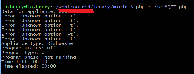

    Es wurden einige Fortschritte erzielt und der Status der Spülmaschine wird angezeigt.
    Die Passwortabfrage, die zu "su: Authentifizierungsfehler" ist nicht das Passwort des Miele-Kontos. Tatsächlich scheint es überhaupt kein Passwort zu benötigen.
    Schritt 1: Führen Sie die Datei Miele-MQTT.php für die Ersteinrichtung von Kunden-ID/Client Secret etc. aus. Erfolgreiche Antwort ist, wenn "Konfigurationsdatei erstellt!".
    Schritt 2: Drücken Sie bei der Eingabeaufforderung für das Passwort 6 mal die Eingabetaste.
    su: Ein Authentifizierungsfehler wird nach jedem Eintrag angezeigt.
    Nach der sechsten Eingabe erscheint der Status der Spülmaschine.
Name: Status success.png
Ansichten: 4546
Größe: 88,0 KB
