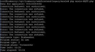

    Irgendwas mache ich noch falsch?
    Klicke auf die Grafik für eine vergrößerte Ansicht  Name: miele3.JPG Ansichten: 1 Größe: 75,2 KB ID: 178287
    Klicke auf die Grafik für eine vergrößerte Ansicht  Name: miele 4.JPG Ansichten: 1 Größe: 72,0 KB ID: 178290
    Einen Kommentar schreiben:
    antwortet
    Stimmt! Das Miele-Gateway kann gar keine Authentifizierung.
    Das ist aber ganz einfach:
    $command = $mosquitto_command . " -t " . $topic . " -h " . $mosquitto_host . " -u loxberry -P deinpasswort -m " . $pubdata;
    Am besten machst du bei dem Author des Scripts auch noch einen Issue auf, dass er das mit in sein Configfile aufnimmt.

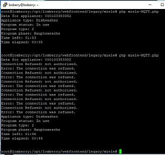

    antwortet
    Christian Fenzl hab jetzt MQTT 0.3 auf dem Raspberry
    ab jetzt muss sich der Client ja beim Broker anmelden.
    Klicke auf die Grafik für eine vergrößerte Ansicht  Name: Miele 1.JPG Ansichten: 1 Größe: 56,4 KB ID: 178279
    Denke ich muss das Script für die Anmeldung herrichten:
    Klicke auf die Grafik für eine vergrößerte Ansicht  Name: Miele 2.JPG Ansichten: 1 Größe: 68,7 KB ID: 178280
    Wie könnten da die Zeilen ausschauen ??
    Lösche ich die Zugangsdaten im Plugin ist alles wie gehabt und beschrieben!

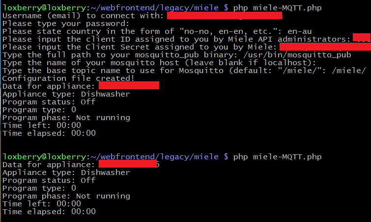

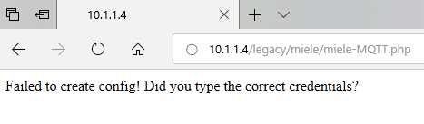

    Ich glaube, ich habe herausgefunden, warum es nicht funktioniert. Ich weiß nicht, wie ich es reparieren soll.
    Wird Miele-MQTT zum ersten Mal vom Terminal aus ausgeführt, wird die Konfigurationsdatei erstellt.
    Beim nachfolgenden Ausführen des Skripts im Terminal werden nur die MQTT-Daten bereitgestellt.
    Wenn das Skript von einem Browser aus ausgeführt wird, läuft es immer wie beim ersten Mal (z.B. Erstellung der Konfigurationsdatei). Das gleiche Verhalten tritt wahrscheinlich auch beim Trigger der virtuellen Ausgabe auf.
Name: Two runs of script.png
Ansichten: 908
Größe: 48,7 KB
Name: Script run from browser.png
Ansichten: 850
Größe: 12,5 KB

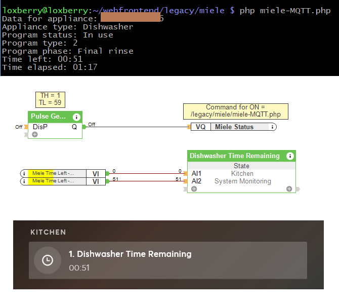

    Ich habe den Miele-MQTT => Miniserver in Ordnung. Ich benutze das Terminal, um manuell auszulösen -
    php miele-MQTT.php
    Ich kann keine virtuelle Ausgabe erhalten, die das Skript alle 60 Sekunden ausführt.
    Befehl für EIN = /legacy/miele/miele-MQTT.php
Name: Manual trigger.png
Ansichten: 918
Größe: 45,5 KB
