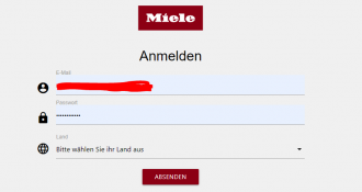

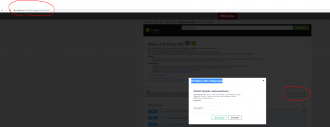

    hier einmal anmelden mit den jeweiligen IDs: https://www.miele.com/developer/swag...l#/Information
    Klicke auf die Grafik für eine vergrößerte Ansicht  Name: miele.PNG Ansichten: 0 Größe: 155,6 KB ID: 211907
    Klicke auf die Grafik für eine vergrößerte Ansicht  Name: miele2.PNG Ansichten: 0 Größe: 15,7 KB ID: 211908

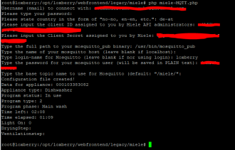

    per SSH:
    cd /opt/loxberry/webfrontend/legacy/miele
    php miele-MQTT.php
    Username (email) to connect with: deine E-Mail von der Miele App
    Please type your password: Passwort von der Miele App
    Please state country in the form of "no-no, en-en, etc.": in meinem Fall de-at für Österreich
    Please input the client ID assigned to you by Miele API administrators: Client ID die dir developer@miele.com geschickt hat
    Please input the Client Secret assigned to you by Miele: Client Secret die dir developer@miele.com geschickt hat
    Type the full path to your mosquitto_pub binary: /usr/bin/mosquitto_pub
    Type the name of your mosquitto host (leave blank if localhost): einfach ENTER drücken
    Type login-name for Mosquitto (leave blank if nor using login): loxberry
    Type the password for your mosquitto user (will be saved in PLAIN text): Passwort vom Loxberry
    Type the base topic name to use for Mosquitto (default: "/miele/": einfach Enter drücken
    Sollte dann in etwa so ausschauen:
