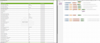

    Coool
    Klicke auf die Grafik für eine vergrößerte Ansicht  Name: miele.PNG Ansichten: 0 Größe: 338,1 KB ID: 227223
    Nach einem Stop erwartet er wieder einen manuellen Eingriff zum erneuten Start.

    Zitat von AlexAn
    Netter Fund mit dem Node-Red-Flow.
    Ich dachte, ich gebe mal ein paar Rückmeldungen, wo ich damit gekämpft habe -
    1. Um einen Miele-Geschirrspüler zu starten, muss das Gerät auf "verzögerten Start" eingestellt werden. Entweder starten Sie zu einer bestimmten Zeit oder Sie beenden den Vorgang um eine bestimmte Zeit. In diesem Modus zeigt das Miele-Display die Meldung Warten auf "SmartStart" an.
    2. In diesem Modus wird der Status mit dem Wert == 4 gemeldet.
    https://www.miele.com/developer/swag...onal_info.html
    3. Stellen Sie den Node-Red Timestamp für 'Get Bearer' auf Wiederholung ein. Ich kenne die Bearer-Lebensdauer nicht, aber ich habe die Wiederholung auf 168 Stunden (1 Woche) eingestellt.
    4. msg.device ist eine zwölfstellige Zahl. Sie wird über die 'get devices' Funktion gemeldet.
    5. Für den Node-Red Control In habe ich derzeit virtuelle Eingänge verwendet. Ich plane, dies in die Energiemanagementlogik zu integrieren. Das wahrscheinliche Szenario wird "Finish By" am späten Nachmittag mit Miele SmartStart sein. Ist überschüssige Energie vorhanden, wird früher ausgelöst.
    6. Die PUT-Signale im Node-Red melden einen Fehler. "Unerwartetes Ende der JSON-Eingabe". Dies ist dem Entwickler bekannt - "einige Aktionen wie START und STOP führen zu einem Fehler, werden aber trotzdem ausgeführt".
    Zuletzt geändert von Tico; 26.12.2019, 03:39.
