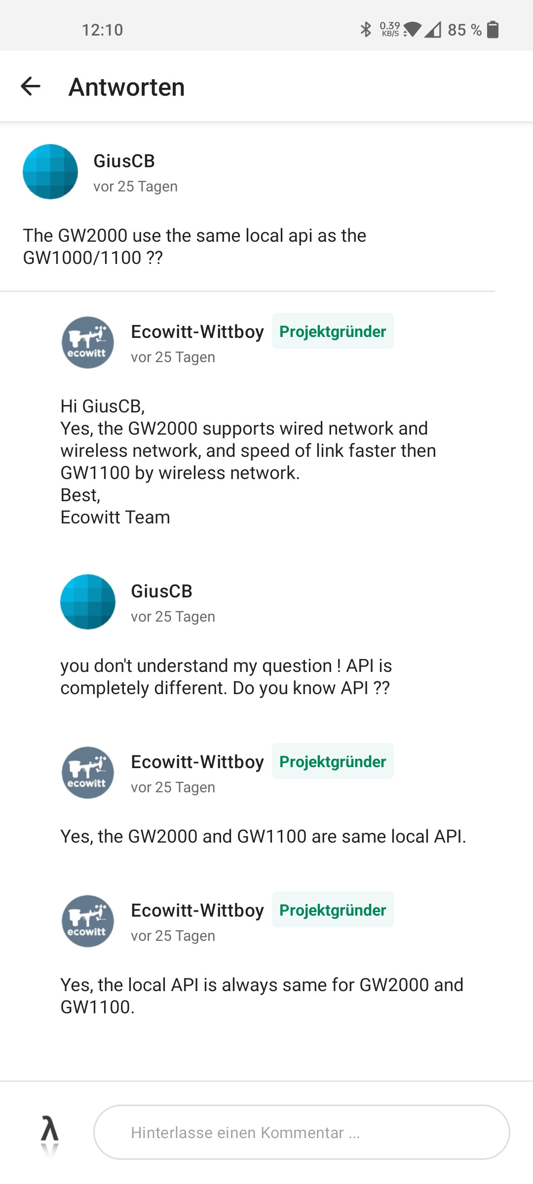

    ​​​​​​Hi. Danke für deine Einschätzung und ich hab soeben auch den neuen WittBoy/WS90 auf Kickstarter gebaked.
    Einerseits weil meine WH45 nur noch 99% Luftfeuchtigkeit ausgibt uns zweitens weil die neue WH90 eine dauerhafte Stromversorgung per Kabel optional anbietet (Zzt. hab ich das bei der WH45 per FakeAA Batterien als Bastellösung erledigt).
    Außerdem gefällt mir der GW2000 ganz gut, da der endlich einen LAN/Ethernet Anschluss hat und nicht nur per WLAN ins Netzwerk integriert werden kann.
    Und zu guter letzt scheint die API vom GW2000 gleich/kompatibel zu sein, wie du schon vermutet hast (siehe Screenshot vom FAQ auf Kickstarter).
    Also hast du mit mir wieder einen (Beta)Tester für dein tolles Plugin (:

    Hi!
    Wunderbar. Danke fuer die Rueckmeldung. Im Allgemeinen erfahre ich immer nur durch Fehler- oder Problemmeldungen, das irgendwer die Beta nutzt.
    Da ich mich aber bemuehe, moeglichst wenige Fehler einzubauen, ist mir immer ein wenig unklar, ob das jetzt nun einfach so funktioniert oder ob es schlicht nur niemand probiert ...
    Zum WittBoy:
    Schwierig.
    Ich kann mir nicht vorstellen, das Ecowitt die technischen Grundlagenprobleme (Herausforderungen?) bzgl. des haptischen Regensensors tatsaechlich in den Griff kriegt.
    Insofern bin ich da sehr skeptisch - lasse mich aber sehr gern vom Gegenteil ueberzeugen.
    Denn eine Station komplett ohne mechanische Teile waere schon sehr begruessenswert!
    Auch wenn ich also erhebliche Zweifel am WS90-Sensor habe, kam ich nicht umhin den WittBoy zu "backen".
    Tatsaechlich geht es mir dabei aber vorallem um die neue GW2000-Station, die auch die API unterstuetzen aber auch erweiterte Funktionen mitbringen soll.
    Der WittBoy ist also unterwegs zu mir und ich denke, das FOSHKplugin den auch unterstuetzen (koennen) wird.
