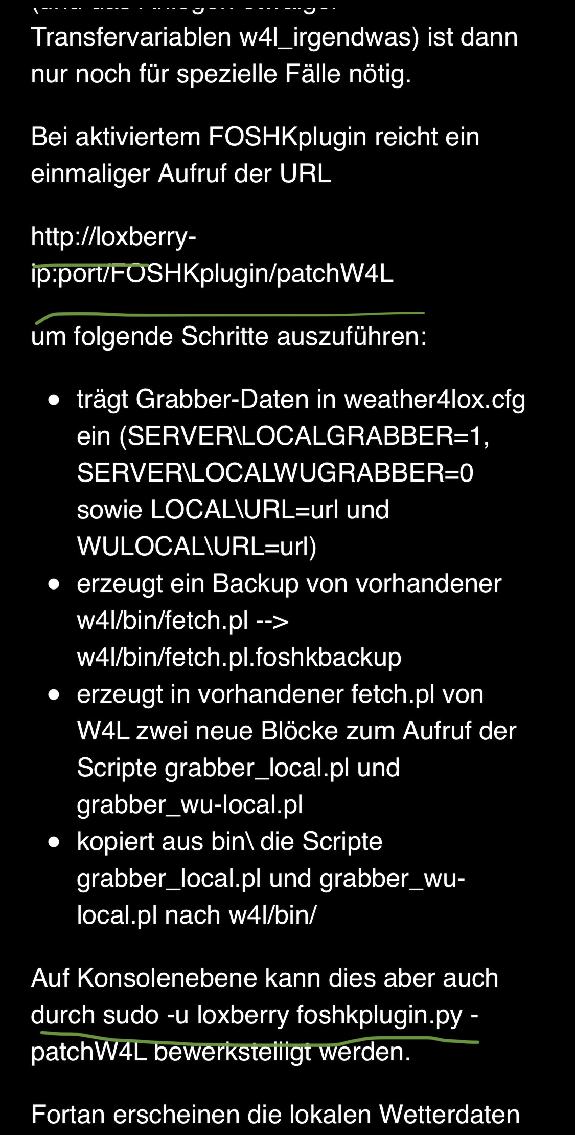

    Moin,
    das Patchen zur W4L-Integration ist bei aktuellem W4L NICHT mehr nötig. W4L integriert inzwischen FOSHKplugin vollautomatisch.
    Oliver

  • lugg8
    antwortet
    Ich spreche von dieser Passage hier:
    als Fehlermeldung kommt:
    W4L is not installed - not patched!

    Guten Abend zusammen,
    ich wollte gerne den Patch installieren auf meinem loxberry. Via console sowie via dem http: Befehl.
    beide Male zeigt es mir Plugin not installed an, ob wohl ich es wohl installiert ist.
    neuinstallation des Plugins hat auch nichts gebracht.
    irgendwelche Erfahrungen dazu?
