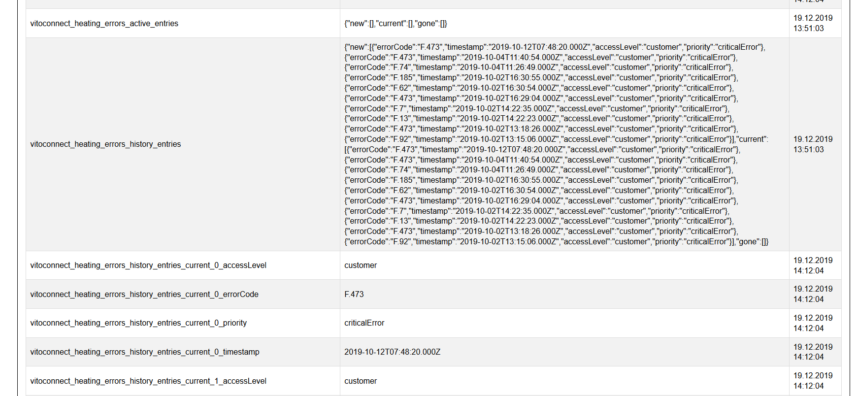

          Gut, das habe ich getan,aber wie kann ich jetzt z.B. den aktuell anstehenden Fehler in der Lox einlesen , Text oder Wert?
          ich würde ja gern aus dem gesamten "String" eine Filter anlegen bzgl. "critical Error" bzw. den Fehlercode als Nummer im Statusbaustein in einen hinterlegten Text umwandeln
          müsste dann ja ungefähr so im MQTT angeziegt werden, nur wie bekomme ich diese Werte "auseinander gerupft und in die Lox gestopft"
          {"current":[{"errorCode":"F.473","timestamp":"2019-10-12T07:48:20.000Z","accessLevel":"customer","priori ty":"criticalError"},

            Wie Christian schon geschrieben hat, musst du den Haken Expand Json mit setzen. Sollte ich gleich in die Hilfe mit aufnehmen.
            Dank dir für den Hinweis
            VIESSMANN übermittelt mehrere Werte z. B. Die Zeiten für Normal/Energiesparmodus als Json.
            Wenn du den Haken im Mqtt Plugin mit setzt, dann werden diese Werteaufgelöst und als Einzelwerte bereitgestellt.
            Somit kannst du dies auch sauber am Miniserver mit einbauen.

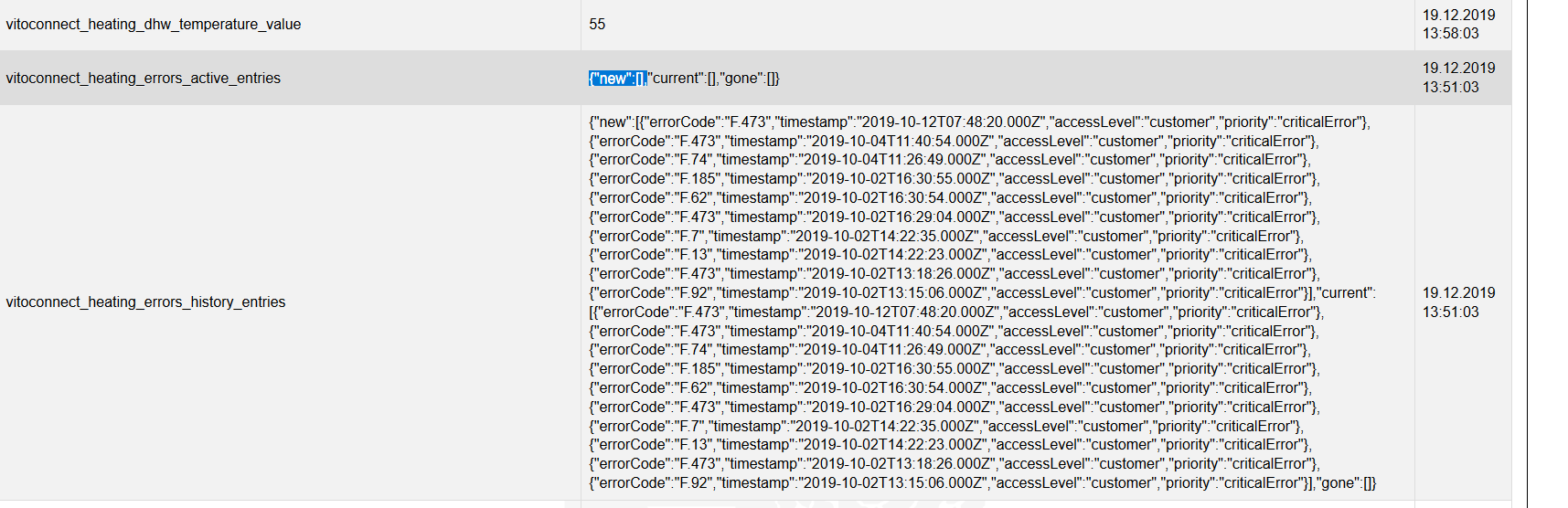

              ich sehe aber gerade bei mir auch dass z.B. der Wert Active_Errors auch nicht in MQTT dargestellt wird, wenn dieser "leer" ist.
              ich vermute da habe ich noch einen Fehler im Plugin...
              ich schaue es mir gleich mal an.
              Normal solltest du dann in MQTT ein Topic
              vitoconnect_heating_errors_active_entries_new
              vitoconnect_heating_errors_active_entries_current
              vitoconnect_heating_errors_active_entries_gone
              haben
              dafür kannst du entsprechende virtuelle Eingänge mit genau diesem Namen anlegen und so kannst du den Wert auch auswerten

                  ohne Gewähr, da ich nicht weiß in welchem Format die Daten geliefert werden, aber wenn ein aktueller Fehler ansteht müsstest du auf
                  vitoconnect_heating_errors_active_entries_current_ errorCode
                  abfragen
                  ich würde mal sagen es gibt nur einen aktuellen Fehlercode, daher ist keine Angabe eines Index z.B. 0, 1 oder so nötig.
                  Im Gegensatz dazu hast du ja in der Historie eine Liste an Fehlern.
                  Sprich wenn du den letzten Fehler haben möchtest dann wäre es
                  vitoconnect_heating_errors_history_entries_current _ 0_errorCode
                  der vorletzte Fehler
                  vitoconnect_heating_errors_history_entries_current _ 1_errorCode

                    Vom Screenshot in #11 her ist "new" ein non-indexed array (eckige Klammern)
                    "new": [ {"errorCode":"F.73" usw ]
                    Im Gateway kann ich nicht anders, als den Arrays einen Index zu verpassen (auch, wenn im Array nur ein Element liegen würde), weil ich kann dem Miniserver ja kein Array liefern.
                    Demnach ist der Eintrag danach indexed, also
                    <topic>_new_0_errorCode
                    PS: Auch das "new" im derzeit leeren Topic heating_errors_active_entries ist ein Array (leere eckige Klammern []), wird also am Miniserver Indexe bekommen, wenn etwas drin steht.
                    vitoconnect_heating_errors_active_entries_new_0_errorCode
                    vitoconnect_heating_errors_active_entries_new_0_priority
                    vitoconnect_heating_errors_active_entries_new_1_errorCode
                    vitoconnect_heating_errors_active_entries_new_1_priority
                    usw.
                    (1, 2, 3, usw. wenn's mehrere aktive Meldungen gibt)

                    Ich sehe da gerade auch noch ein zukünftiges Problem:
                    Angenommen, es gibt 2 active_entries, und die wurden an den MS gesendet.
                    Du bestätigst die beiden Einträge an der Heizung und sie werden aus dem Array entfernt.
                    Das Entfernen wird aber niemals am Miniserver ankommen, weil wo nichts (mehr) ist, wird nichts gesendet. Demnach bleiben die beiden Einträge, bis zwei neue Einträge kommen.
                    Mit "Reset after Send" auf den ersten Eintrag könnte man aber zumindest einen Impuls generieren, wenn ein Eintrag da ist.
                    Das Array-Problem an sich ist nicht so einfach zu lösen....
