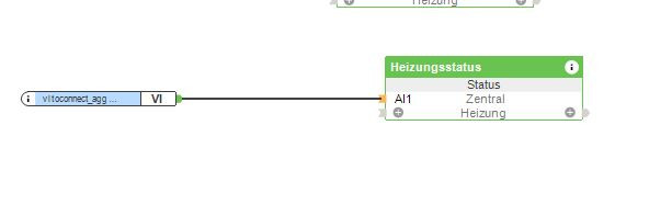

      Hallo Leute,
      bekomme alle Daten meiner Viessmann in MQTT aber der Virtuelle Eingang zeigt nichts in Loxone an
Ansichten: 838
Größe: 66,8 KB
        Evt weil man dafür die LiveView einschalten muss?
        Mehr kann man bei dem Bild nicht sehen...

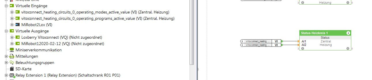

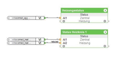

      Der einzige Wert (der aber immer Ankommt ist reduced)
      Bei MQTT werden die Werte schön jede Minute aktualisiert
      Klicke auf die Grafik für eine vergrößerte Ansicht  Name: hei.JPG Ansichten: 0 Größe: 18,4 KB ID: 235352
      Zuletzt geändert von andreas221988; 14.02.2020, 14:10.
        Was hast du für einen virtuellen Eingang verwendet ?
        Abhängig davon was übermittelt wird, musst du einen normalen Virtuellen Eingang oder einen Texteingang verwenden
        Da bei dir bei den Eingängen die "..." angezeigt werden. Ziehe die Fenster mal weiter auseinander.

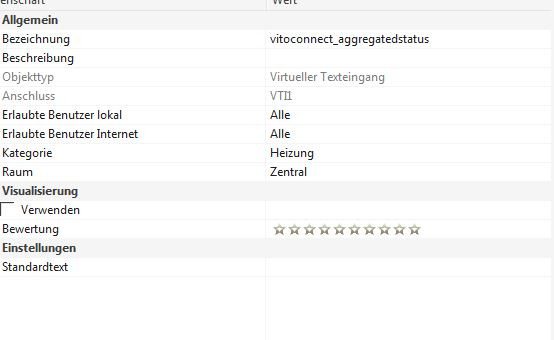

      #37
      Habs so eingestellt...

          - Wenn du Texte in Loxone haben willst, legst du Virtuelle Texteingänge an
          - Wenn du Zahlen haben willst, legst du Virtuelle Eingänge, Digitaleingang=NEIN an
          - Wenn du Texte als Zahlen haben willst (zb On soll 1 sein), erstellst du im MQTT Gateway Plugin Conversions (zb on=1 und off=0).

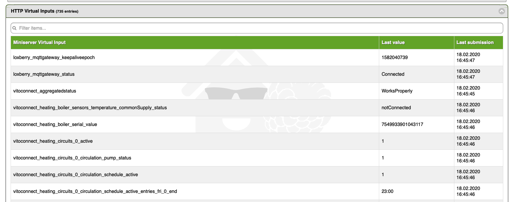

                    Hat sich denn der Wert schon mal geändert? MQTT überträgt nur Änderungen! Im MQTT Plugin kannst du den Knopf drücken, damit alles nochmal neu übertragen wird.
                    Ja die Werte werden jede Minute in MQTT aktualisiert....
                    Ok, was stand in der Incoming Overview vor einer Minute in "vitoconnect_aggregatedstatus", und was steht jetzt drin?
