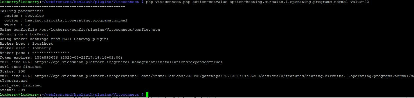

          wenn ihr testen wollt:
          SSH auf den Loxberry, wechseln ins Verzeichnis cd /opt/loxberry/webfrontend/htmlauth/plugins/Vitoconnect/
          und dann den Befehl ausführen.
          php vitoconnect.php action=setvalue option=heating.circuits.0.operating.programs.norma l value=22
          wenn ich dann in der Viessmann APP gucke ist der Wert auch geändert.

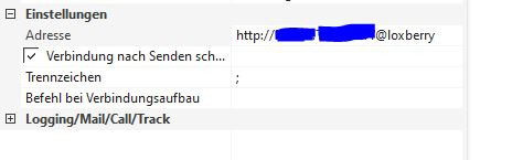

            Also... Habe den Loxberry wie vorgeschlagen neu gestartet und dann die URL im Browser eingeben
            Bei mir wurde der Anlagenwert für die Soll-Raumtemperatur in der Viessmann APP korrekt auf 23°C gesetzt mit der folgenden Rückmeldung:
Ansichten: 1122
Größe: 87,3 KB
ID: 241412 Bei meiner Anlage ist der Heizkreis nicht "heating.circuit.0" sondern "heating.circuit.1" laut dem was in MQTT ankommt.
            Habe dann den zweiten Test gemacht und über Putty wie du geschrieben hast den Wert versucht zu ändern. Auch das hat korrekt funktioniert:

            Anschließend habe ich dann noch mal versucht die Werte über die Loxone zu setzen. Scheinbar bin ich zu doof dafür, dass will einfach nicht hinhauen.
Ansichten: 992
Größe: 14,7 KB
            Virtueller Ausgang:
Ansichten: 996
Größe: 15,7 KB
            Kann es an unterschiedlichen Befehlen zwischen unseren Anlagen liegen? Habe es aber auch schon mit "...temperature.main&value<v>" versucht. Ging auch nicht

            OK, also eigentlich macht loxone ja nichts anderes als das was du in den Browser eingeben hast.
            Jetzt ganz was anderes...
            Hast du noch andere plugins installiert welche http Ausgänge nutzen?
            Warum frage ich...
            Ist bei deinem loxberry ein DNS Server eingetragen?
            Probiere mal anstatt dessen https://userwd@Ip des Miniservers zu hinterlegen
            Der restliche befehl beim virtuellen Ausgangsbefehl bleibt gleich

              So der Tipp mit der IP war goldrichtig. Wenn man im Virtuellen Befehl die IP Adresse des Loxberry einträgt statt "...@loxberry" dann funktioniert es!
              Vielen Dank!

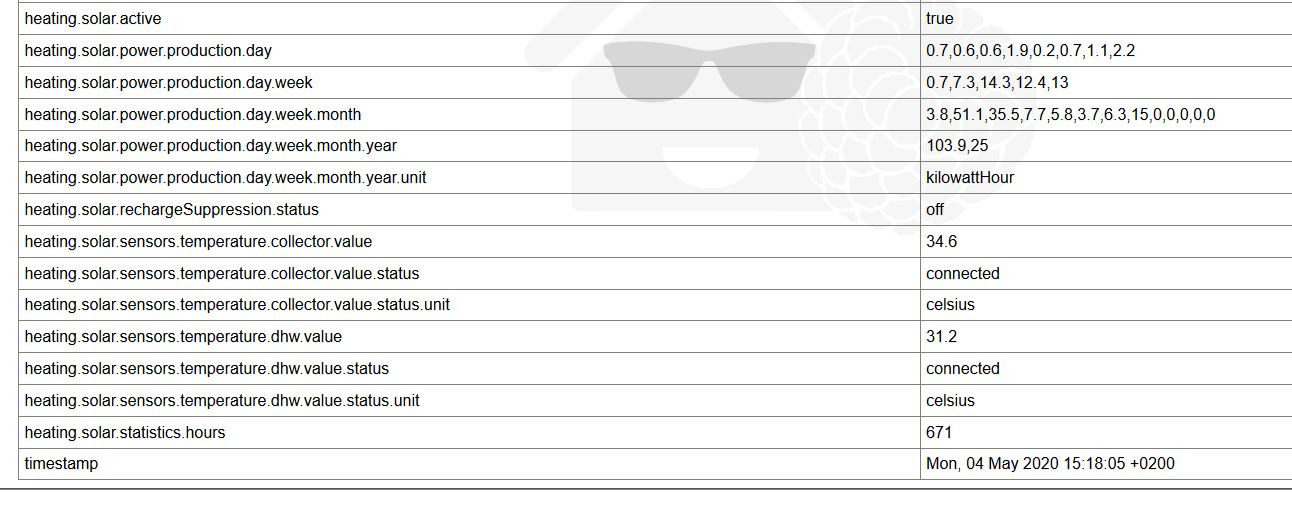

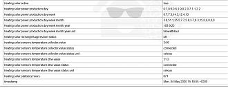

                    hat jemend evtl. an seiner Heizungsanlage eine Solarthermie über Viessmann mit dran?
                    Ich habe dies so und möchte gern in der loxone wissen, wann die Solarpumpe läuft, welchen Status kann ich dafür heranziehen?
                    Der "heating.solar.active" ist immer "1", auch wenn die Pumpe nicht läuft.
                    Was bedeutet dieser Status "heating.solar.rechargeSuppression.status", ist das die Aufheitunterdrückung des Warmwassers durch die Gastherme nach erfolgreichem Laden durch Solarthermie?
                    Diesen Status habe ich bisher noch nie auf "1" gesehen, obwohl lt. Viessmann-App die Solarthermie fast jeden Tag Eretrag bringt.
                    Des Weiteren gibt es bei meiner Therme den Befehl "Warmwasser einmalig aufbereiten" in der Viessmann-App, wie kann ich diesen Befehl über die Loxone antriggern?
                    Danke für eure Hilfe.

                      Hast Du denn die Steuerung der Solarthermie direkt in der Thermenregelung, oder hast Du einen externen Regler dafür?
                      • HRA
                        HRA kommentierte
                        Die Steuerung der Solarpumpe erfolgt über die ViessmannTherme
                      #75
                      Also wenn die Daten in Mqtt übereinstimmt mit den Daten von Viessmann, dann macht das Plugin ja was es soll. Dann geht es doch eher um Kommunikation zwischen Loxone und Mqtt, oder?
