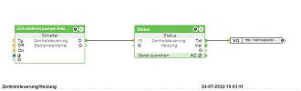

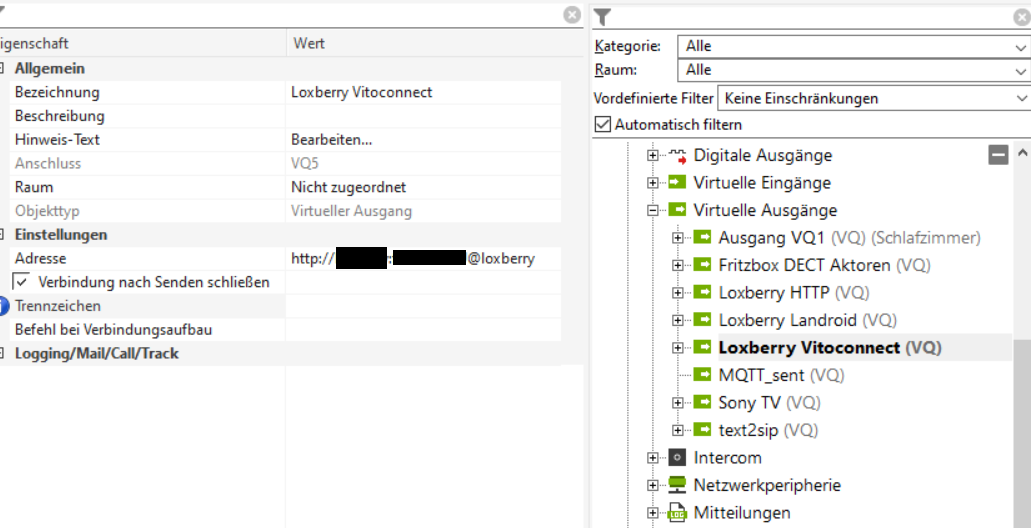

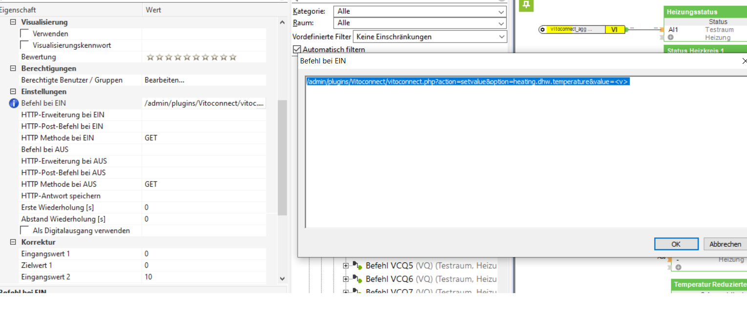

        #217
        Vielen Dank challo
        Ich denke, so hab ich das gemacht, aber es wird einfach nicht umgesetzt... Im Browser läuft das 1A - Also denke ich Vitoconnect und Loxberry laufen sauber.
        Ich muss irgendeinen Bug in der Konfig haben.. (oder kann das noch an irgendwelchen Firewall-Einstellungen liegen?) Ich hab ne normale Fritzbox...
Ansichten: 1030
Größe: 19,7 KB
ID: 353461 Klicke auf die Grafik für eine vergrößerte Ansicht
Ansichten: 984
Größe: 24,3 KB
ID: 353462 Klicke auf die Grafik für eine vergrößerte Ansicht
Ansichten: 996
Größe: 40,5 KB
        • challo
          challo kommentierte
          Sieht erstmal gut aus. Andere Werte kannst du aus Loxone setzen oder funktioniert gar nichts?
          Hast du bei dem Virtuellen Ausgangsbefehl "Als Digitalausgang verwenden" zufällig angehakt?
          Tatsächlich, das war es! Als Digitalausgang verwenden war angehakt. Rausgenommen, jetzt geht es! - Alles andere läuft auch, entsprechend der Musterdatei die im Download liegt. Das Plugin funktioniert super und ist eine riesen Hilfe! - Vielen, vielen Dank an alle die sich hier so engagieren und besonders challo für die "Spezialsupport" :-)
        • challo
          challo kommentierte
          sehr gut! Freut mich, dass wir den Fehler finden konnten.
