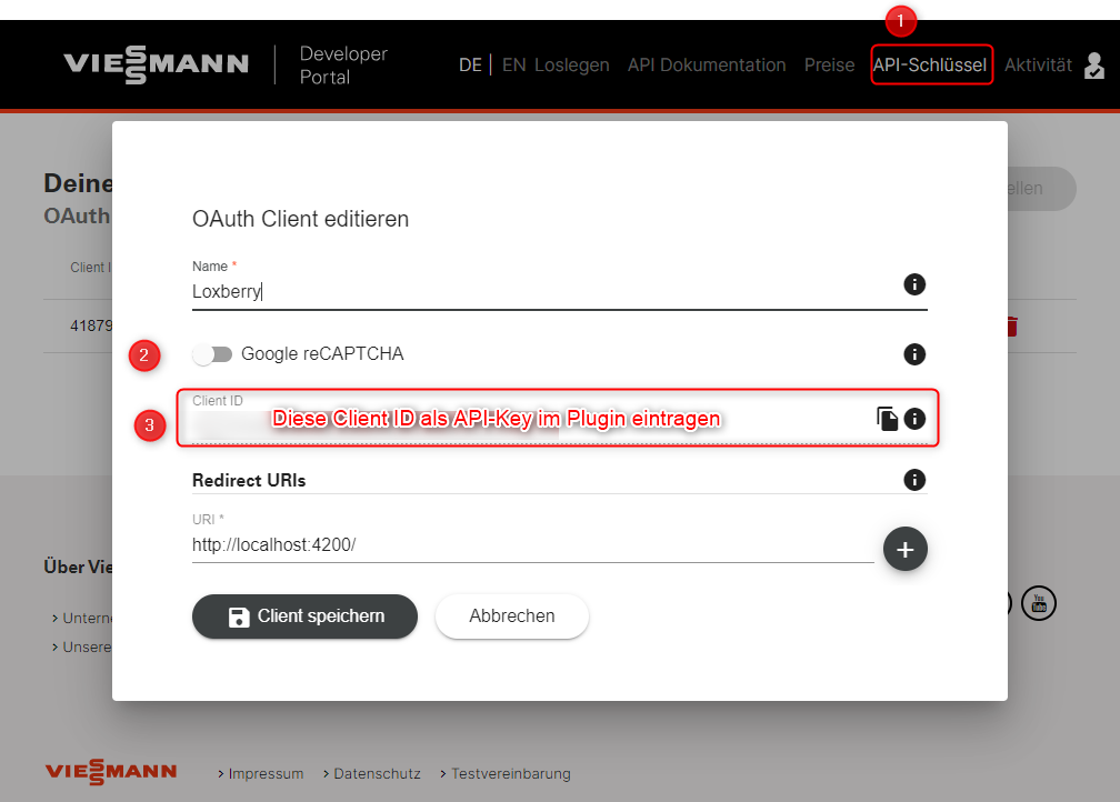

        HI
        erstmal danke das das Plugin an die neuen Anforderungen überarbeitet worden ist.
        Leider bekomme ich keine API generiert, bei der Curlabfrage für den Token scheiter ich.
        Es kommt hier immer die Info über
        "error": "invalid-token-request"
        ich halte mich dabei an de Anleitung von Viessmann, den Code für die erste Abfrage erhalte ich im Browser wie beschrieben, aber bis zum Token kommt es nicht.
        Ich nutze diesen JSON
        curl -X POST "https://iam.viessmann.com/idp/v2/token"
        --header "Content-Type: application/x-www-form-urlencoded"
        --data-urlencode "grant_type=authorization_code"
        --data-urlencode "code_verifier=2e21faa1-db2c-4d0b-a10f-575fd372bc8c-575fd372bc8c"
        --data-urlencode "client_id=my_oauth_client_id"
        --data-urlencode "redirect_uri=http://my-website.com/oauth-callback"
        --data-urlencode "code=m0wqM4ksQ7w3OnarOqjW2iDrO7e7Capn5dSlQL6a UZ4"
        passe hier den "code verifier" die "client id" die "redirect_uri" sowie den vorher generierten "code" an. Im Postman dann aber die Info über den Error.
        Als Redirect nutze ich die unveränderte http://localhost:4200/ wie in der Pluginbeschreibung ist der reCaptcha ausgestellt. fällt hier direkt auf wo mein Fehler ist??
        Vielen Dank für Eure Unterstuetzung

          Ja genau für das Plugin reicht die ClientID. Den Token rufe ich dann automatisch ab. Dieser ist nur 1h gültig, daher muss das automatisch gemacht werden

          Hey, es läuft... warum auch immer, hat sich das Plugin an einem alten Datensatz festgekrallt. Habe den LB neu aufgesetzt da ich ohnehin Probleme im Updateverlauf hatte. Jetzt läuft alles und das Plugin sendet munter die gewünschten Daten!, Vielen Dank @challo

        Bravestarr :
        Hier nochmal der Hinweis zum erstellen des API-Keys. Postman ist nicht nötig.
Ansichten: 794
Größe: 83,9 KB
