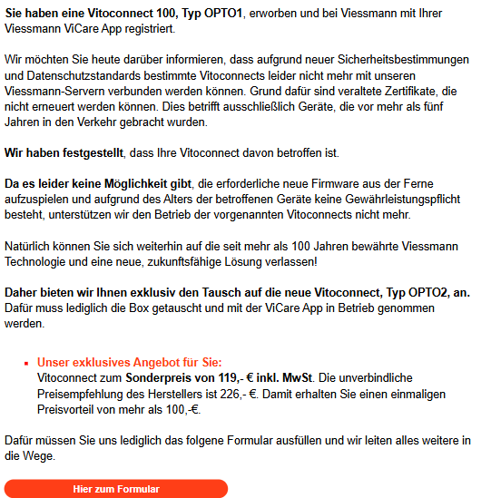

                Hallo habt ihr auch gerade diese email bekommen?
Ansichten: 277
Größe: 48,7 KB
                • Wing_Stefan
                  Wing_Stefan kommentierte
                  Nein habe ich noch nicht, bin auch noch verbunden.
                • challo
                  challo kommentierte
                  Hab auch dieses vitoconnect Modell aber noch keine Mail bekommen. 100 Euro ist ja ein Witz. Dann stelle ich auf vitowifi mit esp32 um...
                  Zuletzt geändert von challo; 28.05.2025, 13:04.
                • NCom
                  NCom kommentierte
                  Na toll, ich habe mir erst diese Woche um 90€ die Opto1 gekauft, weil ich die im Opto2 Verbaute Funktechnik nicht brauche.
