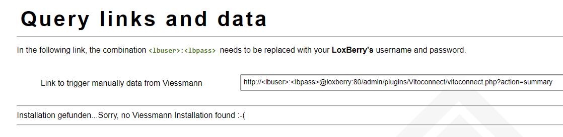

    Hallo zusammen, ich habe ein gravierendes Problem:
    Mein Plugin zeigt seit einiger Zeit auf dem Query links and data-Tab nur noch "Installation gefunden...Sorry, no Viessmann Installation found :-("
    Keinerlei Links mehr.
    Siehe Bild anbei.
    Hat jemand eine Lösung für das Problem?

      welches version hast du? versuch mal dein loxberry neu zu starten.
    • jagro
      jagro kommentierte
      leider gleiches Bild nach Reboot.
      Version? Meinst du Vitoconnect? Version 0.1.4

      The same problem here. Any suggestions?

            Hey zusammen, das Problem hatte ich auch. Bin nahezu verzweifelt. Habe alles versucht. Plugin runter geschmissen neu installiert. Wieder neu drauf. Zig Versuche keine Lösung.
            Ich habe es dann aber doch hin bekommen. Ich habe bei Viessmann im DEV Account die Client API gelöscht und danach habe ich nichts gemacht. Ich habe 2 Tage abgewartet. Dann habe ich eine neuen API Client registriert. In der Zwischenzeit habe ich das Viessmann Plugin nochmal deinstalliert und danach wieder neu installiert. Nach 2 Tagen habe ich dann den neuen API Code eingestellt.
            Wichtig ist aber nun folgendes. Ihr habt nur eine gewisse Anzahl an IO Transfers frei.
            • Aktuell erlaubt Viessmann 1450 Anfragen in 24 Stunden. Jeder get/set Data Zyklus enthält momentan 2 API-Zugriffe.
            ​Das bedeutet bei einer Abfrage von 2 Minuten habt ihr die 1440 voll. Jedesmal wenn ihr aber noch an die API etwas sendet, weil ihr einen Wert ändert, kommen sofort wieder 2 Zugriffe (send/get) hinzu.
            Viessmann sperrt irgendwann die API-Clients wenn zuviele Zugriffe erfolgen und die Zugriffe jeden Tag überschritten werden.
            Aktuell frage ich meine Werte alle 15 Minuten ab. Das kommt nun super hin.
            Das sind meine Erfahrungen mit dem Plugin aus den letzten 3 Jahren. Bei mir funktioniert es nun seit gut 9 Monaten ohne Probleme.
            • mantal
              mantal kommentierte
              Thank you. This is it. Too many requests leads to Error 500, or it is also sometimes resulting to "Installation gefunden...Sorry, no Viessmann Installation found :-(" message.

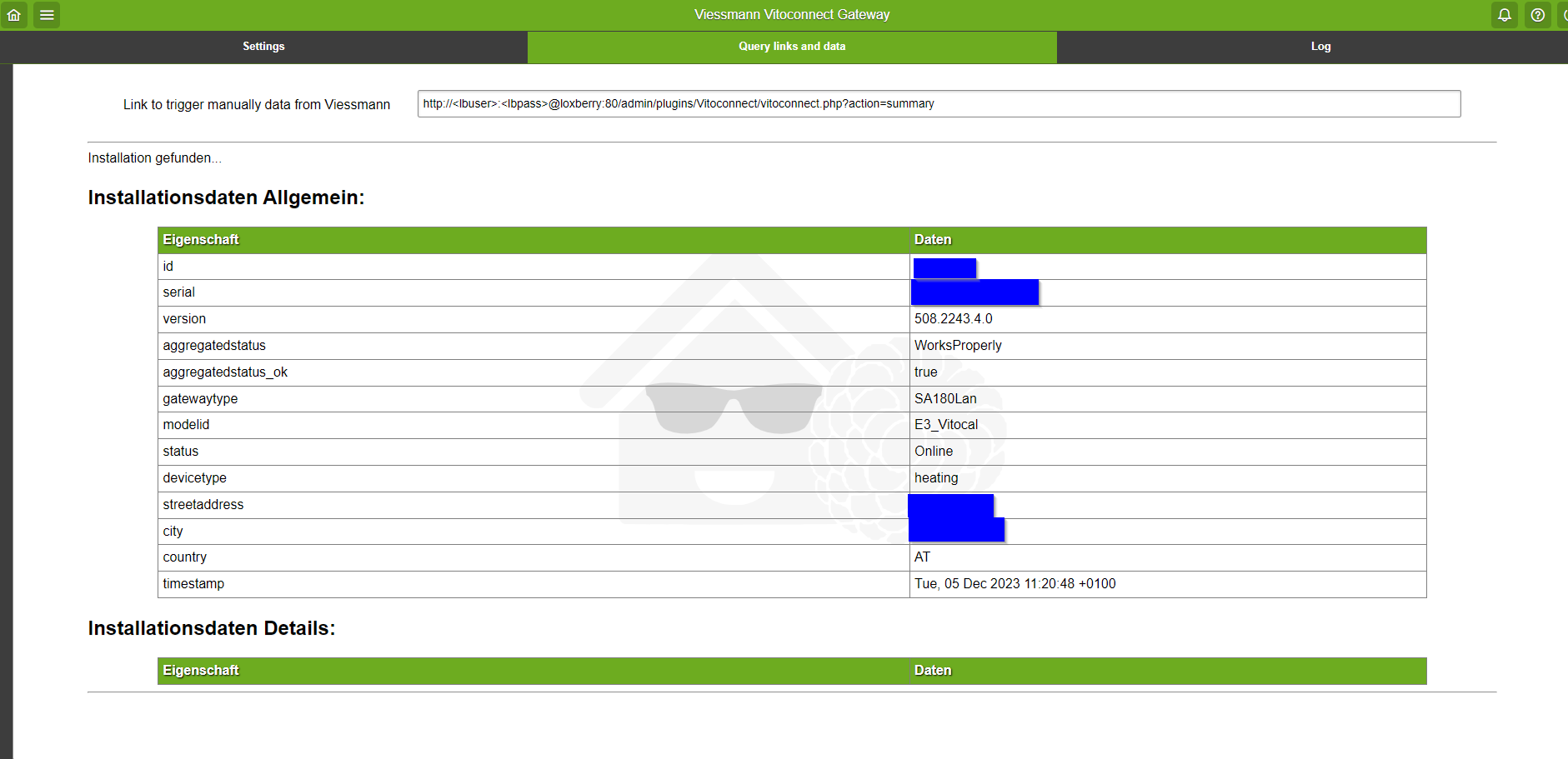

              ich hatte ebenfalls das Problem das die "Installationsdaten Allgemein" ermittelt werden konnten, die "Installationsdaten Details" aber nicht. Nach Löschen und neu Anlegen des Clients im Viessmann Developer Portal funktioniert nun alles wieder.
                Genau dieses Problem habe ich auch.
                Leider hilft bei mir weder Loxberry zu rebooten, neues Anlegen des Client, noch Neuinstallation des Plugins.

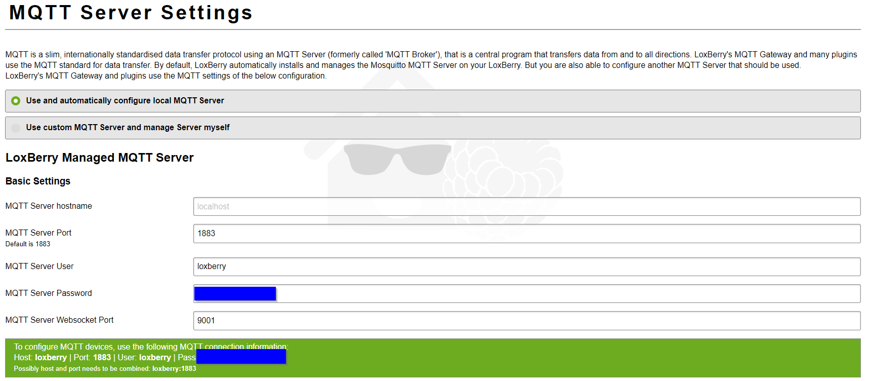

                  Hallo challo!
                  Vorweg, danke für deine Beiträge zum Vitoconnect Plugin! Ich bin erst seit 1 Woche Besitzer eines loxberrys und habe die Erst-Konfiguration erstellt. Leider habe ich das gleiche Problem wie von jeff beschrieben: Ich sehe Daten in "Installationsdaten Allgemein" aber keine "Installationsdaten Details". Ich habe schon den Loxberry mehrfach rebootet und auch den Client im Viessmann Dev. Portal neu angelegt als auch das Plugin neu installiert. Die Anzahl der API-Anfragen ist auch überschaubar, nachdem ich den Client erst angelegt habe. Im MQTT Incoming Tab sehe ich auch keine Inputs und "http" als Setting anstatt MQTT im Plugin führt auch zu keinem anderen Ergebnis. Ich kann aber über die Loxone/App config per http set commands absetzen und diese werden auch DEV Dashboard von Viesmann aufgezeichnet (sowie auch der Query im Plugin, wo nur die allgemeinen Installationsdaten angezeigt werden), allerdings werden keine Änderungen bei den Wärmepumpen-Einstellungen vorgenommen (ich habe das mal mit der Änderung der Sollwerttemperatur vom Warmwasser probiert: http://<lbuser>:<lbpass>@loxberry:80/admin/plugins/Vitoconnect/vitoconnect.php?action=setvalue&option=heating.dhw.temperature.main&value=50​; im Browser funktioniert das allerdings nicht - auch da bekomme ich die selbe White page mit #!/usr/bin/php).
                  EDIT: Ich kann mit Postman und einem Bearer Token alle Details der Installation abrufen und auch bspw. die dhw.temperatur setzen. Also bin ich ratlos warum das nicht mit dem Plugin funktioniert
                  Kannst du mir bei meinem (und jeffs Problem) weiterhelfen?
                  Hier ein paar Eckdaten und Screenshots:
                  • Loxberry version: LoxBerry V3.0.0.6
                  • Viessmann Vitoconnect: Pre-Release Version 0.2.1
                  ​Browser - Bei Query (http://<lbuser>:<lbpass>@loxberry:80/admin/plugins/Vitoconnect/vitoconnect.php?action=summary; natürlich habe ich <lbuser>:<lbpass> ersetzt)
                  Klicke auf die Grafik für eine vergrößerte Ansicht  Name: Screenshot_2023-12-05 11_07_55-Window.png Ansichten: 0 Größe: 5,5 KB ID: 413412
                  ​Einstellungen im Viessmann Plugin (ich habe auch mit http und leeren MQTT Einstellungen Versuche gemacht):
                  Klicke auf die Grafik für eine vergrößerte Ansicht  Name: Screenshot_2023-12-05 11_19_34-Window.png Ansichten: 0 Größe: 117,4 KB ID: 413413Klicke auf die Grafik für eine vergrößerte Ansicht  Name: Screenshot_2023-12-05 11_20_53-Window.png Ansichten: 0 Größe: 101,2 KB ID: 413414Klicke auf die Grafik für eine vergrößerte Ansicht  Name: Screenshot_2023-12-05 11_25_45-Window.png Ansichten: 0 Größe: 108,0 KB ID: 413415Klicke auf die Grafik für eine vergrößerte Ansicht  Name: Screenshot_2023-12-05 11_26_26-Window.png Ansichten: 0 Größe: 46,0 KB ID: 413416
                  Update: Workaround in github eingemeldet
                  Zuletzt geändert von Flanki; 11.12.2023, 14:29.
                  • challo
                    challo kommentierte
                    Vielen Dank für deine Bemühungen und den Input. Ich versuche in den nächsten Tagen ein neues PreRelease zu erstellen. Dann könnt ihr es dort testen.
