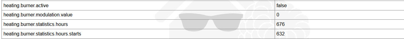

        Hallo Leute. Es ist wieder soweit. Siehe Post vom 07.02.2021
        Im Vitoconnect werden folgende Werte angezeigt:
        Klicke auf die Grafik für eine vergrößerte Ansicht  Name: Vitoconnect.jpg Ansichten: 0 Größe: 45,0 KB ID: 290347
        heating.burner.active
        false
        heating.burner.modulation.value
        0
        heating.burner.statistics.hours
        676
        heating.burner.statistics.hours.starts
        632
        Im MQTT erscheint aber nur noch:
        Klicke auf die Grafik für eine vergrößerte Ansicht  Name: Vitoconnect.jpg Ansichten: 0 Größe: 45,0 KB ID: 290348
        vitoconnect_heating_burner_active
        Also kurz gesagt: Der Modulationsgrad, sowie Betriebsstunden und -starts werden nicht mehr übermittelt.
        Die Werte sind auf dem Weg von Vitoconnect Plugin zum MQTT einfach verschwunden.

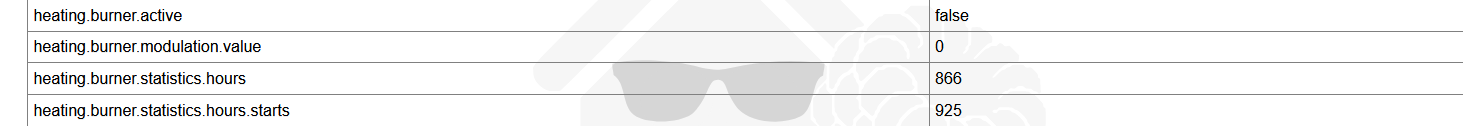

        Im Vitoconnect gibt es ja keinen LOG. Dort sehe ich nur unter "Query links and data"
        Klicke auf die Grafik für eine vergrößerte Ansicht  Name: Vtioconnect.png Ansichten: 0 Größe: 22,2 KB ID: 296936

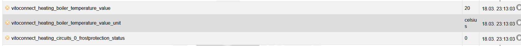

        Im MQTT tauchen diese Zeilen nicht auf. Der Rest schon.
        Klicke auf die Grafik für eine vergrößerte Ansicht  Name: MQTT.png Ansichten: 0 Größe: 22,7 KB ID: 296937

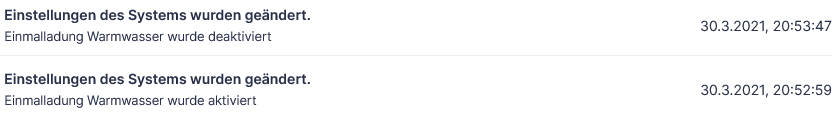

                Mit den Befehlen:
                Und seh dann in der vitoguide.viessmann.com Ereignisprotokoll das Meldungen.
Ansichten: 907
Größe: 17,4 KB
