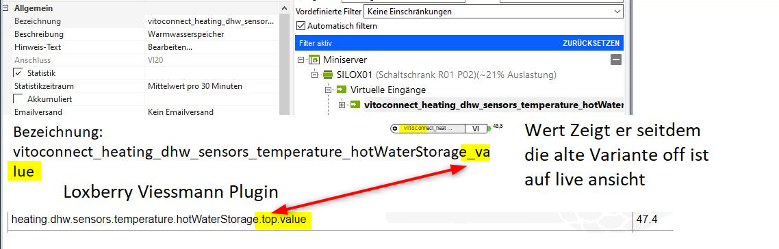

    Hmm, am Plugin wirds nicht liegen da bin ich sicher, aber ich bekomm echt keine Verbindung hin, obwohl ich sogar jetzt schon VI gelöscht hab und neu angelegt habe.
    Anbei Foto: Da sieht man was in der Bezeichnung steht im VI, was im Live View angezeigt wird, woher auch immer, und was dein Plugin für einen Wert hat, dieser ist auch der was in der Vicare App ist.
    • challo
      challo kommentierte
      kann es sein, dass du im Pugin HotWaterStorage.top.value anschaust und in Loxone HotWaterStorage.value eingefügt hast? das TOP fehlt.
      Am besten schaust du dir im MQTT Gateway plugin an wie das VI heißen musst und übernimmst dann diesen in Loxone.

            Sorry war mein Fehler hier im Screen hab ich 2 Unterschiedliche Werte genommen:
            heating.dhw.sensors.temperature.hotWaterStorage.to p.value
            46.5
            heating.dhw.sensors.temperature.hotWaterStorage.un it
            celsius
            heating.dhw.sensors.temperature.hotWaterStorage.va lue
            46.5
            Ausm Loxberry
            Live View sind aber 48,8
            Das andere ist:
            heating.dhw.temperature.main.value
            47
            was auch korrekt im Loxone steht, aber nur 45 immer anzeigt.
            Ich nehme Virtueller Eingang (nicht den Texteingang)
            Leider kommen die Daten garnicht bei mir weil das ganze seit Donnerstag/Freitag nicht funktioniert, als ich eben alles neu gemacht hab am Raspberry.

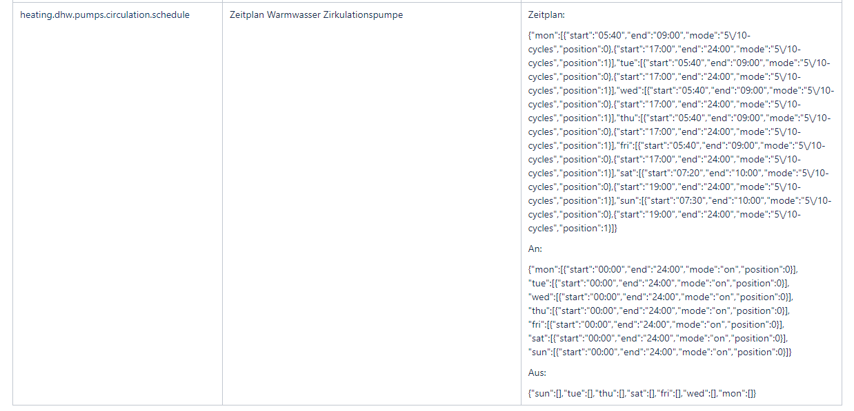

                    • challo
                      • 21.09.2016
                      • 417
                      #194
                      Hi HRA ,
                      ich hab das Thema im WiKI erklärt und bei mir auch so am laufen:
                      Klicke auf die Grafik für eine vergrößerte Ansicht  Name: 2021-09-28_09h19_23.png Ansichten: 0 Größe: 69,1 KB ID: 319091
                      Du nimmst ein Status Baustein und sendest entweder AN oder AUS an den Virtuellen Ausgang.
                      Kann dir dazu noch meine LoxConfig schicken.

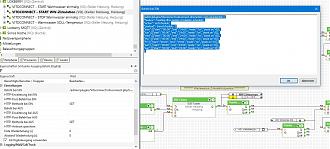

                        Hallo Challo,
                        würdest Du mir freundlicherweise einen Screenshot von der Konfig des Statusbausteins senden? Ich komme hier einfach nicht weiter.
                        Nachdem das Plugin, dank Deiner Hilfe, mega funktioniert, würde ich gerne noch die Zirkulationspumpe ansteuern. Wenn ich den gesamten Befehl in den Browser eingebe, funktioniert es.
                        In der Loxone-Konfig hab ich mir zwei Virtuelle Ausgänge mit dem jeweiligen Befehl angelegt, aber es passiert einfach nix.
                        Der gleiche Befehl (aus der Konfig) kopiert und den Browser eingetragen und es klappt 1a. Ich setze das also in der Konfig falsch um :-(
                        Generell kann ich Befehle (Warmwasser, Brennerstatus, usw.) über die Konfig steuern. Es geht lediglich um den Zeitplan den ich hier nicht umsetzen kann.
                        Muss ich zwingend den Status-Baustein nutzen, oder machst Du das nur, wegen der Übersichtlichkeit?
                        Vielen Dank!
