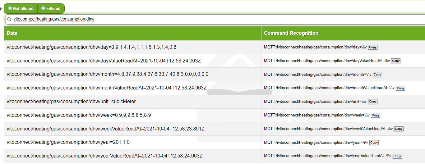

        #200
        erstmal vielen Dank für das Plugin. Das funktioniert super und ich konnte schon die Steuerung über Loxone realisieren.
        Ich hätte jedoch gern noch den Gasverbrauch im Loxone dargestellt und später vielleicht auch im Stats4Lox. Leider sagen mir die Werte die ich erhalte nichts.
        Kann mir einer sagen wie ich diese Werte lesen muss ?
        Beispiel: vitoconnect/heating/gas/consumption/dhw/day 0.9,1.4,1.4,1.1,1.6,1.3,1.4,0.8
Name: 2021-10-04 17_33_58-MQTT Gateway v2.0.4.png
Ansichten: 806
Größe: 121,6 KB
ID: 319842Vielen Dank schon mal für eure Hilfe.

        #201
        die Bezeichung / Werte aus dem Plugin sind fast gleich.
        Meine Vermutung = heating.gas.consumption.dhw.day enthält 8 Werte, erster Wert ist der aktuelle Wert des Tages,... danach die 7 sind die Wochentage.
        Das wäre bei dem Monat mit 13 Werten genau so.
        Kann mir einer sagen wie ich die Werte im Lonxone über den virtuellen Eingang einzeln darstellen kann. (Befehlserkennung ?)
        vitoconnect/heating/gas/consumption/dhw/day=0.1,1.4,1.4,1.4,1.1,1.6,1.3,1.4
        Tag 0 = 0,1
        Tag 1 = 1,4
        Tag 2 = 1,4 usw
        Frage wird dort behandelt.
        Hallo zusammen, wie kann ich einen String "0.1,1.4,1.4,1.4,1.1,1.6,1.3,1.4" so in einzelne Inputfelder/Merker aufteilen, das das Komma als Splitkriterium angesehen wird. Es sind immer 8 einzelne Werte in so einem String. Ausgabe sollte dann so sein. Beispiel Merker 1 = 0.1, Merker 2 = 1.4, Merker 3 = 1.4 usw.
        Klicke auf die Grafik für eine vergrößerte Ansicht  Name: Daten_aus_Pluguin.PNG Ansichten: 0 Größe: 152,5 KB ID: 319893
        Zuletzt geändert von Denon2002; 05.10.2021, 12:55.

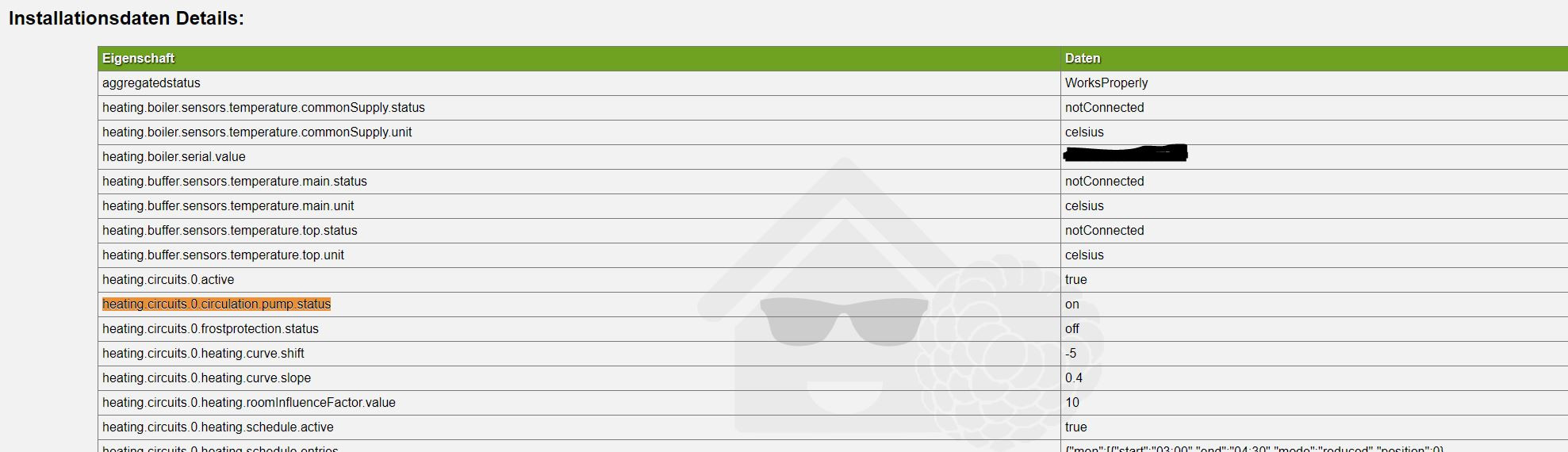

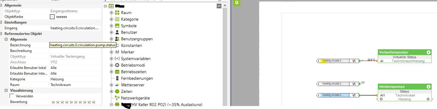

        #202
        erstmal vielen Dank für die Arbeit, die in dieses Plugin gesteckt wurde und wird!
        Ich habe diese Woche auch auf das neue Plugin gewechselt und mich etwas genauer damit beschäftigt, ein paar Dinge konnte ich aber noch nicht lösen:
        1.) Status der Heizkreis- und Speicherlade-Pumpe abfragen
        Temperaturwerte und andere Statuswerte bekomme ich erfolgreich zur Loxone übertragen, bei diesen beiden komm ich aber nicht weiter. Ich habe es sowohl mit einem VTI wie auch VI probiert, nachfolgend meine Konfiguration für den VTI, vielleicht findet ja jemand den Fehler.
Ansichten: 890
Größe: 196,8 KB
ID: 321267 Klicke auf die Grafik für eine vergrößerte Ansicht
Ansichten: 860
Größe: 95,8 KB

        • Haidy
          Haidy kommentierte
          Über den Haken "Digitaleingang" bin ich neulich auch gestolpert, ist aber nicht drin

          zu 1. kannst du mal eine Hardcopy der Daten aus dem MQTT Plugin anhängen.
          zu 2. Hast du mal den Befehl wie bereits geschrieben im Webbrowser abgeschickt ?
        • Haidy
          Haidy kommentierte
          Ich übertrage die Daten per HTTP.
          Über den Browser hab ichs noch nicht probiert, werde ich aber bei der nächsten Möglichkeit gleich noch testen.

        Haidy
        Zu 1.) Überträgst du die Daten über den MQTT Gateway zum Miniserver? Dann kopiere den Namen des VI/VTI am besten aus dem MQTT Gateway Plugin. Versuch es mal mit Unterstrichen anstelle von Punkten! (vitoconnect_heating_circuits_0_circulation_pump_s tatus)
        Zu 2.) Die Parameter die man momentan mit dem Plugin setzen kann sind im Wiki erklärt. Z.b. heating.circuits.0.operating.modes.active und NICHT heating.circuits.0.operating.modes.active.value
