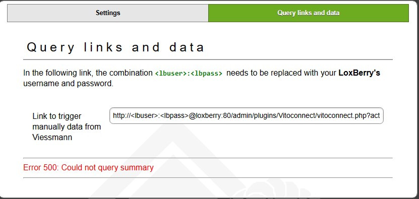

        ich habe Vitoconnect Plugin so weit eingerichtet. Alles strickt nach Anleitung. Ich bekomme aber leider keine Verbindung zustande. Errorcode 500 siehe Bild. Kann mir hier einer weiterhelfen ?​
        • Claude
          Claude kommentierte
          <lbuser> und <lbpass> müssen durch dein loxberry Benutzername und Passwort ersetzt werden
        • challo
          challo kommentierte
          Ja bitte Mal die URL im Browser aufrufen und dann das Ergebnis Posten. Zugangsdaten nochmal prüfen, sind eventuell Sonderzeichen im Passwort? Da gibt's teilweise Probleme
        • Denon2002
          Denon2002 kommentierte
          der 500 kommt von Viessmann.
          Hast du dir einen API Key vom Viessmann Developer Portal geholt und unter den Settings alles richtig gepflegt ?

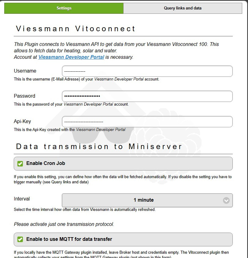

      • maikroe
        • 29.12.2022
        • 12
        #236
        Hab ich gemacht
        • Denon2002
          Dann wird es schwer,... doppeltes Hochkomma im Passwort ? Schick mal ein Bild der Settings. Kannst ja die Werte mal zum Teil schwärzen.
          Zuletzt geändert von Denon2002; 29.12.2022, 14:08.
        • challo
          challo kommentierte
          Und wie gesagt die url im Browser eingeben und dann das Ergebnis hier Posten

          #238

              Ja hab ich gemacht. Beim Portal angemeldet und API Key generiert.
              • Denon2002
                Hy,.. also 1 Minute ist etwas viel. In der kostenlosen Variante kannst du max. 3600 API Calls am Tag ausführen. Also das bitte auf max 10 Minuten stellen.
                Schau mal in die Datei /opt/loxberry/config/plugins/Vitoconnect/config.json ob die Daten Name / PW / API genau mit deinen Daten übereinstimmt.
