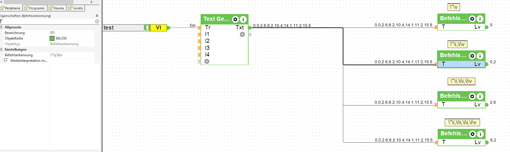

          ich weiß nicht wer der Entwickler dieses PlugIns ist.
          Deshalb hier mal einfach so reingestellt.
          Es geht um die Auswertung der Verbrauchsdaten vom PlugIn in der Lox. Leider kommt man hier mit der Befehlserkennung an seine Grenzen, bei Ganzzahlen erkennt die Befehlskennung die Wertetrennung nicht richtig.
          Das wurde in einem anderen Thema behandelt und als Hinweis eines Benutzers kam Dies
          Deshalb bitte die Anfrage an den Entwickler, ob das PlugIn ggf. diesbezüglich angepasst werden könnte.
          Ich selber habe leider von der Materie keine Ahnung.
          Gruß HRA
          • challo
            challo kommentierte
            Um welchen Wert von Viessmann geht es denn?
        • HRA
          • 1037
          #269
          Hallo challo,
          es geht um die Verbrauchswerte pro Tag/Monat etc.
          Diese Werte sind kommagetrennt und die Dezimaltrennung erfolgt mittels Punkt, das ist ungünstig.
          Das Ganze funktioniert, wenn an jeder Wert eine Gleitpunktzahl ist (Dezimaltrennung mit Nachkommastelle). Sobald ein Wert aber eine Ganzzahl ist (bei 0 am auffälligsten) wird die Wertetrennung durch Komma auf einmal als Dezimalzahl gesehen.
          Im Beispielbild sind die ersten beiden Werte eigentlich 0 und 0 und der dritte Wert ist 2,6. Die Befehlserkennung interprettiert aber den zweiten Wert als 0,2
          Das passiert immer wenn eine Ganzzahl als Wert vorhanden ist.
          Evtl. wäre es möglich die Wertetrennung durch ein anderes Zeichen zu ersetzen?
Ansichten: 382
Größe: 50,2 KB
          Gruß HRA

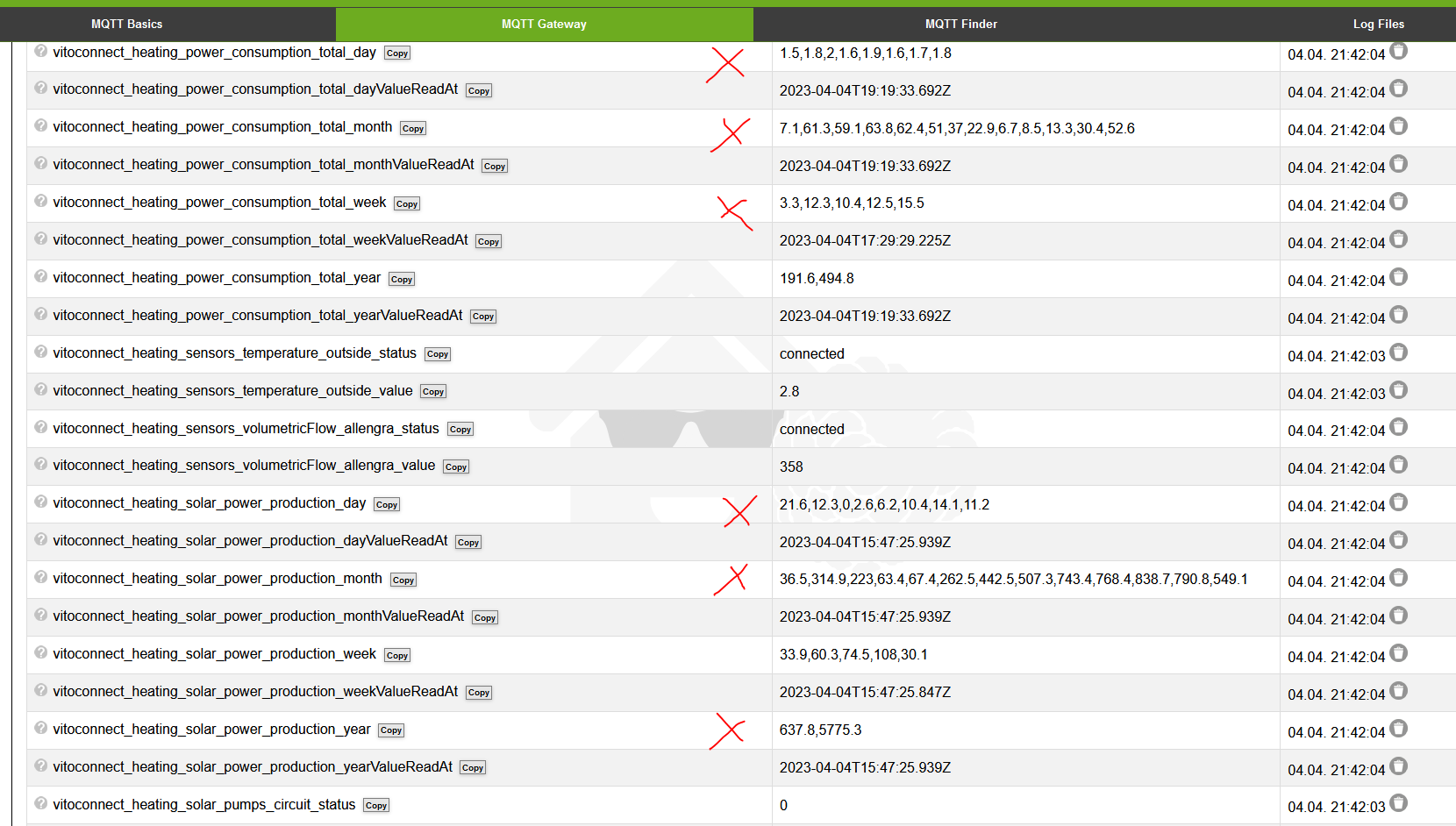

          • challo
            challo kommentierte
            Wie heißt denn der Wert im Plugin? Glaube ich habe keine Verbrauchswerte bei meiner Wärmepumpe
        • HRA
          • 1037
          #270
          Hier ein screenshot mit Auszug aus dem mqtt
Ansichten: 412
Größe: 232,5 KB
          Gruß HRA
