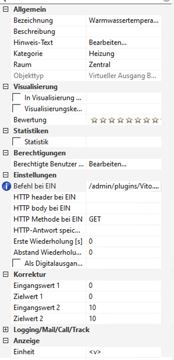

    Heyho zusammen,
    ich brauche mal Unterstützung. Könnt ihr noch Daten über das Plugin an die Heizung senden?
    Ich habe das Plugin vor ... 2 Jahren mal installiert und eingerichtet. Mithilfe der Beispiel Programmierung aus dem Forum habe ich dann auch meine Programmierung aufgesetzt. Vor ca. 3 Monaten habe ich mal die gesamte Programmierung überarbeitet und alles was ich nicht benötige rausgeschmissen.
    Heizung Ein und Aus, Warmwasser bereiten, Temperatur Warmwasser setzen, ...
    Die Heizung Ein und Aus funktionierte auch super.
    Warmwasser bereiten klappt auch. Nach ca. 2-3 Sekunden sehe ich in der App, dass der Befehl umgesetzt wurde.
    Aber die Warmwassertemperatur kriege ich einfach nicht gesetzt.
    Gebe ich den Befehl im Browser ein funktioniert es! Also der Befehl geht. Aber scheinbar klappt die Umsetzung in Loxone nicht. Was übersehe ich???

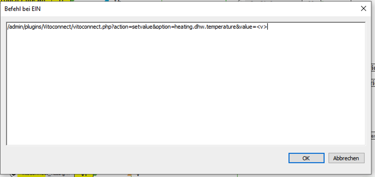

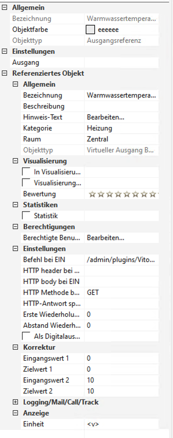

    http://<lbuser>:<lbpass>@loxberry:80/admin/plugins/Vitoconnect/vitoconnect.php?action=setvalue&option=heating.dhw.temperature.main&value=50​
    In Loxone dann aufgeteilt in http://<lbuser>:<lbpass>@loxberry:80
    Und beim Befehl dann: /admin/plugins/Vitoconnect/vitoconnect.php?action=setvalue&option=heating.dhw.temperature.main&value=50​
    Vielleicht hat ja jemand noch eine Idee...

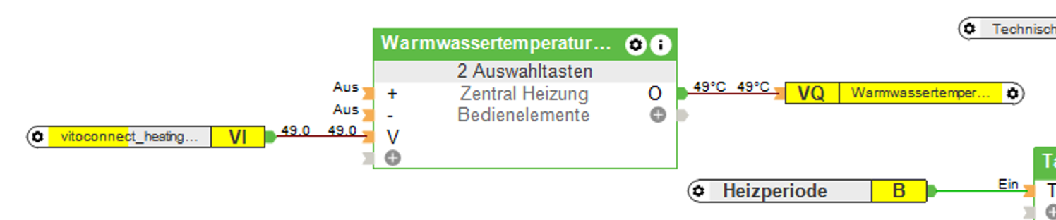

      So ich habe den Fehler gefunden. Die richtige Variable lautet: =heating.dhw.temperature.main&value=50​
      Bei mir stand aber noch eine ältere Version mit: =heating.dhw.temperature&value=50​
      Habe den Befehl angepasst und nun geht es. Hab es trotz etlicher Kontrolle erst jetzt gesehen.

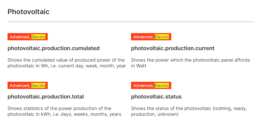

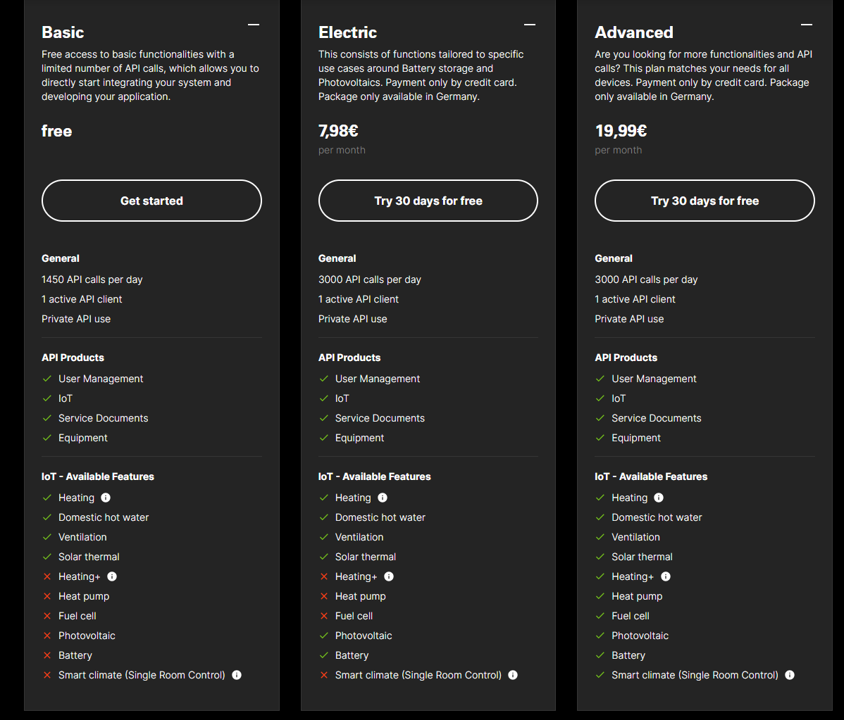

      Für alle, dies interessiert - die API gibt die Daten vom Wechselrichter nicht raus.
      Habs mir auch im Code angesehen, da kommt nichts an außer paar Basisinfos. (außer ich hab hier was nicht ganz kapiert)
Ansichten: 460
Größe: 46,1 KB
      Dafür benötigt man den "Electric" oder "Advanced" Plan
Ansichten: 452
Größe: 139,6 KB
ID: 421466​Das witzige dran ist, in Österreich könnte man nicht mal die kostenpflichtige API Erweiterung erwerben.
      Wie sieht es damit in Deutschland aus, ist es hier auch gesperrt?​

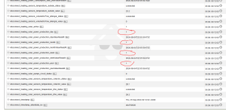

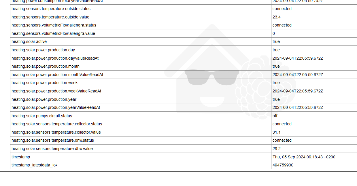

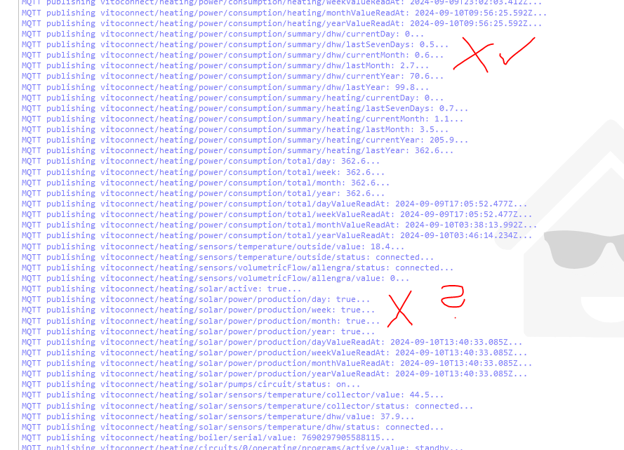

            Hatte jetzt lange keine Problemchen mit dem Plug-In oder was auch immer, doch nun ist es wieder einmal soweit.
            Wahrscheinlich hat der EIne oder Andere ds gleiche Thema und hoffentlich bereits eine Lösung.
            Prinzipiell läuft alles, nur bei der Anzeige des Solarertrages kommt nur ein "Bit" und kein Wert, andere Wertanzeigen funktionieren.
            Kann mir jemand eine Tip geben oder einen Lösungsweg aufzeigen???
            Danke euch Klicke auf die Grafik für eine vergrößerte Ansicht  Name: vito2.png Ansichten: 0 Größe: 83,6 KB ID: 440614 Klicke auf die Grafik für eine vergrößerte Ansicht  Name: vito1.png Ansichten: 0 Größe: 154,2 KB ID: 440615
            Zuletzt geändert von HRA; 05.09.2024, 08:32.
            Gruß HRA

              in der App bekommst du die werte aber angezeigt?
              Du kannst mal Logging auf Debug stellen und im Logfiile nach den Werten suchen. Hier müsstest du die Rohwerte sehen die geliefert werden.
          • HRA
            • 1045
            #313
            im Log stehen die RohWerte drin, meiner Meinung nach richtig, aber in der verarbeitetetn Ausgabe gibt es nur noch als Bit.
            Bei anderen Werten ist es aber richtig
            Klicke auf die Grafik für eine vergrößerte Ansicht  Name: vito3.png Ansichten: 0 Größe: 138,9 KB ID: 441014 Klicke auf die Grafik für eine vergrößerte Ansicht  Name: vito4.png Ansichten: 0 Größe: 67,5 KB ID: 441016
            Zuletzt geändert von HRA; 10.09.2024, 15:44.
            Gruß HRA
            • challo
              challo kommentierte
              hm da scheint wohl irgendwie ein Fehler bei der Datenaufbereitung zu sein. Kannst du mal aus den Rohdaten ganz oben im Log (zweites Bild) die Werte die Funktionieren und die die nicht funktionieren vergleichen? Ansonsten schick mir bitte mal dein Log per PN. Muss schauen wie ich zeit finde danach zu schauen.
