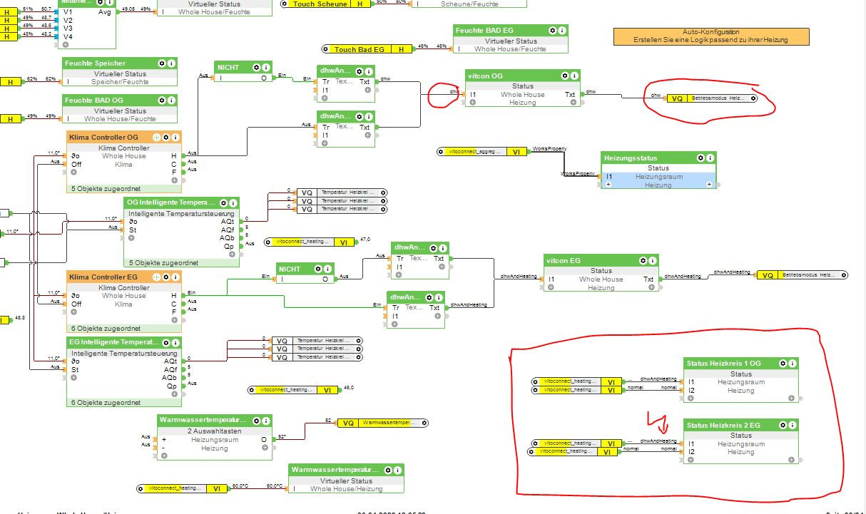

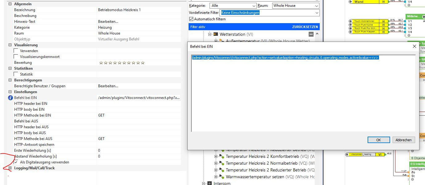

    kann ich auch die Heizung nach Anforderung abstellen?
    ich habe es versucht. Bekomme in der lox ein 404 vom loxberry zurück.

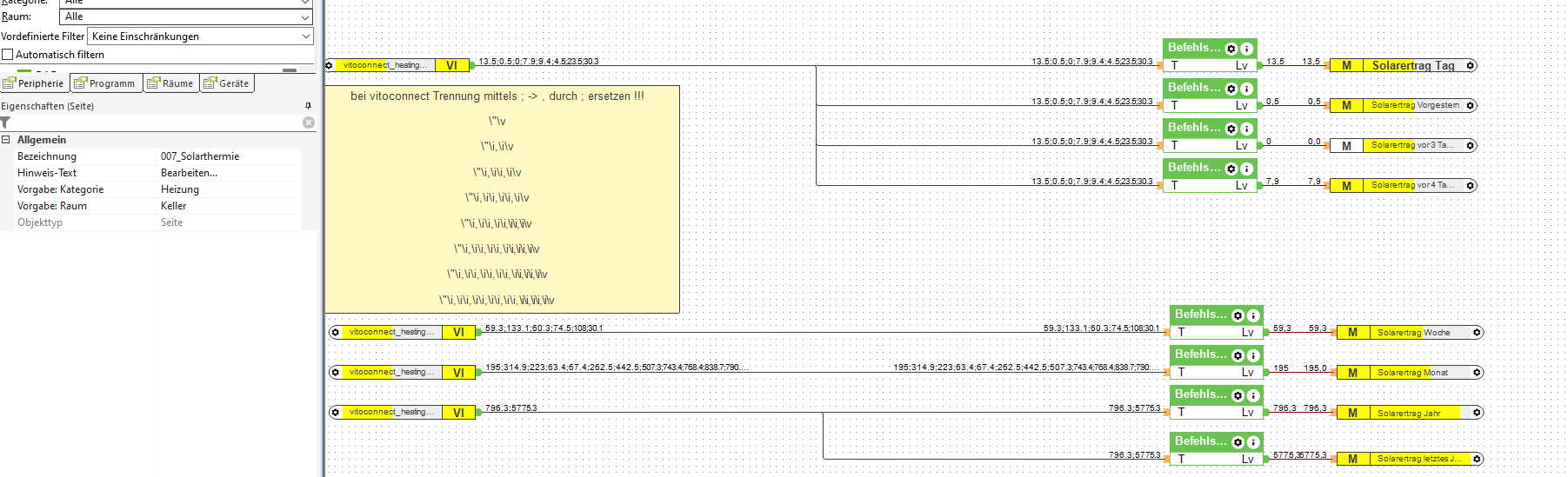

      Hallo, ich bekomme es nicht hin. Ich möchte gerne, dass mir der Statusbaustein "reduziert" ausgibt. Folgendes Szeario: Meine Viessmann Heizung und Lüftung sind über das Vitoconnect mit dem Internet und folglich mit der Viessmann Cloud verbunden. Über ioBroker läuft der Adapter von Github und ich kann im

        sorry hat etwas gedauert. Ich hab ein neues PreRelease mit Semikolon anstelle von Komma als Separator beim JOIN erstellt. Version 0.2.1

      leider funktioniert der Befehl für die Warmwasserzubereitung nicht mehr...
      vitoconnect.php?action=setvalue&option=heating.dhw .oneTimeCharge&value=start
      Weiß jemand woran das liegt?

            ​/admin/plugins/Vitoconnect/vitoconnect.php?action=setvalue&option=heating.dhw .oneTimeCharge&value=start
            /admin/plugins/Vitoconnect/vitoconnect.php?action=setvalue&option=heating.dhw .oneTimeCharge&value=stop

              GEnau wie meiner... Was kommt bei dir wenn du das im Browser eingibst?
              Bei mir kommt garnichts keine Fehlerseite oder so....

              Bei mir schreibt der einfach nicht richtig
              ich versuche die Heizung auf nur Warmwasser umzustellen wenn eine Ebene keine Anforderungen hat.
              1 Frage: macht das Sinn? Ziel Energie sparen
              2. Frage: Muss das ein Digitalausgang sein?​

                  habe die 0.2.1 installiert und die Daten kommen mit Simikolon getrennt rein
