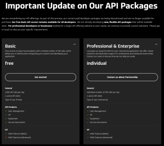

    Erst Mal vielen Dank für die deutliche Verbesserung. Die life Anzeige der Daten ist super.
    Es gibt ein paar Schönheitsfehler, die ich gefunden habe.
    Die verbrauchten Polls der Viessmann API Quota, die du zählst, scheinen im flüchtigen Speicher zu sein. Beim update oder ich glaube auch beim Neustart des Loxberry setzen die sich auf 0 zurück.
    Bei der PyViCare Bibliothek (Installiert: 2.54.0 PyPI: 2.67.0) weiß ich nicht ob ich etwas nicht richtig verstehe oder das update nicht funktioniert. Dort steht Update verfügbar 2.67.0. klicke ich drauf ändert sich aber nichts. Ich dachte meine Version muss sich auf von 2.54.0 auf 2.67.0 updaten.
    Im Moment sind meine API Calls verbraucht, deswegen muss ich jetzt erst Mal warten... bevor ich weiter testen kann.

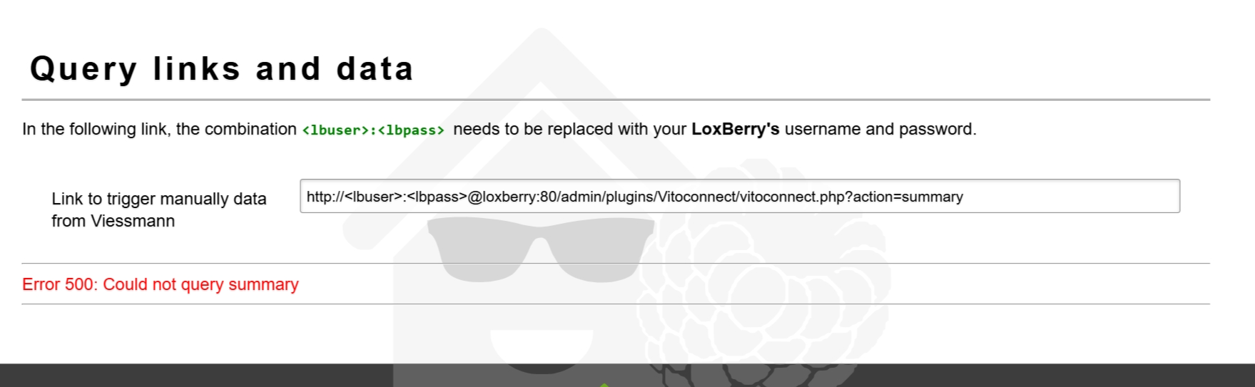

  • max_lox
    antwortet
    bin erst seit heute ein LoxBerry User, danke für das super Plugin (hatte zuvor das alte installiert). Ich nutze es mit einer Vitocal 200-s inkl. Hygienespeicher. Die Abfragen funktionierten auf anhieb.
    Zum testen wollte ich die SOLL-Warmwassertemperatur erhöhen, es kam folgende Fehlermeldung (Steuerungen welche die Heizung betreffen haben funktioniert):
    2026-10-28 09:20:08 [ERROR] Error executing command 'features/heating/dhw/temperature/main' with value '51': 'HeatPump' object has no attribute 'setDomesticHotWaterTargetTemperature'
    File "/opt/loxberry/bin/plugins/Vitoconnect/vitoconnect-daemon.py", line 657, in handle_command
    device.setDomesticHotWaterTargetTemperature(temp)
    AttributeError: 'HeatPump' object has no attribute 'setDomesticHotWaterTargetTemperature'. Did you mean: 'getDomesticHotWaterOutletTemperature'?
    Nur ein Schönheitsfehler bei meinem Browser: Das Drop-Down für Steuerung testen ist nicht so Benutzerfreundlich bei längeren Datenpunkt-Namen, verschiebt es sich.

  • challo
    kommentierte 's Antwort
    Vielen Dank für den Hinweis. Ich habe das Thema angeschaut und gefixt. Kannst du mal folgende Version testen:
