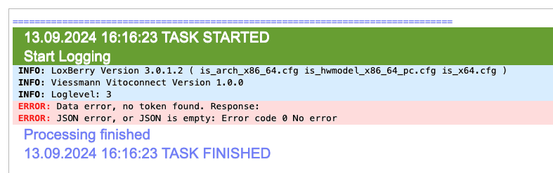

    ich habe heute das Vitoconnect Plugin auf meinem Loxberry installiert, aber leider konnte ich es nicht zum Laufen bringen. Nachdem ich meine Zugangsdaten und den API-Key gespeichert habe, sehe ich die folgenden Fehler im Log und auf der Query Seite. Ich verwende Version 1.0.0 des Plugins und Loxberry 3.0.1.2 in einer virtuellen
    Machine.
    Error 500: Could not query summary
    und
    INFO: LoxBerry Version 3.0.1.2 ( is_arch_x86_64.cfg is_hwmodel_x86_64_pc.cfg is_x64.cfg )
    INFO: Viessmann Vitoconnect Version 1.0.0
    INFO: Loglevel: 3
    ERROR: Data error, no token found. Response:
    ERROR: JSON error, or JSON is empty: Error code 0 No error
    Processing finished
    13.09.2024 16:16:23 TASK FINISHED
    Kann mir jemand weiterhelfen oder hat den Fehler schonmal gesehen? Ich würde ungern anfangen mich in den PHP-Code einzuarbeiten und zu debuggen.

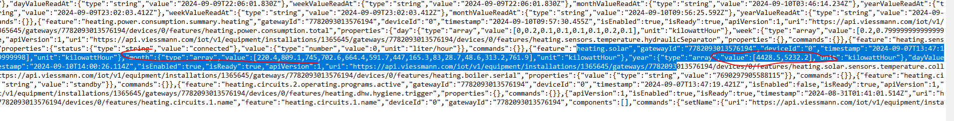

    hm da scheint wohl irgendwie ein Fehler bei der Datenaufbereitung zu sein. Kannst du mal aus den Rohdaten ganz oben im Log (zweites Bild) die Werte die Funktionieren und die die nicht funktionieren vergleichen? Ansonsten schick mir bitte mal dein Log per PN. Muss schauen wie ich zeit finde danach zu schauen.
