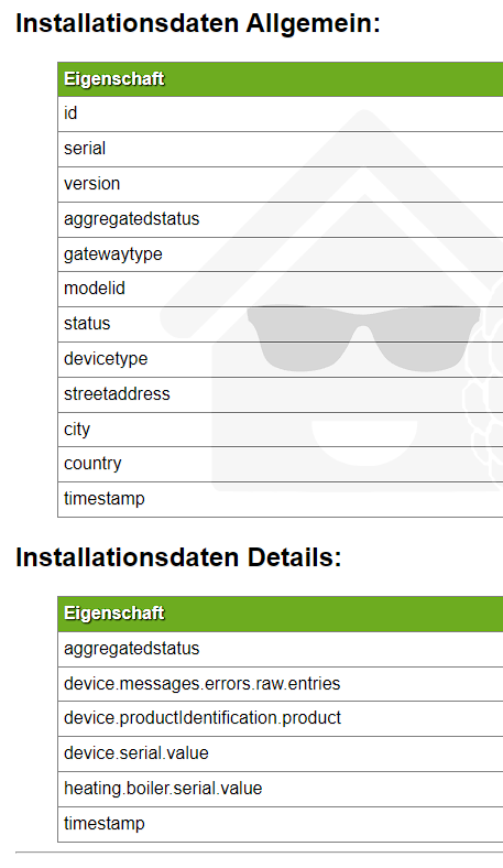

Hey! Ja in der App wird alles sauber angezeigt, daher ergibt es für mich auch keinen Sinn.
Eventuell hilft es, wenn ich meine Konfiguration bekannt gebe:
Vitocal 200-S Wärmepumpe
Kommunikationsmodul: Vitoconnect Opto2 - verbunden via WLAN
Vitocharge VX3 Wechselrichter
Kommunikationsmodul RF-Modul WiFi / LAN ready (so stehts in der App)
Verbunden via Ethernet
Wärmepumpe, Speicher, Loxone und Loxberry hängen im gleichen IP Adressenbereich.
Hats denn schon jemand mit meinen Komponenten zum Laufen gebracht? -
erstmal steht ja dort "Not Supported" Daher ist es schwierig hier mehr zu sagen warum es so ist. In der App bekommst du Daten angezeigt? -
Hallo!
Ich habe heute erfolgreich Loxberry + Viessmann Vitoconnect Plugin installiert.
Mein Problem ist, dass ich keine "sinnvollen" Infos bekomme.
Im Screenshot seht ihr die Werte, die ich auslesen kann. Diese bringen halt leider nicht wirklich viel.
Hat jemand ein ähnliches Problem?
Danke für eure Hilfe!

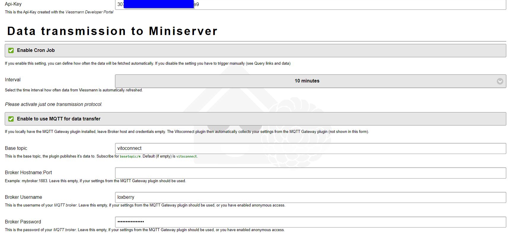

Hallo challo!
Vorweg, danke für deine Beiträge zum Vitoconnect Plugin! Ich bin erst seit 1 Woche Besitzer eines loxberrys und habe die Erst-Konfiguration erstellt. Leider habe ich das gleiche Problem wie von jeff beschrieben: Ich sehe Daten in "Installationsdaten Allgemein" aber keine "Installationsdaten Details". Ich habe schon den Loxberry mehrfach rebootet und auch den Client im Viessmann Dev. Portal neu angelegt als auch das Plugin neu installiert. Die Anzahl der API-Anfragen ist auch überschaubar, nachdem ich den Client erst angelegt habe. Im MQTT Incoming Tab sehe ich auch keine Inputs und "http" als Setting anstatt MQTT im Plugin führt auch zu keinem anderen Ergebnis. Ich kann aber über die Loxone/App config per http set commands absetzen und diese werden auch DEV Dashboard von Viesmann aufgezeichnet (sowie auch der Query im Plugin, wo nur die allgemeinen Installationsdaten angezeigt werden), allerdings werden keine Änderungen bei den Wärmepumpen-Einstellungen vorgenommen (ich habe das mal mit der Änderung der Sollwerttemperatur vom Warmwasser probiert: http://<lbuser>:<lbpass>@loxberry:80/admin/plugins/Vitoconnect/vitoconnect.php?action=setvalue&option=heating.dhw.temperature.main&value=50; im Browser funktioniert das allerdings nicht - auch da bekomme ich die selbe White page mit #!/usr/bin/php).
EDIT: Ich kann mit Postman und einem Bearer Token alle Details der Installation abrufen und auch bspw. die dhw.temperatur setzen. Also bin ich ratlos warum das nicht mit dem Plugin funktioniert
Kannst du mir bei meinem (und jeffs Problem) weiterhelfen?
Hier ein paar Eckdaten und Screenshots:- Loxberry version: LoxBerry V3.0.0.6
- Viessmann Vitoconnect: Pre-Release Version 0.2.1
Einstellungen im Viessmann Plugin (ich habe auch mit http und leeren MQTT Einstellungen Versuche gemacht):
Update: Workaround in github eingemeldetZuletzt geändert von Flanki; 11.12.2023, 13:29.Einen Kommentar schreiben:
