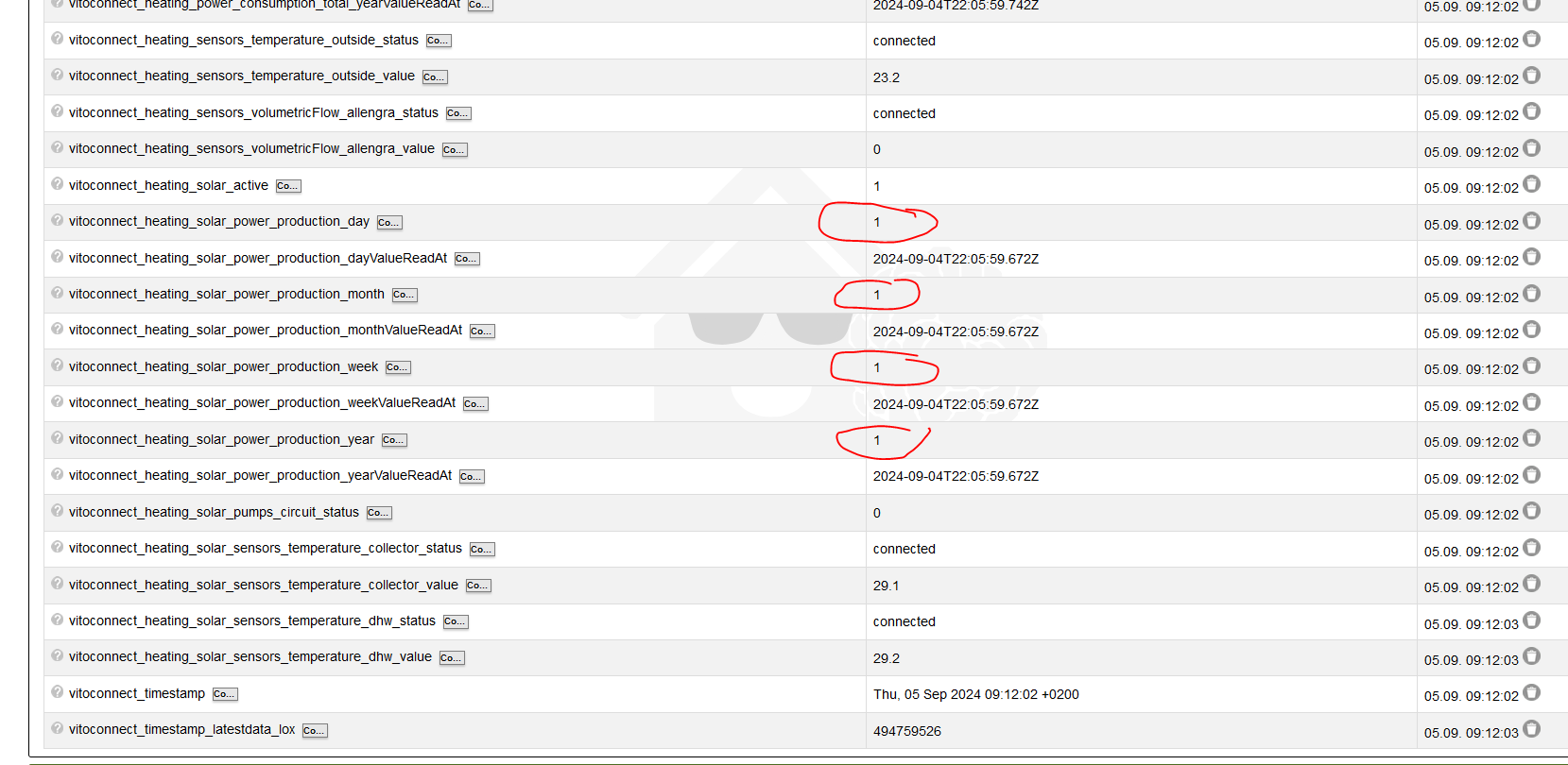

    im Log stehen die RohWerte drin, meiner Meinung nach richtig, aber in der verarbeitetetn Ausgabe gibt es nur noch als Bit.
    Bei anderen Werten ist es aber richtig
    Klicke auf die Grafik für eine vergrößerte Ansicht  Name: vito3.png Ansichten: 0 Größe: 138,9 KB ID: 441014 Klicke auf die Grafik für eine vergrößerte Ansicht  Name: vito4.png Ansichten: 0 Größe: 67,5 KB ID: 441016

    in der App bekommst du die werte aber angezeigt?
    Du kannst mal Logging auf Debug stellen und im Logfiile nach den Werten suchen. Hier müsstest du die Rohwerte sehen die geliefert werden.

    Hallo ihr Viessmann-Nutzer,
    Habe eine Brennwerttherme mit Solarthermie.
    Loxberry 3.0.1.2
    Vitoconnect V 1.0.0
    Lox-Conf 15.1.8.20
    Hatte jetzt lange keine Problemchen mit dem Plug-In oder was auch immer, doch nun ist es wieder einmal soweit.
    Wahrscheinlich hat der EIne oder Andere ds gleiche Thema und hoffentlich bereits eine Lösung.
    Prinzipiell läuft alles, nur bei der Anzeige des Solarertrages kommt nur ein "Bit" und kein Wert, andere Wertanzeigen funktionieren.
    Kann mir jemand eine Tip geben oder einen Lösungsweg aufzeigen???
    Danke euch Klicke auf die Grafik für eine vergrößerte Ansicht  Name: vito2.png Ansichten: 0 Größe: 83,6 KB ID: 440614 Klicke auf die Grafik für eine vergrößerte Ansicht  Name: vito1.png Ansichten: 0 Größe: 154,2 KB ID: 440615
