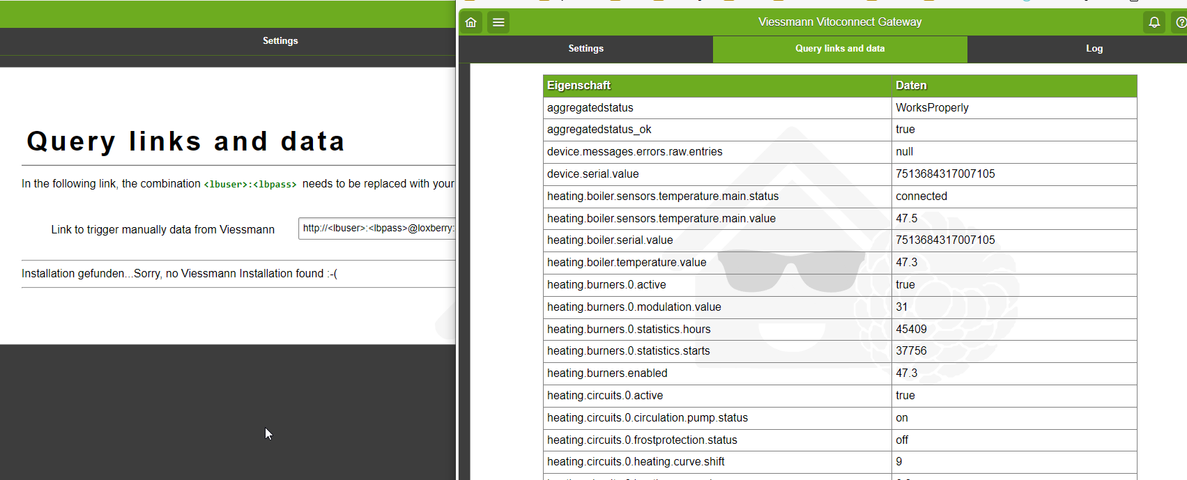

    ich würde gerne "Einmalige Warmwasserbereitung" auf einen Schalter legen:
    Schalter (Taste) erstellt,
    outgoing zu Monoflop, der sendet 2 Sec
    über Virtuellen Output
    Leider passiert da nichts.
    Weiters ist in dem Baustein der Status vorhanden:
    aggregatedstatus
    der liefert nur nie einen Text mit, lt Baustein wenn WorksProperly ankommt passts sonst error, da aber WorksProperly nicht gesendet wird was mache ich falsch?
    Habe das ganze schon mit: aggregatedstatus_ok probiert, jedoch kommt da auch kein true am Loxone an.
    Das nächste noch, ich wollte am Loxone einstellen über einen Radiotaster, Aus , Nur Warmwasser, Heizen/Kühlen und Warmwasser, auch diese bekomme ich nicht hin das er übermittelt.
