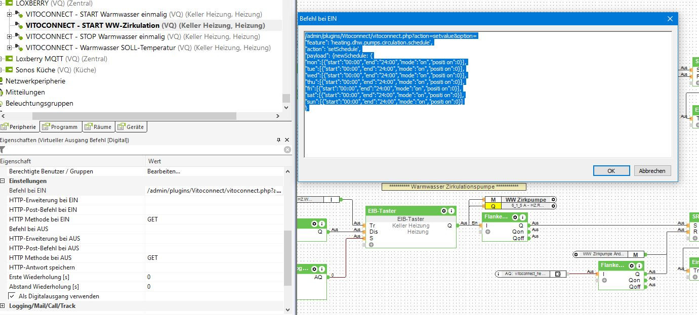

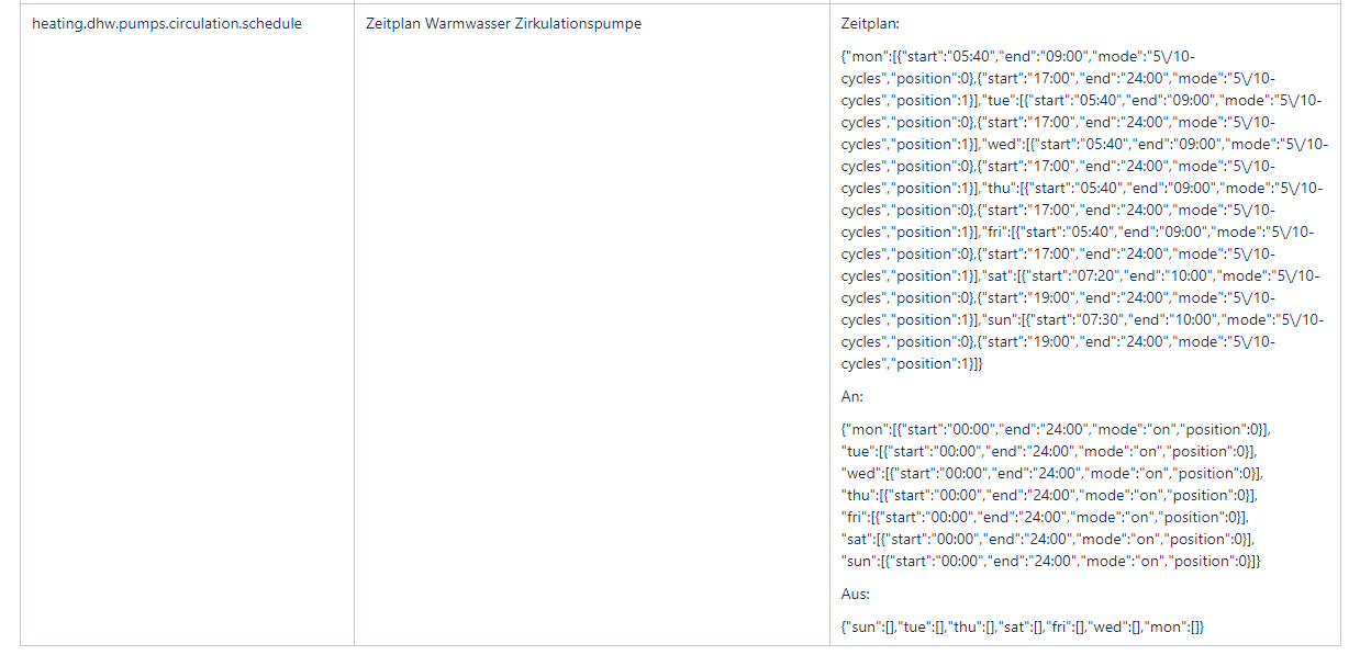

    Vielen Dank für das sehr hilfreiche Plugin - damit hoffe ich die Heizungseinstellungen unserer Vitodens 333f (2019) noch ein wenig an unseren Tagesrhythmus anpassen zu können (Zirkulationspumpe per Bewegungsmelder in den Bädern, Warmwasserbereitung abschalten, wenn der letzte das Haus verlässt). Das Plugin ist installiert, sowohl per Browser als auch per MQTT lassen sich die Daten abholen und in Loxone einlesen. Läuft einwandfrei. Aber ich habe leider das gleiche oder ähnliche Problem wie Fluser: ich kann weder in Loxone noch im Browser zB die Warmwassertemperatur ändern. Beim Browseraufruf mit:
    https://<user>:<passwort>@meine.ip/admin/plugins/Vitoconnect/vitoconnect.php?action=setvalue
    &option=heating.dhw.temperature.main&value=50
    erhalte ich folgende Meldung:
    #!/usr/bin/php Calling parameters: action : setvalue option : heating.dhw.temperature.main value : 50 Using configfile /opt/loxberry/config/plugins/Vitoconnect/config.json Running on a LoxBerry Using broker settings from MQTT Gateway plugin: Broker host : localhost:1883 Broker user : loxberry Broker pass : 6*************** Status: 302
    Found
    The document has moved here. Status: 200 Status: 200 Set Param: heating.dhw.temperature.main to Value: 50Action 'heating.dhw.temperature.main' not supported. Exiting.
    Plugin auch schon deinstalliert und neu installiert (mit Loxberry-Neustart nach jedem Installationsschritt). Heizung und Vito Connect Neustart. Ich nehme an, das Problem sitzt vermutlich vor dem Bildschirm : ( finde meinen Fehler aber dennoch nicht. Hat jemand eine Idee wo ich irre?
