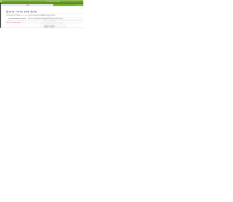

    In Query Links and Data kommt es zu folgender Fehlermeldung:
    bei aufrufen des Links : http://<lbuser>:<lbpass>@loxberry:80/admin/plugins/Vitoconnect/vitoconnect.php?action=summary
    Natürlich mit richtigen Benutzernamen und PW.
    kommt das als Fehlermeldung:
    #!/usr/bin/php Calling parameters: action : summary option : value : Using configfile /opt/loxberry/config/plugins/Vitoconnect/config.json Running on a LoxBerry Using broker settings from MQTT Gateway plugin: Broker host : localhost:1883 Broker user : loxberry Broker pass : v*************** File data error, no token found. Fallback to re-login Status: 400 {"error":"Client not registered."}Status: 400 Data error, no token found. Response: Get Data from Viessmann API Service. JSON error, or JSON is empty: Error code 0 No error

    Wie du siehst liefert die API: error":"Client not registered.
    Also muss irgendwas bei der Erstellung deines API keys falsch sein

    also die Daten stimmen genau überein.
    Fehler: #!/usr/bin/php Calling parameters: action : summary option : value : Using configfile /opt/loxberry/config/plugins/Vitoconnect/config.json Running on a LoxBerry Using broker settings from MQTT Gateway plugin: Broker host : localhost:1883 Broker user : loxberry Broker pass : v*************** File data error, no token found. Fallback to re-login Status: 400 {"error":"Client not registered."}Status: 400 Data error, no token found. Response: Get Data from Viessmann API Service. JSON error, or JSON is empty: Error code 0 No error
