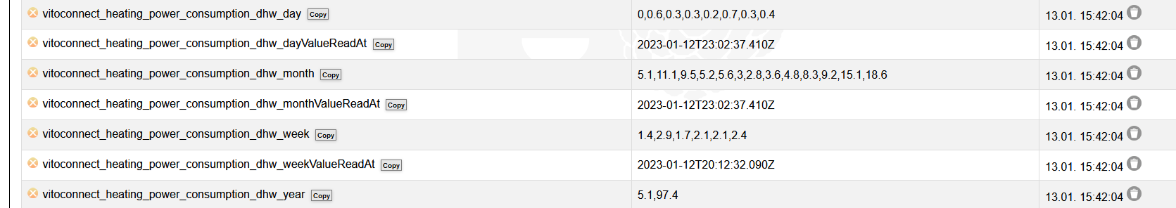

    Hmm im Developer Portal siehst du die Anzahl der Zugriffe

    Das maximale Limit der Abfragen ist angeblich erreicht.....
    Wurde hier von Viessmann etwas geändert? Lief bis vor x Wochen einwandfrei mit 3min Intervall?

    Installiert bitte Mal das neueste pre Release, Stell logging auf debug und schau im loxberry Log manager nach dem Log file.

    Hallo Leute!
    mein Vitoconnect Plugin funktionierte bis Mitte Dez letzten Jahres einwandfrei.
    Seit ein paar Wochen bekomme ich leider die Daten von Viessmann nur mehr sporadisch zb. bei einem Programmwechsel zu/von Heizen nach Warmwasser.
    Eingestellt habe ich ein Abfrageintervall von 3 min.
    Ich habe schon versucht das Plugin neu zu installieren jedoch ohne Erfolg.
    Auf der Developer Seite von Viessmann sehe ich die Werte der Wärmepumpe jederzeit ohne Verzögerung.
    Hat jemand eine Idee an was das liegen könnte?
    Schöne Grüße, Manuel
    > wie im Screenshot zu sehen ist ist leider meistens nichts zu sehen
