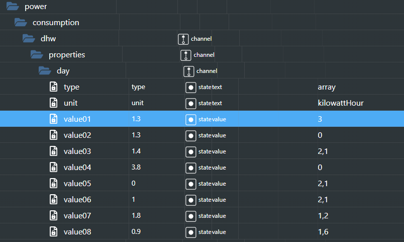

  • Metalholic
    antwortet
    Hallo!
    Ich habe heute erfolgreich Loxberry + Viessmann Vitoconnect Plugin installiert.
    Mein Problem ist, dass ich keine "sinnvollen" Infos bekomme.
    Im Screenshot seht ihr die Werte, die ich auslesen kann. Diese bringen halt leider nicht wirklich viel.
    Hat jemand ein ähnliches Problem?
    Danke für eure Hilfe!
