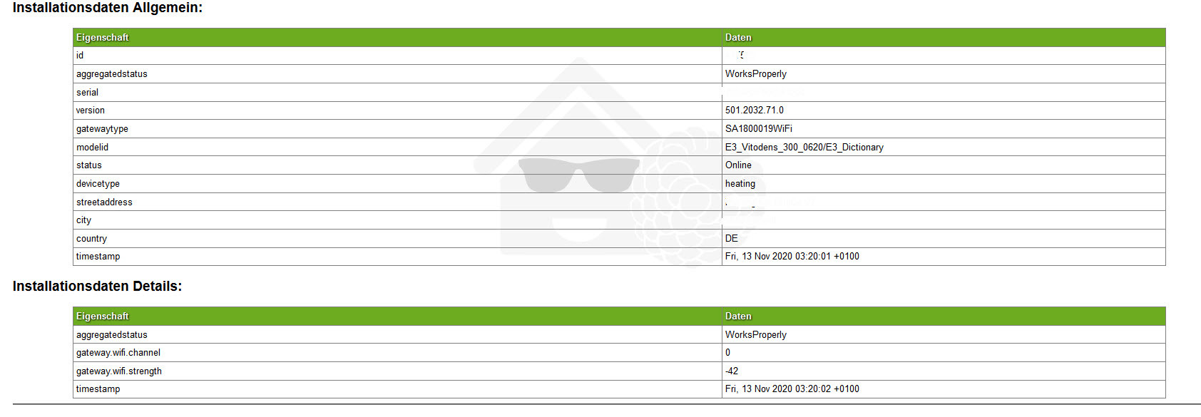

              erstmal vielen Dank für das tolle Plugin und die damit neuen Möglichkeiten. Nach ein paar Hürden läuft alles einwandfrei. Ich kann Wert abfragen sowie die Warmwasserbereitung setzen. Das Setzen hat am meisten Zeit benötigt. Meine "Versuchsschritte" bis es endlich funktioniert hat, möchte ich Euch nicht vorenthalten. Welcher davon letztlich zum Erfolg geführt kann ich nicht sagen :-).
              - Setzen der IP-Adresse anstatt @loxberry
              - Hinzufügen von :80 hinter der IP
              - (Hinzufügen eines / hinter dem Port) <- danke an Christian Fenzl, das war wirklich nicht richtig.
              Ein paar Bilder füge ich hier auch noch bei. Ich hoffe es hilft.

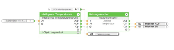

                #132
                Hallo Miteinander,
                kann mir bitte jemand die die Virtuellen Ein- & Ausgangsbefehle für folgendes aus der ÜBERSICHT Raumklima mit Loxone - Stufe 4 geben bzw kontrollieren.
                • Mischer auf [???]
                • Mischer schließen [???]
                • Vorlauftemperatur ist [vitoconnect_heating.circuits.0.sensors.temperature .supply.value] ?
                • Heizungspumpe freigeben [/admin/plugins/Vitoconnect/vitoconnect.php?action=setvalue&option=heating.cir cuits.0.active=<v>] ?
                Herzlichen Dank im Voraus.

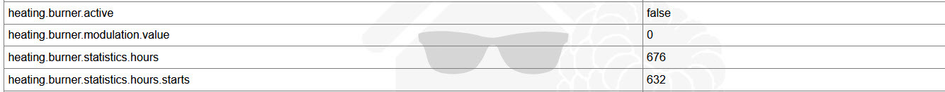

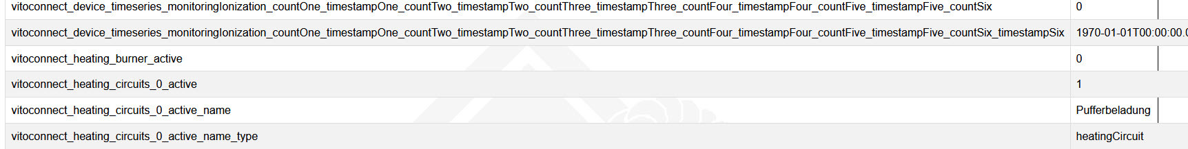

                  Hi Leute. Irgendetwas stimmt nicht mehr!
                  Im Vitoconnect werden folgende Werte angezeigt:
                  Klicke auf die Grafik für eine vergrößerte Ansicht  Name: Vitoconnect.jpg Ansichten: 0 Größe: 45,0 KB ID: 290347
                  heating.burner.active
                  false
                  heating.burner.modulation.value
                  0
                  heating.burner.statistics.hours
                  676
                  heating.burner.statistics.hours.starts
                  632
                  Im MQTT erscheint aber nur noch:
                  Klicke auf die Grafik für eine vergrößerte Ansicht  Name: Vitoconnect.jpg Ansichten: 0 Größe: 45,0 KB ID: 290348
                  vitoconnect_heating_burner_active
                  Also kurz gesagt: Der Modulationsgrad, sowie Betriebsstunden und -starts werden nicht mehr übermittelt.
                  Die Werte sind auf dem Weg von Vitoconnect Plugin zum MQTT einfach verschwunden.
                  Wo liegt der Fehler?
                  Verändert wurde meinerseits seit Wochen hieran nichts mehr.
