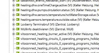

    So nun muß ich nochmal nachfragen.
    Einige Werte bekomme ich, ander bekomme ich nicht und widerum andere sind etwas verfälscht.

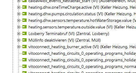

    1. Virtuelle Eingange wie z.B. "heating.burner.active" -> müssen auf digital stehen, richtig?

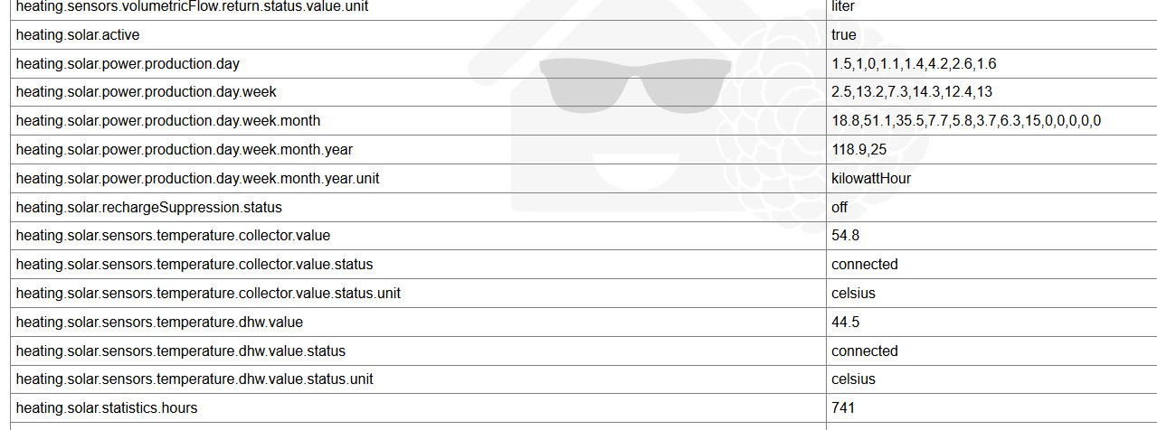

    2. alle Werte bzgl. Solar bekomme ich im Miniserver nicht rein, sieht jemand evtl. den Fehler ?
    3. Kann es sein, daß verschiedene Heizungstypen von Viessmann auch verschiedeneAPIs haben und deshlab das PlauIn evtl. nicht bei allen sauber läuft - keine Kritik, nur Frage
    Ich selber habe die Vitodens 300-W B3HF drin, das ist ein neuerer Steuerungstyp wo auch ander Themen geändert worden (z.B. kein LON-Bus merh sonder PLUS-Bus)

      Hi HRA,
      zu 1.) vitoconnect_heating_burner_active kennt nur 1/0 von daher kannst du hier "Als Digitaleingang verwenden" nutzen (habe ich bei mir auch so)
      zu 2.) hast du es schon mal mit MQTT probiert die Daten an den Miniserver zu übergeben anstatt per HTTP Eingangsbefehl ?
      Was meinst du mit du bekommst die Werte für Solar nicht in den Miniserver rein ? Prinzipiell geht es doch, da er dir 14,2 und 10,8 Grad an im Live View anzeigt? Es kommt mir eher so vor, als würde die Aktualisierung nicht klappen und er zeigt dir hier alte Werte an.
      Die Werte für Solar Production werden als Array (Komma getrennte Wertetabelle) geliefert, das bekommst du so nicht ohne weiteres in den Miniserver, da dieser mit Arrays nicht anfangen kann. Hier müsstest du erst den gewünschten Wert herausfiltern um diesen dann anzuzeigen. Leider liefert da Viessmann die Werte immer in zig verschiedenen Formaten.

    1. wenn Du einen virtuellen Eingang auf digital stellst, bekommst Du nur einen Impuls. Wenn Dir das reicht, dann ja, auf digital stellen
    3. es kann gut sein, dass die Speicherstellen, an denen die Werte ausgelesen werden unterschiedlich sind, allerdings sieht es ja so aus als würde die Werte übertragen.

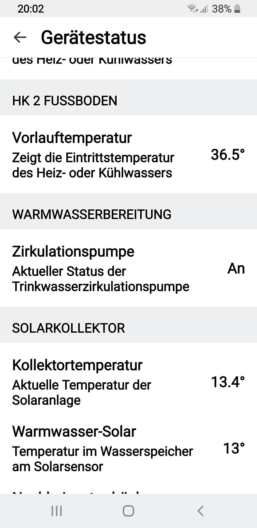

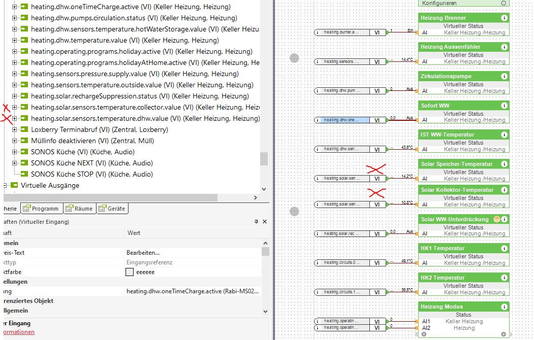

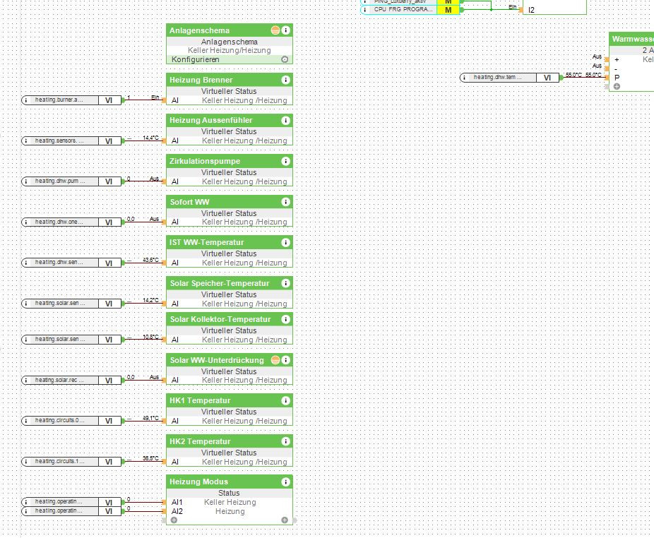

      ok, ich habe alle Eingänge nicht auf Digital, also sollte ein "Dauer 1 oder Dauer 0" da sein.

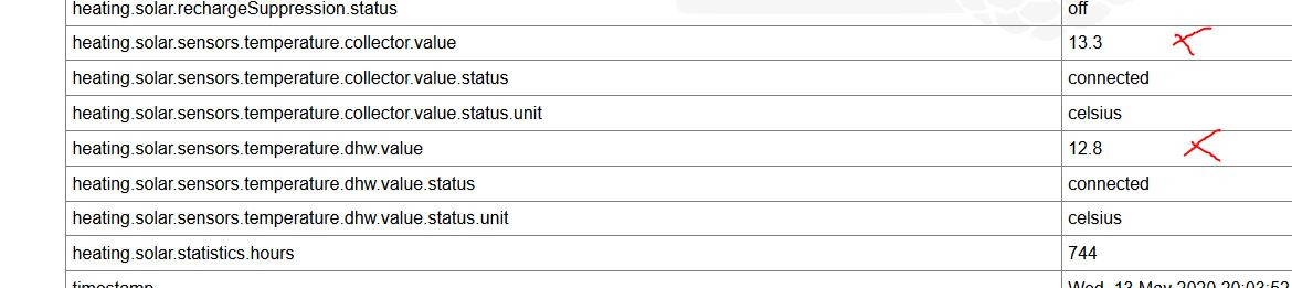

      Das ist es, wie man auf dem Bild sehen kann, nur leider entspricht der Status Loxberry nicht dem Status Miniserver und Status Loxberry auch nicht der Viessmann-App
      Einige Werte z.B. Temperatur HK1 und HK2, Aussentemp. sind im Loxberry sehr ähnlich denen in der App und manchmal sind die Werte auch im Miniserver identisch.
      Brenner AUS/EIN ist auch manchmal identisch Viessmann-AP = Miniserver und manchmal nicht.
      Die Werte für Zirkulationspumpe aktiv oder Ferienmodus bzw. Ferienmodus zu Hause bleiben im Miniserver immer 0, obwohl sie im Loxberry auf TRUE stehen.
      Die beiden Werte im Miniserver für Solar-Kollektortemp. und Solar-Speichertemp. haben sich seit gestern (oder länger) nicht geändert.
      Die Zirkulationspumpe ist im Miniserver auch immer auf "0".
      Warmwasser-Soll-Temperatur und deren Steuerung vom Miniserver aus funktioniert gut.
      Loxberry meinte ich natürlich das vitoconnect-plugin
      Habe noch Eines vergessen zu erwähnen, weiß nicht, ob es eine Rolle spielt.
      Die Auswertung der Viessmann-Signale laufen im Miniserver-Client (MS Gen1), im Plugin ist auch dieser als Miniserver.
      Hier mal aktuelle screenshots aus den 3 Komponenten

        Hi HRA, eine Abweichung wirst du unter Umständen immer haben, da die Werte ja nicht in Echtzeit angezeigt werden bzw die Aktualisierung auch nicht bei Werteänderung seitens Viessmann getriggert wird.
        Sowohl die Viessmann App als auch mein Plugin aktualisiert nur alle paar Minuten. (Echtzeit ist von Viessmann nicht mehr erlaubt und ggf wird die Abfrage seitens Viessmann gedroppt)
        Von daher kann es sehr wohl sein, dass z.B. die Temperatur im Pufferspeicher WW unterschiedlich ist, da z.B. gerade jemand duscht und somit WW verbraucht wird
        Wenn du dann die Werte per Viessmann App um 10:03 Uhr ausliest und mein Plugin die Daten um 10:00 geholt hat dann kann die Temperatur schon unterschiedlich sein.
        Auch der Brenner Status (Ein/Aus) kann von dieser Differenz betroffen sein.
        Es ist halt keine Echtzeitschnittstelle... (auch die Viessmann App ist nicht Echtzeit), die macht letztendlich nichts anderes als ich mit dem Plugin auch.
        Wenn du es genau zu einem Zeitpunkt wissen willst um die Daten zu vergleichen, dann gehe doch in die Settings und dann Query Links und Data
        dort werden die Daten Just in Time abgeholt und auch an Loxberry übertragen. Wenn du dann zeitgleich in der Viesmann App schaust sollten die Daten identisch sein.
        Wenn du weißt dass die Daten passen, solltest du auch nur an einer Stelle schauen. Du rennst ja auch nicht immer an die Heizungsanlage und vergleichst die aktuellen Daten der Anlage mit der Viessmann App, oder ?

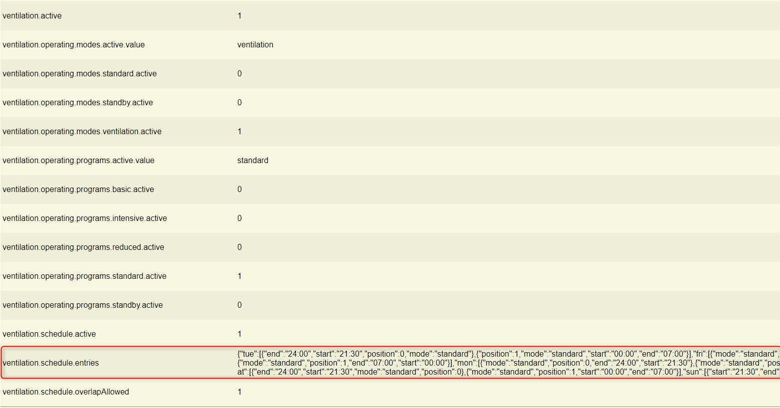

        Zusätzlich noch die Frage ob es möglich ist den Zeitplan für die Lüftungsanlage zu integrieren. Man kann die Lüftungsstufe nicht manuell vorgeben.
        Daher könnte ich mir vorstellen, dass man die Logik wann welche Stufe laufen soll in Loxone umsetzt und dann "einfach" den Zeitplan für jeden Tag auf diese Stufe setzt.
        Wenn sich der sollwert in der Loxone Logik ändert, wird der Zeitplan auf den neuen Wert gesetzt.
        Anbei ein Screenshot des Zeitplan. Ich kann gerne noch ein Screenshot machen wenn ich alle Tage auf den gleichen Wert setzt. Dann sollte es einfacher aussehen.
        "tue":[{"end":"24:00","start":"21:30","position":0,"mode" :"standard"},{"position":1,"mode":"standard","star t":"00:00","end":"07:00"}],
        "fri":[{"mode":"standard","position":0,"end":"24:00","sta rt":"21:30"},{"start":"00:00","end":"07:00","mode" :"standard","position":1}],
        "thu":[{"end":"24:00","start":"21:30","position":0,"mode" :"standard"},{"mode":"standard","position":1,"end" :"07:00","start":"00:00"}],
        "mon":[{"mode":"standard","position":0,"end":"24:00","sta rt":"21:30"},{"mode":"standard","position":2,"end" :"07:00","start":"00:00"}],
        "wed":[{"end":"24:00","start":"21:30","mode":"standard"," position":0},{"end":"07:00","start":"00:00","mode" :"standard","position":1}],
        "sat":[{"end":"24:00","start":"21:30","mode":"standard"," position":0},{"mode":"standard","position":1,"star t":"00:00","end":"07:00"}],
        "sun":[{"start":"21:30","end":"24:00","position":0,"mode" :"standard"},{"mode":"standard","position":1,"star t":"00:00","end":"07:00"}]

                  Habe aber noch eine Frage bzgl. setzen eines V-Ausgangs
                  Der zugehörige VI heisst
                  vitoconnect_heating_dhw_oneTimeCharge_active
                  dieser hat den Wert 0 oder 1
                  Ich möchte nun von Lox aus diesen triggern, z.B. über einen EIB-Schalter
                  Wie muss der Ausgangsbefehl sein?
                  Als Vorlage habe ich diesen genommen (der funktioniert), habe es aber nicht hinbekommen
                  /admin/plugins/Vitoconnect/vitoconnect.php?action=setvalue&option=heating.dhw .temperature&value=<v>
                  Kann mir da jemand weiterhelfen?
                  Gruß HRA
