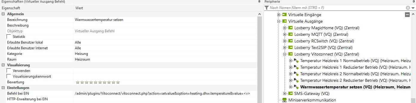

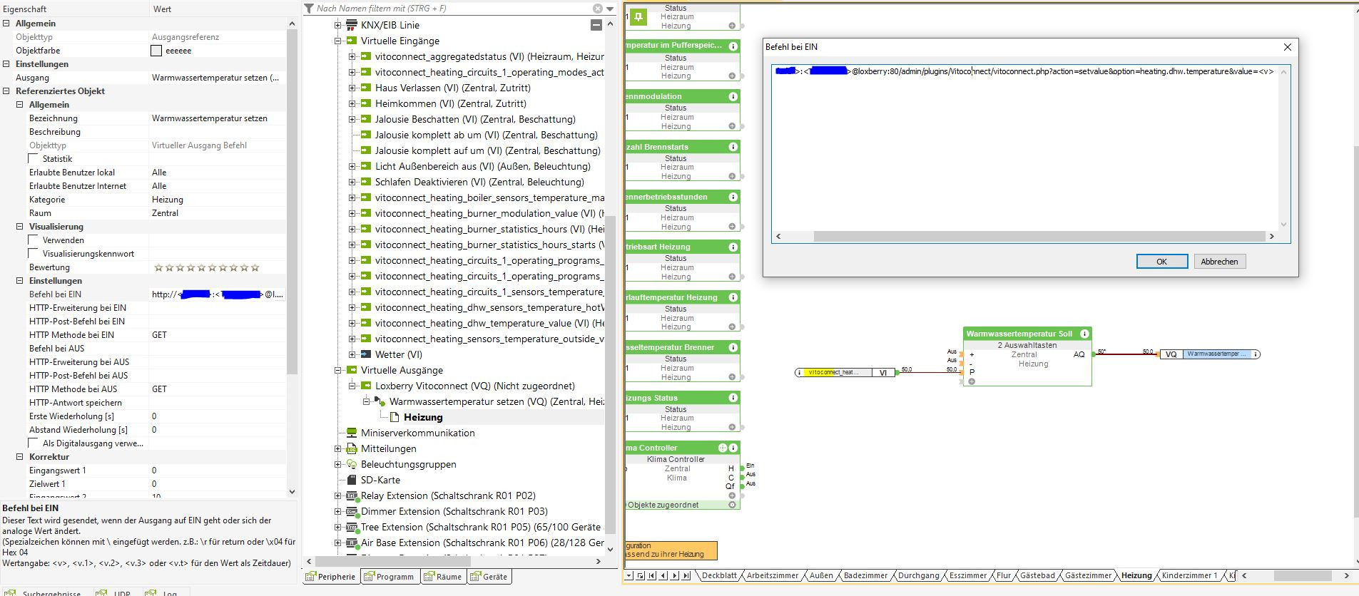

                Hallo Thomas
                Erstmal Danke für das tolle Plugin für die Vitoconnect. Das Auslesen der Werte funktioniert bei mir auch einwandfrei.
                Leider klappt es irgendwie nicht die Werte über den Http Befehl zu setzen z.B. die Warmwasser Solltemperatur.
                Im Wiki steht, die Warmwassertemperatur wird über diesen Befehl hier gesetzt. Ich habe dazu deine Beispieldatei geladen und den Ausgangsbefehl entsprechend kopiert.
                Bei mir sieht es so aus (user und Passwort natürlich für meinen Loxberry eingetragen):
                http://<lbuser>:<lbPasswort>@loxberry:80/admin/plugins/Vitoconnect/vitoconnect.php?action=setvalue&option=heating.dhw.temperature&value=<v>
                Meine Frage: den Wert value (in diesem Fall Warmwasser Solltemp z.B.=50°C.) möchte ich ja über die Auswahltasten vorgeben.
                Wird der eingestellt Wert (=50°) dann über ...value=<v> an den Ausgangsbefehl übergeben (wie in der Beispieldatei) oder muss man den value-Wert im Befehl direkt übergeben also ...&value=50
                Danke&Gruß
                Martin

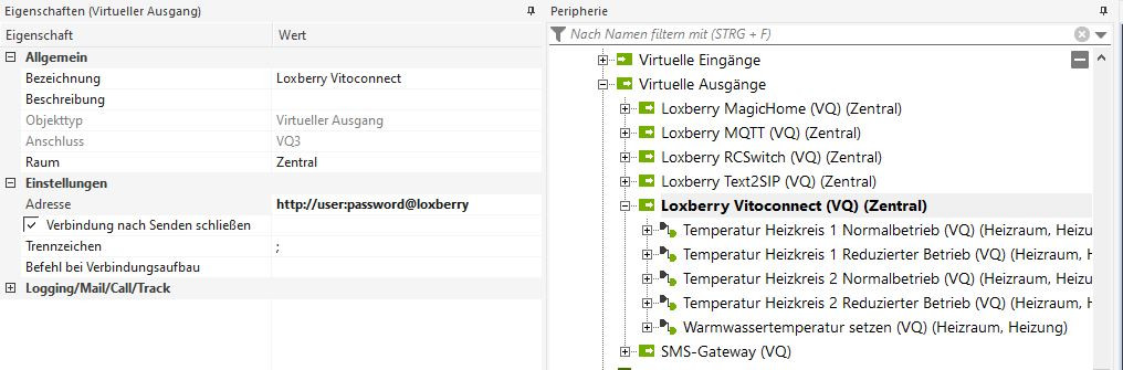

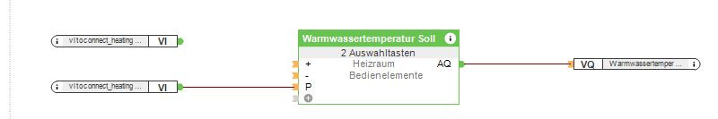

                  #55
                  Sorry für die späte Rückmeldung
                  ich habe bei mir einen virtuellen Ausgang angelegt welcher bei Adresse die Verbindung zum Loxberry herstellt.
                  Adresse = http://user:'password@loxberry
                  dort drunter habe ich entsprechend einen virtuellen Ausgangsbefehl angelegt.
                  Befehl bei Ein = /admin/plugins/Vitoconnect/vitoconnect.php?action=setvalue&option=heating.dhw .temperature&value=<v>
                  Als Digital Eingang verwenden = Deaktiviert.
                  Diesen Ausgangsbefehl habe ich dann verknüpft mit dem Baustein "2 Auswahltasten" Ausgang Aq
                  Der Wert welcher dem Befehl über <v> mitgegeben wird bekommst du durch die Verknüpfung mit dem "2 Auswahltasten" Baustein.
                  Sprich <v> entspricht dem immer den Wert den du über die Auswahltasten vorgibst.
                  Ich vermute bei dir liegt es daran dass du die Adresse zum Loxberry samt Username und Passwort bei dem virtuellen Ausgangsbefehl mitgibst.
                  Schau dir noch mal das Beispiel von mir an. Die Verbindung zum Loxberry wird nicht beim virtuellen Ausgangs Befehl mitgegeben sondern beim virtuellen Ausgang selbst
