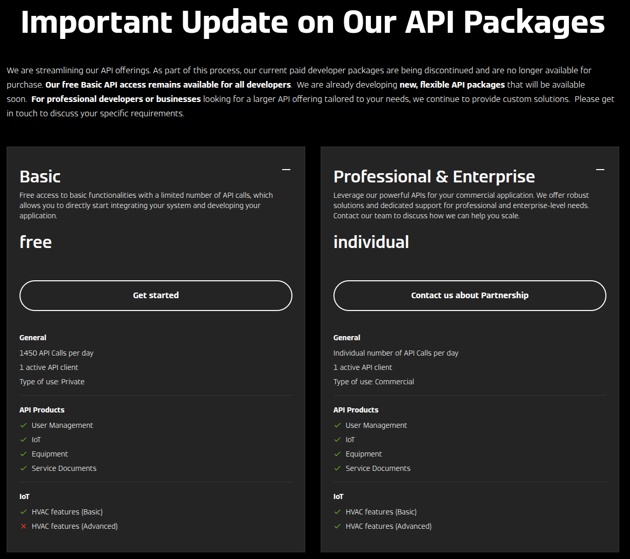

      Hallo Community!
      Ich kann seit gestern keine Werte mehr setzen und nur noch auslesen. Ich habe bei der Abfrage mit Postman gesehen, dass keine Commands mehr bei den einzelnen Funktionen angeführt werden. Bei einem Test bekomme ich als Repsonse:
      "viErrorId": "00-e4bab6332a18772f6e5c76648240bc82-389b77d95073e634-00",
      "statusCode": 403,
      "errorType": "UNAUTHORIZED",
      "message": "Api key is provided but action requires user context and x - uuid header is not present",
      "extendedPayload": {}
      Mir scheint Viessmann hat die Funktionalität Werte zu setzen bei der kostenlosen Version der API entfernt...Natürlich ohne proaktive Info.
      Klicke auf die Grafik für eine vergrößerte Ansicht  Name: Screenshot From 2026-03-13 14-14-35.png Ansichten: 0 Größe: 127,9 KB ID: 480644
      Kann das jemand bestätigen?challo
      Zuletzt geändert von Flanki; 13.03.2026, 14:16.
      • Flanki
        Flanki kommentierte
        werde wohl auf die CANBUS Schnittstelle umsteigen
      • Flanki
        Flanki kommentierte
        jetzt läuft es wieder ... warum auch immer ... die Ankündigung ist dennoch beunruhigend
