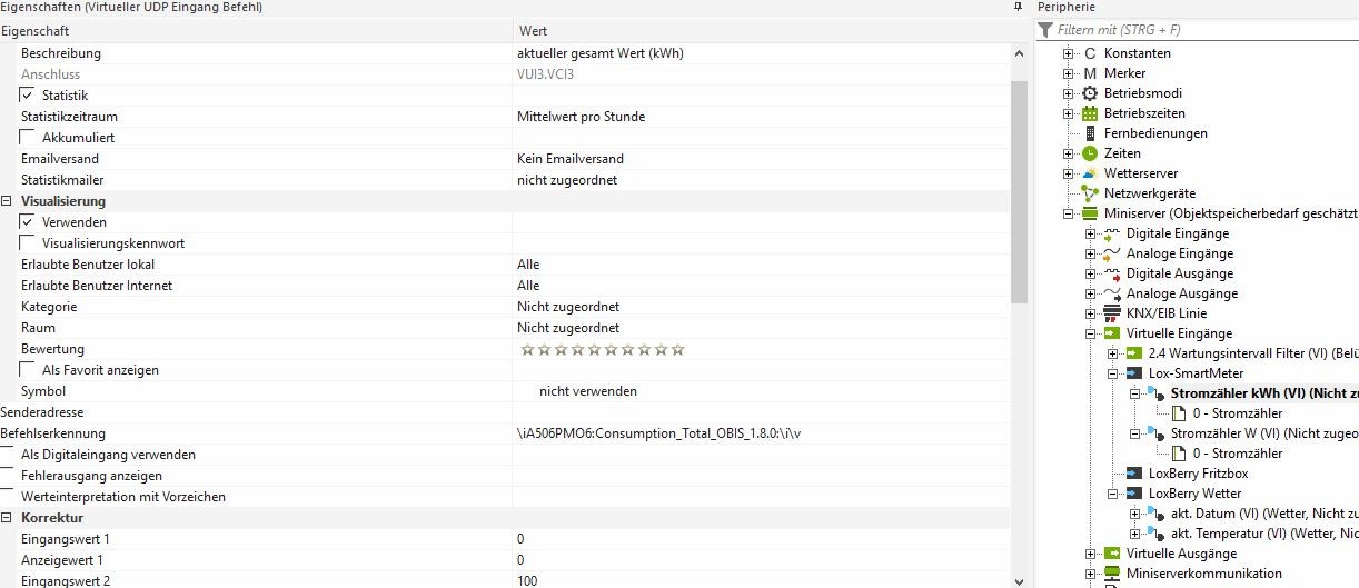

    ich bin dabei das Smartmeter einzurichten und komme bis zur Übergaben von Loxberry nach Loxone. Ich sehe über den UDP Monitor meine ganzen Daten, von meine MT175 Stromzähler, so wie auch beschrieben, nur bekomme ich immer 0,0 als Wert ausgegeben.
    ich habe alles schon versucht mit \i......\i\v oder nur ...\v aber es wird scheinpaar kein wert an die Eingänge weitergegeben.
    Was mache ich falsch oder was braucht Ihr, um da mehr sagen zu können, von mir.
    Ostpower

      UDP Eingang: Adresse und Port richtig?
      UDP Eingangsbefehl: Auf Analog?
      Edit:
      Sehe gerade dass UDP-Eingangsbefehl auf Analog steht, das wäre schon mal richtig.
      Zuletzt geändert von romildo; 12.10.2017, 17:28.
      lg Romildo

        UDP muss ja stimmen, da ich ja im Monitor auch schon Los-SmartMeter stehen haben, so wie ich ihn in der Loxone bezeichnet habe. Er will nur nicht die Werte anzeigen
          • 6337
          #95
          Das hat nichts mit wollen zu tun :-). Die Befehlserkennung arbeitet peinlichst genau nach dem vorliegenden Text. Also auch genau nach Leerzeichen, neuen Zeilen, Tabulatoren usw. Deine Befehlserkennung musst genau passen. In Deiner Befehlserkennung kommen z.B. mehrere Doppelpunkte vor. Ich könnte mir gut vorstellen, dass dort im Quelltext auch Zeilenumbrüche vorhanden sind. Nach dem Text, der da im Monitor steht, kannst Du nicht unbedingt gehen.
          Am Besten Du postest mal den Quelltext einer solchen Antwort, dann kann man wohl eher sehen wieso Deine Befehlserkennung nicht geht

              Mal was Anderes. Wieso hast Du denn an der Korrektur herumgespielt? Mach mal bei Wert 1 jeweils ne 1 wieder rein und was hast Du bei Wert 2 als Ausgangswert stehen? Schwierig ist hier sicher auch der Punkt, der sicher eigentlich ein Komma sein soll.

                    Bei der Befehlserkennung kann ich keinen Fehler in der Syntax entdecken. Beim Abfrageintervall habe ich 5min im Loxberry eingestellt, drunter kann es vorkommen, dass 0 angezeigt wird da die Abfrage lange dauert. Die Statistik habe ich beim Verbrauchszähler, nicht beim UDP-Eingangsbefehl angehakt.

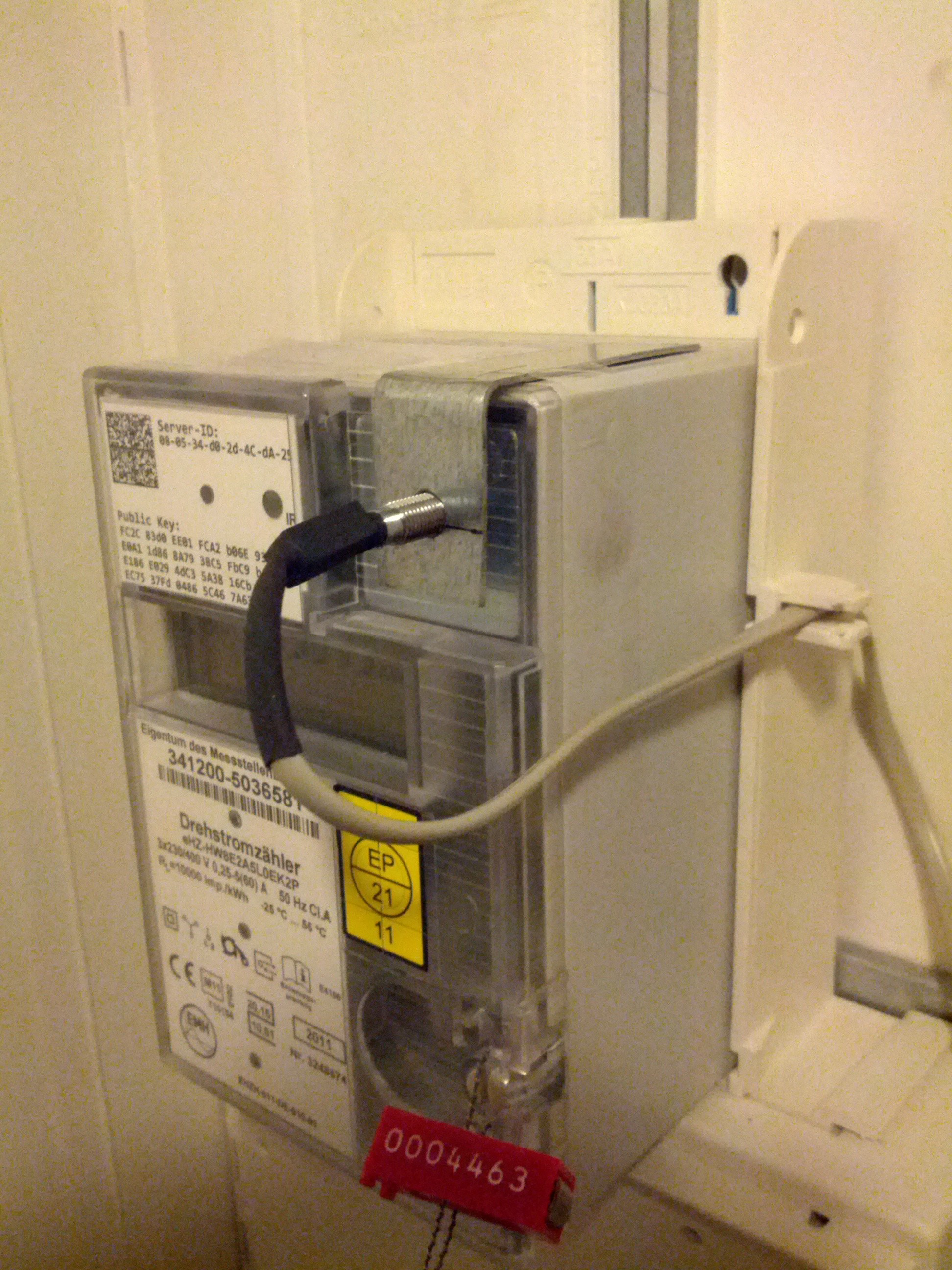

                      Ich muss den symbolischen Link tatsächlich nach jedem Neustart anlegen, zusätzlich muss ich aber vorher das Verzeichnis an sich anlegen, als dev/ existiert natürlich, aber serial/smartmeter/ nicht, ist das normal ?
                      Danke und Gruß
                      Iksi

                          • Iksi
                            • 1111
                            #104
                            unter https://wiki.volkszaehler.org/howto/simpler_ir_leser ist die originale Anleitung. Ich habe das ganze allerdings mit einem SFH 309 FA Fototransistor aufgebaut und diesen in ein LED-Gehäuse eingesetzt und dann mittels Winkel und tesafilm befestigt:
Ansichten: 638
Größe: 1,03 MB
                            Ach und um die Serielle Schnittstelle nutzen zu können waren noch folgende beiden Punkte notwendig:
                            1. unter Raspi-config, Menüpunkt 9 "Advanced Options" den Punkt A7 "Serial" deaktivieren, andernfalls läuft auf der Schnittstelle die Shell.
                            2. unter in der Datei boot/config.txt noch am Ende folgende Zeile einfügen:
                            enable_uart=1
                            andernfalls ist die Schnittstelle ttyAMA0 nach dem deaktivieren der Shell gar nicht mehr vorhanden.
