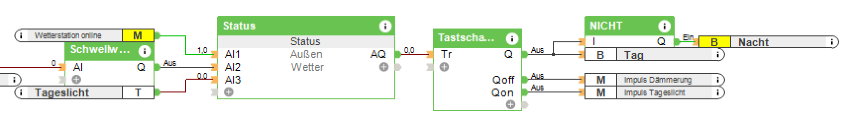

    Super, jetzt hab ich es.
    Hab mir aus den Werten auch noch gleich die Betriebsmodi "Tag" und "Nacht" angelegt. Mal schauen, für was ich die noch gebrauchen kann.

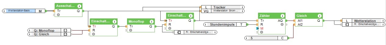

    Guten Morgen die Herren und Damen
    Da ich bei mir nun seit längerem eine Schaltung laufen habe, die für meine Zwecke mehr als ausreichend ist, will ich diese nicht vorenthalten (wie immer, ich bin kein Profi, sondern habe für mich sinnig die Programmierung gemacht dass es das tut, was ich von Ihr verlange. Wer Tipps hat das Ganze weiter zu verbessern, kann diese gerne raushauen ;-) )
    Ich habe über das Wiki die Online-Abfrage der Basisstation eingerichtet. Sobald also 5 Minuten keine Veränderung mehr der Zeit erfolgt, wird eine Meldung rausgehauen über Push, sowie ein Merker 1/0 geschalten. Dies als Vorinformation. Der Merker den man nur als "Wetterstation Basis" sieht, ist die Online/Offline-Abfrage. Gefolgt von einer Ausschaltverzögerung die auf 6 Minuten gesetzt ist. (Die Push-Meldung dass die Basisstation offline ist, ist aktuell auf 5 Minuten. Bis ich zufrieden war/bin, wollte ich aktiv mitbekommen was passiert. Deswegen viele Push-Nachrichten) Die Ausschaltverzögerung würde die geschaltene Steckdose (MyStrom) ausschalten. Dieser Ausschaltbefehl löst einen negierten Einschaltverzögerer aus (15 Sekunden, so lange wird bei mir die Basisstation vom Netz getrennt). Die Einschaltverzögerung löst gleichzeitig einen Zähler aus. Diese Schaltung ist so konzipiert, dass sich der ganze "Neustart-Prozess" 5x in der Stunde wiederholen kann. Die Zählerschaltung zählt bis 5 und würde dann eine Meldung auslösen (Glaube nach spätestens 5x in der Stunde ist es durchaus legitim dass das Loxone sich mal via Push meldet weil der Wetterserver nicht mehr will). Der Stundenimpuls resettet den Zähler dann wieder - somit fängt der Kreislauf von vorne an und Loxone würde erneut 5x probieren, den Wetterserver wieder erreichbar zu machen. Die andere Einschaltverzögerung/Monoflop usw. dienen eigentlich nur dem "repeaten" des Neustarts. Meldet die Wetterstation bzw. deren Basis zurück "Ich bin Online" erfolgt natürlich kein permanenter Neustart.
    Ich hoffe man kann nun so nachvollziehen, was ich mir dabei gedacht habe. Ich glaube diese Schaltung ist sehr "übertrieben" für dass Sie eigentlich nur eine Wetterstation managed. Da aber ein Kumpel von mir (in der Nähe wohnhaft, er war der Anstifter dass ich mir Loxone überhaupt geholt habe) meine Solardaten abgreift, sowie auch meine Beschattung und viele wichtige Funktionen darüber laufen, halte ich es für sinnvoll die Wetterstation so ausfallsicher wie möglich zu programmieren.
    Warum ich keinen täglichen Reboot mache und weiterhin auch die Schaltung lasse, dass jede 2h ein Softreboot statt findet? Nun ja , ich will dem Netzteil ein wenig Last wegnehmen. Ich denke zu viel Ein-/Ausschalten könnte die Lebensdauer reduzieren. Da Ersatzmaterial kostet und ich dieses verhindern möchte (Nicht weil ich ein armer Schlucker wäre, aber einfach nur weil ich gerne so lange wie möglich was von Investitionen habe) , will ich einen Hardreboot so wenig wie möglich durchführen müssen. So passiert er automatisiert und definitiv weniger, als wenn man fix einen Reboot alle 1-2 Tage einsetzt.
    Über Rückmeldungen freue ich mich natürlich jederzeit :-)
    Liebe Grüsse
    Chris
    Einen Kommentar schreiben:
