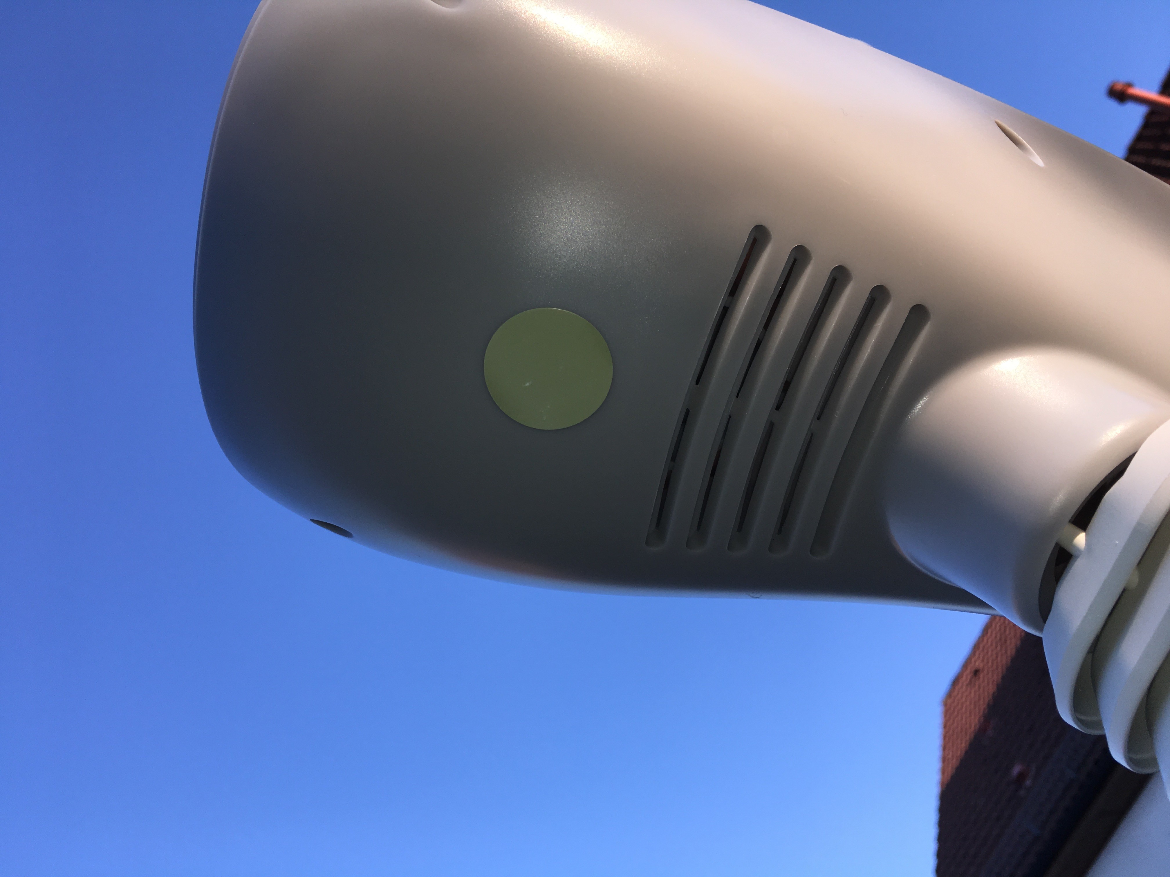

    antwortet
    Der Aufkleber ist bei mir auch drauf.
    Die Station hat einen Lichtsensor.

  • Alexander Richter
    antwortet
    ich habe jetzt auch die Wetterstation WH2600SE. Der erste Eindruck ist sehr gut.
    Zwei Fragen habe ich an euch.
    Weiß jemand warum der kreisförmige Aufkleber am Gehäuse ist (Foto)? Muss der entfernt werden?
    Die Wetterstation hat keinen Helligkeitssensor. Aber in irgendeinem Beitrag hatte ich gelesen "Helligkeit (Wetterstation)". Kann die Helligkeit aus einem anderen Wert berechnet werden?
Ansichten: 1100
Größe: 1,18 MB
    Einen Kommentar schreiben:
