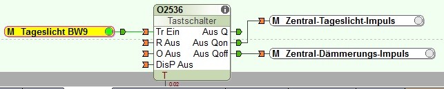

    Ich habe auch mit der Automatik herumgekämpft. Hauptsächlich wegen der Terrassentür. Ich habe zwar den W/m2 Wert und nicht Lux verwendet, aber es funktioniert trotzdem. Ich habe zum einen den Indikator "Sonnenschein", der aktiv ist, wenn die der Lux bzw. W/m2 Wert hoch genug ist. An dem Ausgang habe ich noch einen Tastschalter verwendet, der beim Aktivieren bzw. Deaktivieren über die "On-" oder "Off-"Flanke einen "Impuls Sonnenschein" oder einen "Impuls Bewölkung" auslöst. Damit kann man dann AR bei "Impuls Sonnenschein" und Cu bei "Impuls Bewölkung" auslösen.

    Christian Fenzl: Ich habe da noch eine Frage zu deiner (wirklich tollen) Programmierung: Ich habe das jetzt eigentlich ziemlich ident Umgesetzt, stehe aber vor folgendem Problem: Am Abend wird bei mir (vor Sonnenuntergang) das Haus aufgrund der geographischen Lage von Schatten bedeckt, der Sensor meldet also zu wenig lux und Schaltet die Info auf AS auf Automatik Beschattung "aus". Dann tut sich aber nichts mehr. Ich hätte aber dann eigentlich gerne dass die Rollos nach oben fahren. Da die Automatik aber aus ist, tut er nichts mehr. Ich habe natürlich eingestellt, dass am Ende der Beschattungsperiode die Rollos raufgehen sollen, da er aber ja nie soweit kommt und die Automatik vorher ausgeschaltet wird (bzw. nicht mehr auf "1" steht) macht er dann nichts. Die Rollos verharren einfach auf der Beschattungsposition. Wie hast du das gelöst? Oder hast du das Problem nicht? Für Hilfe wäre ich sehr dankbar.

    Hallo humerc
    Hier einige Screenshots zu eigener "Tageslicht-Erkennung" und AutoBeschattungs-Aktivierung.
    Ich glaube, dass ich die Tageslicht-Erkennung deswegen mit UV gemacht habe, weil Lux früher auf 0 geht als der UV-Wert.
    Wenn du noch was dazu wissen willst (wo was herkommt, oder wo was hingeht), kein Problem. Ich denke, es ist selbsterklärend.
    EDIT: Weil das Forum die Originalnamen und Reihenfolge nicht übernimmt, hier kurz die Erklärung der Bilder!
    Eigene Tageslichterkennung

    Statusbaustein dazu:
    Klicke auf die Grafik für eine vergrößerte Ansicht  Name:  Ansichten: 1 Größe: 43,4 KB ID: 101525
    Merker für Impulse für diverse Dinge im Programm erzeugen
    AutoBeschattung aktivieren
    (für zwei Geschoße, abhängig von Außen- und max. Raumtemperaturen des jeweiligen Geschoßes)
    Zuletzt geändert von Christian Fenzl; 06.06.2017, 17:26.

    Hab mein Programm gerade vor mir, deswegen kann ich das gleich beantworten. :-)
    Ich verwende den UV-Wert für die eigene Tageslichterkennung mit Schwellwertschalter (statt der Tageslicht-Zeit):
    Nacht: <= 5
    Tag: >= 10
    Das verwende ich zum automatischen Herunterfahren der Rolläden abends
    Automatik-Beschattung mache ich über einen gleitenden Mittelwert (8 Zyklen/120 Sekunden) ab 50.000 Lux (aktueller Wert 14:52 Uhr bei mir: 88500 Lux). Zudem muss Innentemperatur über 23°C und Außentemperatur über 22°C sein.
