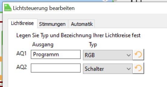

    kommentierte 's Antwort
    Spannend *grübel* ... bei mir gibt er sowohl beim Farb-Wähler als auch beim "Weiß-Farbtemp.-Wähler" immer nen RGB Wert aus?!?
    Wie hast du den Lichtkreis definiert? RGB oder was anderes?
    Bei mir --> http://in7.futureweb.at/temp/loxone/hue1.jpg

    Wie hast du deinen Ausgang im Lichtbaustein definiert? Ich habe die als Lumitech und dann sollte da wenn du im Weißbereich bist, kein Rot-,Blau und Grünwert raus kommen

    *grübel grübel grübel* - bei mir kommt er nie über einen Wert von über 200 000 000 - daher immer die Funktion setColorBHS() und nicht die setCtBri().
    Hab ich hier iw. bei der Lichtsteuerung der Loxone falsch?!? Lichtkreis = RGB da ich ja die Farben auch über diese Lichtsteuerung ansprechen will ... mhm
    <200 000 000 = RGB, >200 000 000=Lumitech ... ?!?
    Siehe --> http://in7.futureweb.at/temp/loxone/hue.jpg
    Kälter/Heller als so kann ich's ja nicht mehr einstellen?!? Oder überseh ich gerade was?

    also ich hab mein Skript gerade angeschaut und habe das ähnlich wie in von dir verlinkten Beitrag angepasst. Du sagst du verwendest InputType = 3, wenn du dann Kaltweiß einstellst über den Loxone-Regler sollte das Skript nicht die Methode setColorBHS() verwenden sondern auch die setCtBri().
    else if (inputType[idx] == 3 || inputType[idx] == 6) { // Gruppe Bri/Hue/Sat or X/Y/Bri
    if (value < 200000000) { // RGB
    if (inputType[idx] == 3) {
    setColorBHS(lightOrGroupID[idx], value, GROUP);
    } else if (inputType[idx] == 6) {
    setColorXYB(lightOrGroupID[idx], value, GROUP);
    } else { // LUMITECH
    setCtBri(lightOrGroupID[idx], value, GROUP, idx);
    und die setCtBri-Methode habe ich folgender Maßen angepasst:

    Damit kann man dann pro Input einstellen welche Min und Max-Farbtemperatur die Lampe unterstützt. der Loxone Lumitech Bereich wird dann entsprechen auf den Bereich skaliert.
