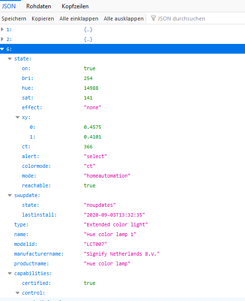

    Sry das ich das hier nochmal fragen muss aber ich check es einfac nicht.
    Wenn die ID der Hue Lampe 6 ist, welchen Al muss ich dann wählen und wo genau die Art der Leuchte bestimmen?
    Ich kriege es grad garnicht hin überhaupt die Lampe anzusteuern -.-
    Meine zwei Iris im WZ funktionieren einwandfrei und haben laut Hue ID 1 und 2 aber die Hue Color Lamp mit ID 6 laut Hue krieg ich nicht eingebunden.
    Vor 2 Jahren hat mir ein Freund geholfen bei der Iris Einbindung und jetzt weiss ich nicht mehr (auch nach nachlesen) genau was ichd a wählen muss :/
    Danke im Voraus!Klicke auf die Grafik für eine vergrößerte Ansicht  Name: 2020-09-04 13_33_28-Programmcode bearbeiten.png Ansichten: 0 Größe: 35,3 KB ID: 263948Klicke auf die Grafik für eine vergrößerte Ansicht  Name: 2020-09-04 13_38_27-Mozilla Firefox.png Ansichten: 0 Größe: 24,9 KB ID: 263949

  • Andreas Lackner
    antwortet
    Für dimmbare Lampen (0-100%) musst du Lampentyp 1 oder 5 nehmen.
    Teste doch mal über die CLIP-Tool der Bridge, welche Kommandos mit deinen Lampen klappen
