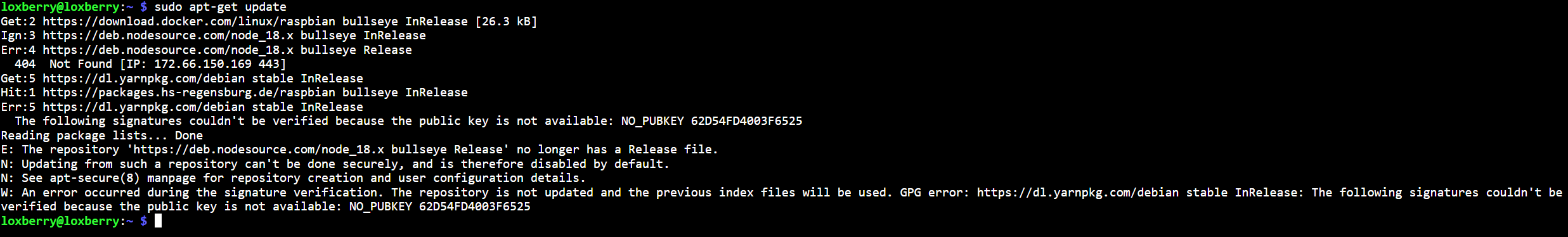

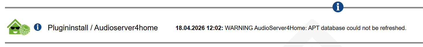

        Habe bei der Installation den Fehler, dass die APT-Database nicht aktualisiert werden konnte:
Name: Screenshot 2026-04-18 120430.png

        Habe daraufhin den Befehl "sudo apt-get update" ausgeführt.
        Mit folgendem Ergebnis:

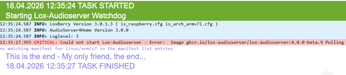

        Log-File vom Plugin: "Could not start Lox-Audioserver - Error: Image ghcr.io/lox-audioserver/lox-audioserver:4.0.0-beta.9 Pulling
        no matching manifest for linux/arm/v7 in the manifest list entries"

        Kann mir bitte jemand weiterhelfen?

          Den Fehler mit "yarn" konnte ich mit den 2 nachfolgenden Befehlen lösen:
          wget -O /tmp/yarnpkg.gpg.pub https://dl.yarnpkg.com/debian/pubkey.gpg
          apt-key add /tmp/yarnpkg.gpg.pub
          Somit bleibt noch der Fehler "node_18.x"
          Ist das noch ein Raspbian LoxBerry? Und ein Pi3 oder schon Pi4? Auf jeden Fall ziemlich alt.... Du wirst leider den Lox-Aufioserver selbst kompilieren müssen. Für Arm7 scheint es kein Paket zu geben. Und Node musst du updaten.
        • MachineMaster
          MachineMaster kommentierte
          Ja ist noch ein Raspbian Loxberry, Pi4. Hab den Loxberry grad neu aufgesetzt, Plugins sind ja gleich wieder installiert und eingerichtet. Ich versuch es gleich nochmal.
          Edit: Jetzt funktioniert es.

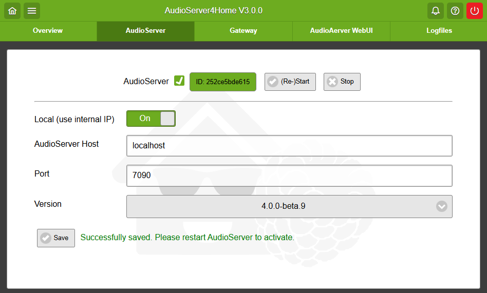

              • Man kann zwischen verschiedenen Releases des Lox-Audioservers wählen. Empfehlung: Aktuell noch bei der Beta.9 bleiben!

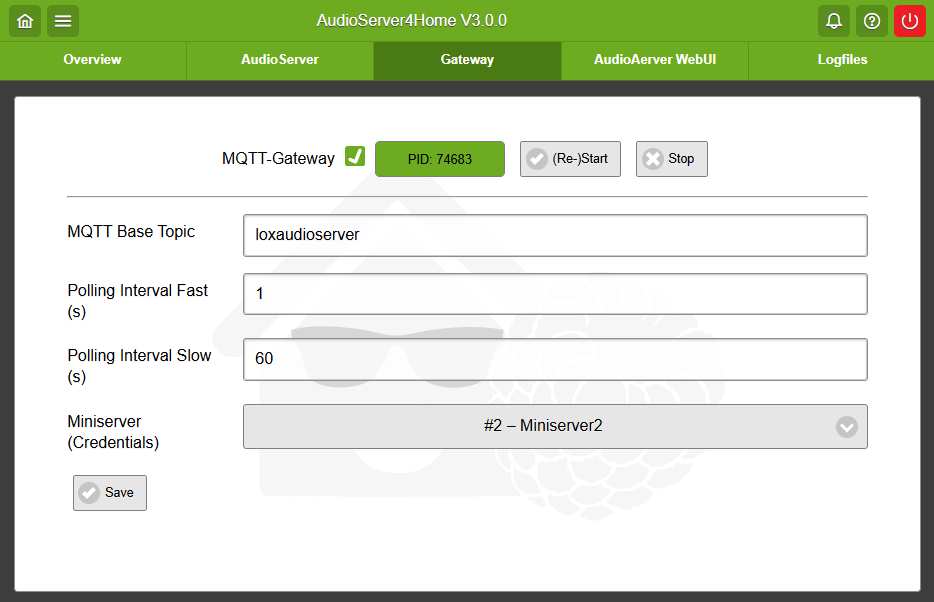

              • Man kann wählen welche Miniserver Credentials für das MQTT Gateway verwendet werden sollen.

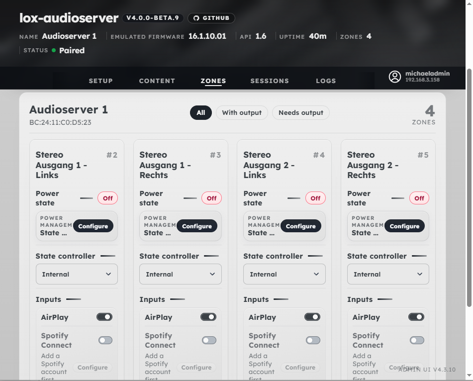

                      Wie erstelle ich die Zonen?
                      Muss mich korrigieren. Wir erstelle ich die Zone in Kombination mit einer Soundkarte bzw. einem Hat (z.B. pirate audio). Was muss ich installieren?
                      Zuletzt geändert von hme0354; 21.04.2026, 20:36.

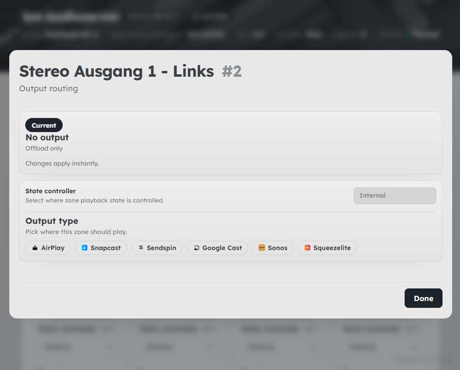

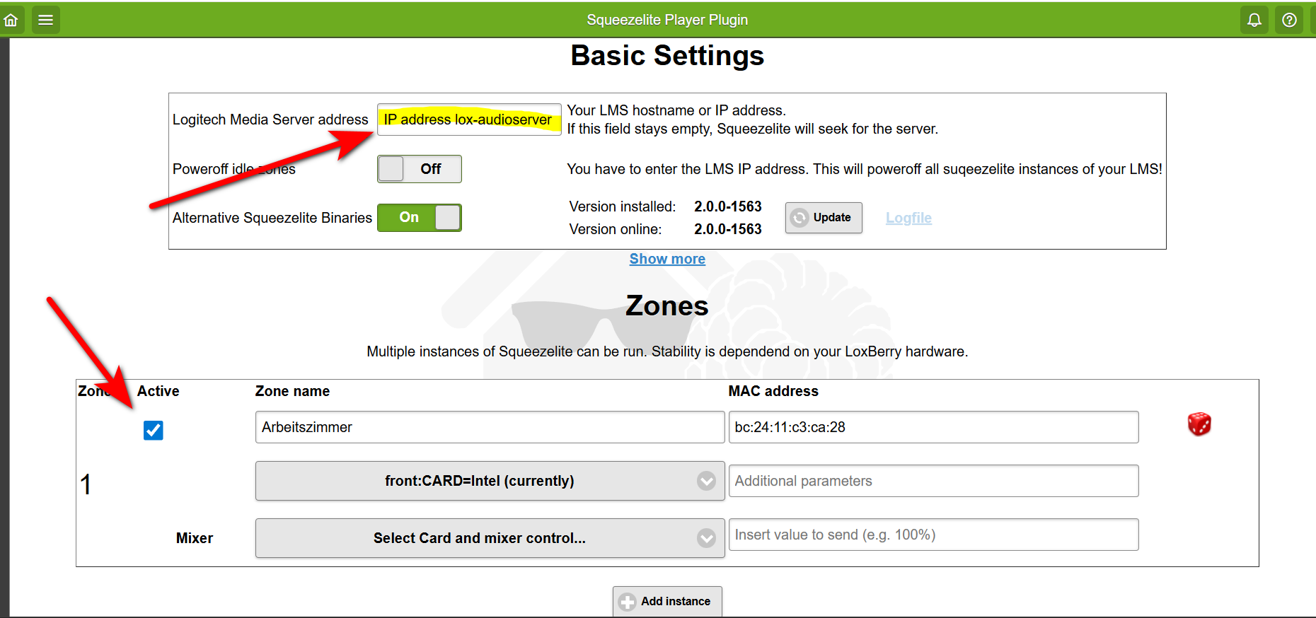

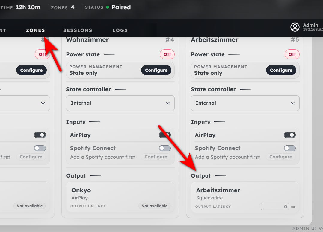

                      Das Audioserver4Home Plugin ist lediglich der Server. Hier erscheinen die Zonen, sobald ihr wie im Setup beschrieben die Audioausgänge in die Config zieht und dort einen Audioplayerbaustein verknüpft.
                      Jeder Zone muss dann in den Lox-Audioserver Einstellungen ein Ausgang (also ein Player) zugeiwesen werden. Das können AirPlay oder Sonos Geräte sein oder eben wie beim MS4H ein Suqeezelite Player, der wiederum an eine Soundkarte abspielt. Der Squeezelite Player kann dabei auf dem gleichen Host laufen wie der Lox-Audioserver oder extern (z. B: einem Raspberry). Das ist egal.
                      Für Squeezelite Player gibt es zig Varianten, einige findet ihr im Wiki: https://wiki.loxberry.de/plugins/aud...ezelite_player
                      Wenn ihr aus dem alten MS4H kommt, dann empfehle ich Euch lokal (oder auch extern) aktuell das Squeezelite Plugin von Christian Fenzl: https://wiki.loxberry.de/plugins/squ...e_player/start
                      Der MS4H Client von Dieter Schmidberger ist ebenfalls eine Alternative, die ich aber nicht getestet habe. Ich weiß nicht ob sie unter LoxBerry 3.0 noch läuft. Vorteil gegenüber Christians Plugin ist die erweiterte Soundkarten-Konfiguration.

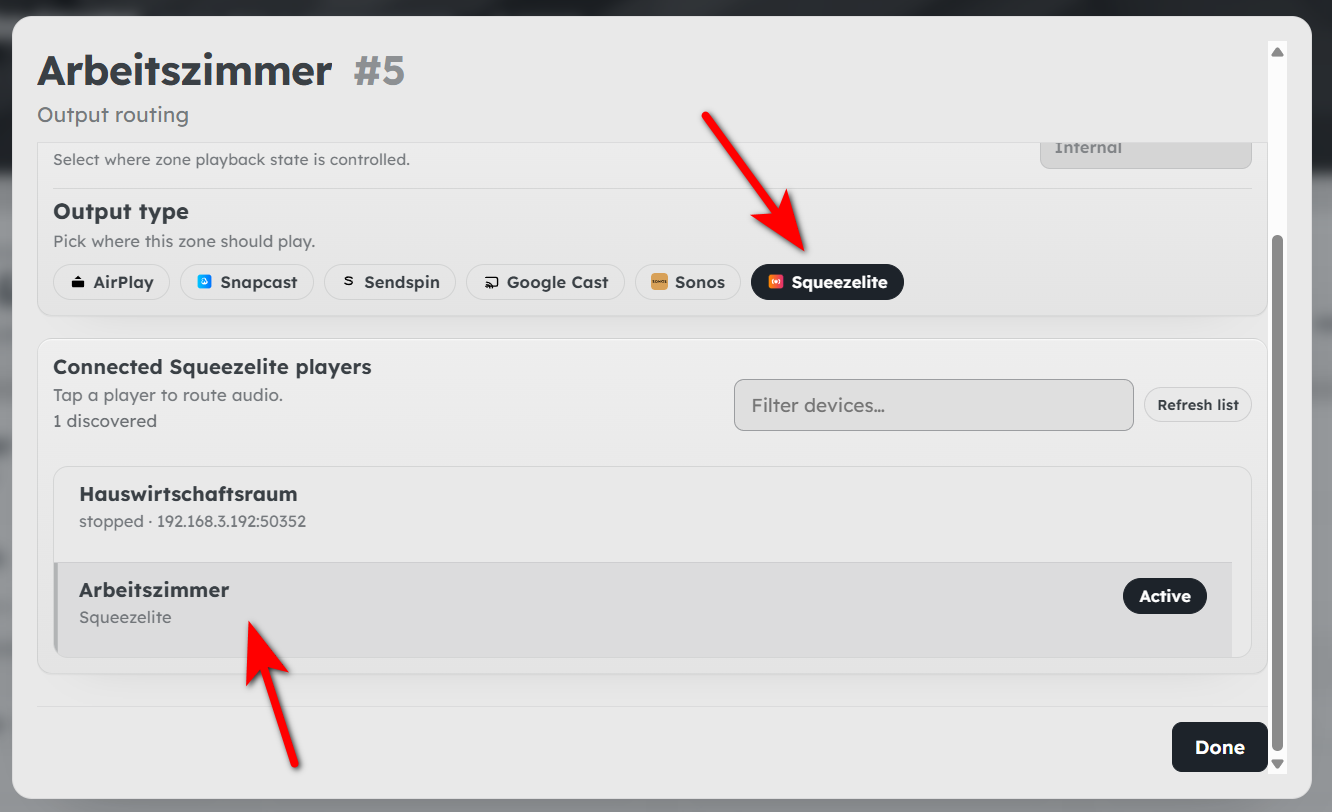

                      Hier richtet ihr Euch eine oder auch mehrere Squeezelite Instanzen ein, weist ihr den korrekten Ausgang der Soundkarte zu und setzt als IP-Adresse des Logitech Media Servers hier die IP-Adresse des Lox-Audioservers.
                      Klicke auf die Grafik für eine vergrößerte Ansicht  Name: image.png Ansichten: 0 Größe: 180,8 KB ID: 483071
                      Der Lox-Audioserver findet den Squeezelite Player dann automatisch.
                      Klicke auf die Grafik für eine vergrößerte Ansicht  Name: image.png Ansichten: 0 Größe: 230,9 KB ID: 483070
                      Klicke auf die Grafik für eine vergrößerte Ansicht  Name: image.png Ansichten: 0 Größe: 128,8 KB ID: 483069

                        danke, hab meinen Fehler jetzt auch gefunden. Hab alles auf einen Pi3 installiert, aber das erkennt den piratehat nicht. Hab jetzt nochmal auf einem alten PC probiert, das funktioniert prompt mit den squeezlite Plugin.
