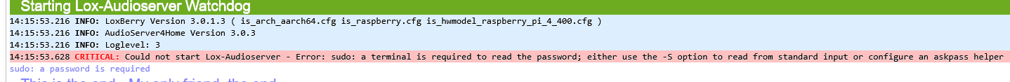

          erstmal auch von mir einen ganz herzlichen Dankfür das neue Plugin. Das könnte all meine "Sorgen" bzgl. Audio lösen

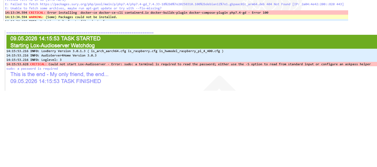

          Bei der Installation hatte ich jedoch folgenden Fehler:
          Klicke auf die Grafik für eine vergrößerte Ansicht  Name: grafik.png Ansichten: 0 Größe: 27,3 KB ID: 484116
          Vermutlich fehlt ein Repository, aber ich bin zu linux-unerfahren, um das lösen zu können...
          Beim anschließenden Start des Audioservers bekomme ich dann auch folgende Fehlermeldung:
          Klicke auf die Grafik für eine vergrößerte Ansicht  Name: grafik.png Ansichten: 0 Größe: 29,7 KB ID: 484117
          Ich vermute, das ist ein Folgefehler? Oder ist das ein anderes Problem?

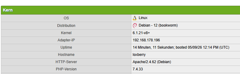

          Das Ganze läuft auf einem Raspi 4 mit aktuellem Loxberry:
          Klicke auf die Grafik für eine vergrößerte Ansicht  Name: grafik.png Ansichten: 0 Größe: 16,4 KB ID: 484118​
          Vorab schonmal vielen Dank für die Hilfe!!
            oben steht was du auf der Konsole als root zur Reparatur ausführen sollst (über dem ersten fehler). Da du es als screenshot kopiert hast kann ich es dir hier nicht per copy und paste reinkopieren.
          • Lionel
            Lionel kommentierte
            Ich verstehe es leider noch nicht...
            Ich hab jetzt mal versucht auf der Konsole ein apt-get Update zu mchen. Auch mit --fix-missing. Aber er meckert, dass er bei zwei Paketquellen keine Public Keys findet.
            Ich habe nochmal das komplette log von der Installation (mit dem ursprünlgichen Fehler und eine Kopie meiner Versuche auf der Konsole angehängt.

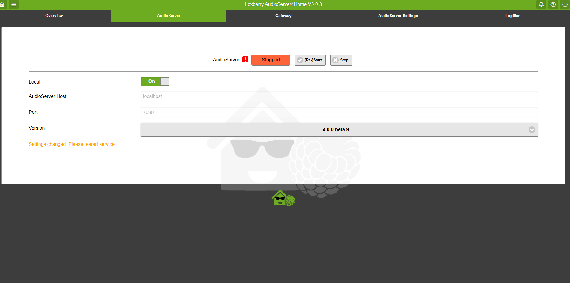

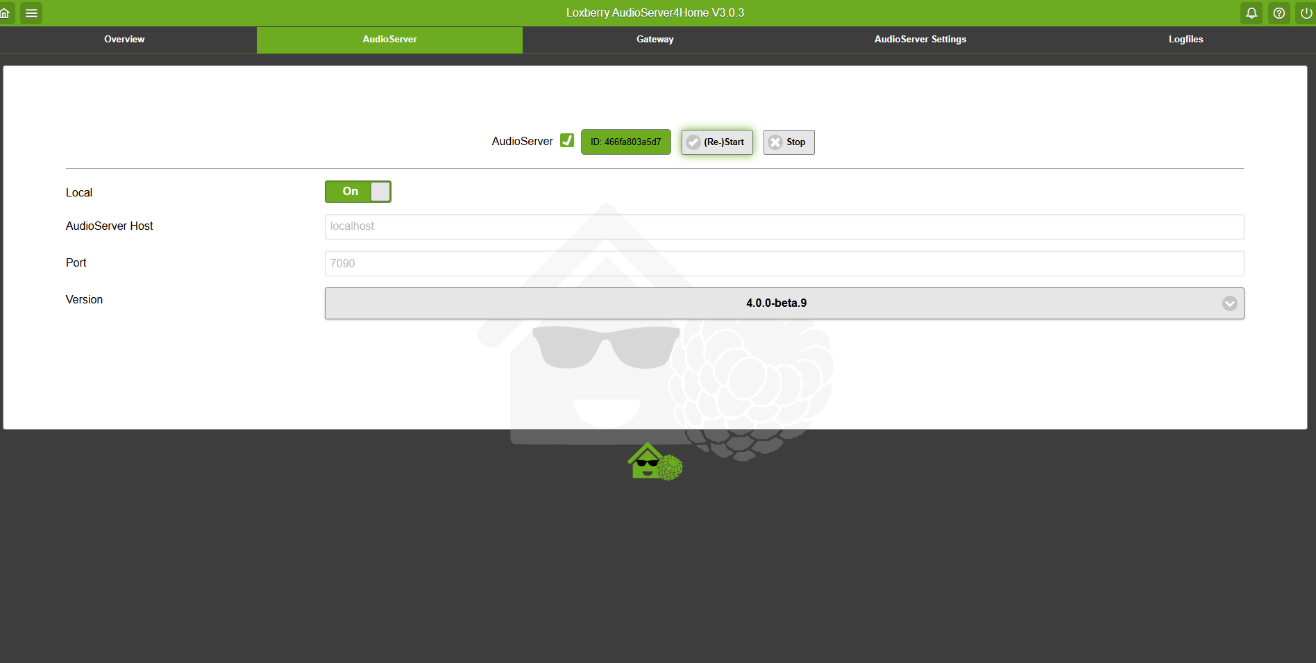

          hab die Auswahl gar nicht um den Audioserver abzuspeichern,und er ist ab und zu auf Stopped,installation lief erfolgreich
          Zuletzt geändert von Kurti; 09.05.2026, 21:53.
            Er speichert automatisch. Wenn er stopped ist, ist er vermutlich abgestürzt, er startet sich dann neu. Ohne Log alles nur Glaskugel lesen.
