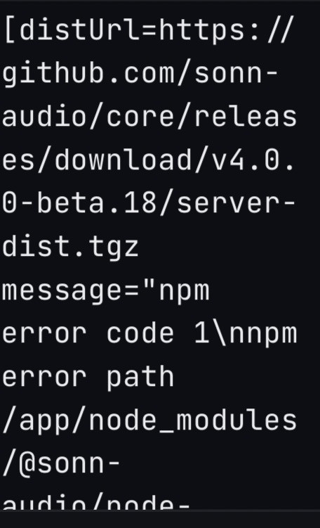

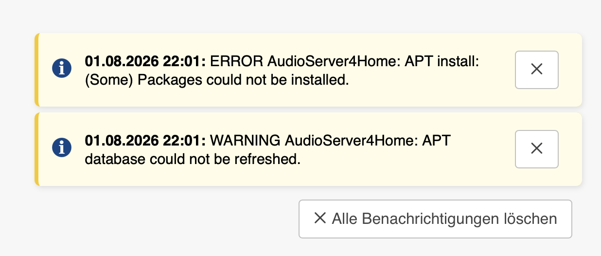

        ich habe unter LoxBerry V4.0.0.13 den AppStore genutz und wollte nun endlich den Audioserver4Home installieren.
        Neustart habe ich gemacht, irgendwas läuft bei mir aber nicht sauber durch.
        Hatte auch nochmal deinstalliert und dann wieder installiert, es läuft aber auf denselben Fehler raus.
        Jmd eine Idee, was ich falsch gemacht habe?
        Anbei das Log:

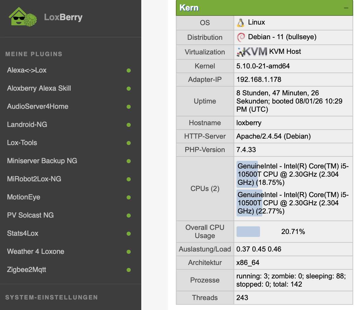

          Du nutzt Unraid und nicht DietPi wie Du in einem anderen Thread geschrieben hast? Auf jeden Fall fehlen dir oben Pakete, wie Dir die Installation schon als Fehler ausgegeben hat. Müsstest Du im Installations-Log schauen, was er da nicht installiert hat.
          Zuletzt geändert von Prof.Mobilux; 02.08.2026, 07:23.
        • 2277
        #99
        Prof.Mobilux danke für den Hinweis. Ich nutze Unraid als Host-System und mein Loxberry läuft in einer VM.
        Kurz Offtopic:
        Wäre es unter Umständen sinnvoll den Loxberry dann komplett neu mit DietPi aufzusetzen?
        Kann ich dann meine Einstellungen der ganzen Plugins irgendwie migrieren?
        Hier noch das Installation.log vom audioserver4home: [ATTACH]n489216[/ATTACH]
Name: Bildschirmfoto 2026-08-02 um 09.17.03.png
Ansichten: 499
Größe: 226,7 KB
          Ah, ok. Nein, das ist dann schon in Ordnung. Er läuft dann auf DietPi - nur halt in einer VM. Bei dir ist das Problem, dass du noch auf Debian Bullseye läufst. Das ist veraltet. LB upgraden erstbauf Bookworm, dann auf Trixie. Steht im Wiki wie das geht. Oder halt frisch aufsetzen mit DietPi Trixie (in der VM). Migration gibt es nicht.
          Fehlermeldung - vielleicht kriegst du das mit Google Hilfe auch manuell repariert:
          Hit:8 https://dl.yarnpkg.com/debian stable InRelease
          Err:1 https://download.docker.com/linux/debian bullseye InRelease
          The following signatures couldn't be verified because the public key is not available: NO_PUBKEY 7EA0A9C3F273FCD8
          t_heinrich kommentierte
          Prof.Mobilux Danke dir.
          Beim Update auf zuerst Bookworm kamen lauter Fehlermeldungen. Und händisch auf Konsolenebene Fehler auszumerzen, fehlt mir leider die Erfahrung. Wird wohl dann doch auf eine Neuinstallation rauslaufen, aber das muss wohl noch etwas warten.

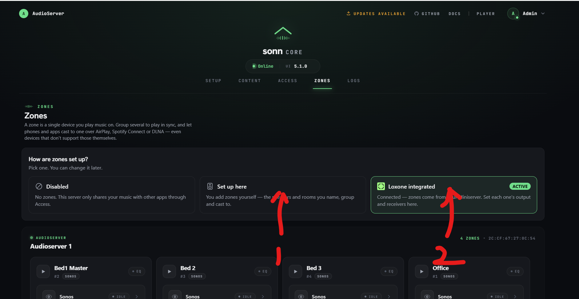

          i had to disconnect and reconnect to loxone within the beta 18 settings / admin page to get it working again but everything seems to work fine
          i just clicked set up here then loxone integrated
          Klicke auf die Grafik für eine vergrößerte Ansicht  Name: image.png Ansichten: 0 Größe: 282,4 KB ID: 489283
