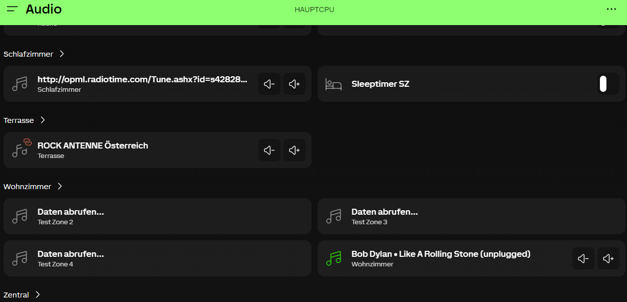

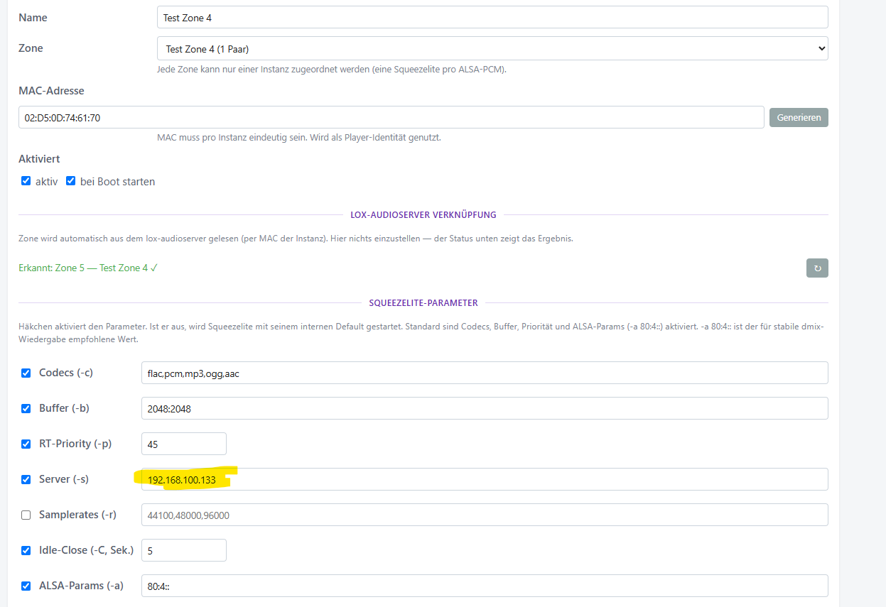

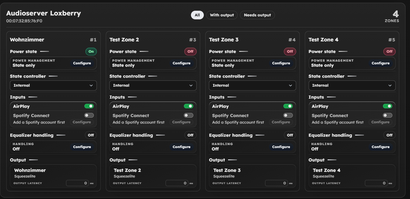

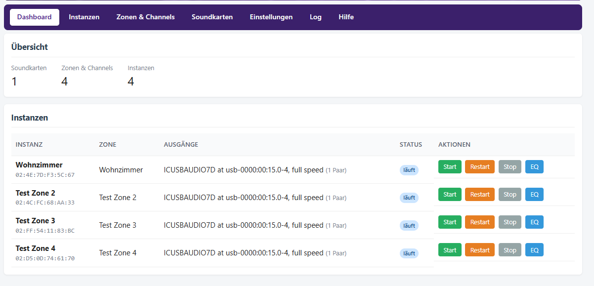

    Habe auf einen UP Squared Bord mit Dietpi Trixie den Loxberry ohne VM oder änliches laufen. Habe alles nach Anleitung Konfiguriert aber irgendwie findet der Miniserver nur eine Zone. Habe auf noch auf einen RockPi 4 den MS4H laufen der prima funktioniert. Deshalb hätte ich auch in jeder Instanz die IP des neu installierten AudioServer eingetragen. Eigentlich sind alle Zonen und Instanzen gleich Konfiguriert außer die MAC Adresse aber trotzdem funktioniert nur die Zone Wohnzimmer. Bei den anderen steht immer Daten abrufen.
    Ich habe keine Ahnung woran das liegen kann. Vielleicht kann mir einer Helfen.
    Neustart Miniserver und Loxberry bringt auch nichts.
    SG Florian

      Das Problem hat sich über Nacht gelöst😅
      Habe es laufen lassen und heute früh ging alles. Kann nicht sagen ob der Mini Server Gen 1 Schuld ist weil er doch langsam ist.
      Auf jeden Fall läuft es tadellos.
      Großes Danke an die Entwickler für dieses Plugin!
      SG Florian

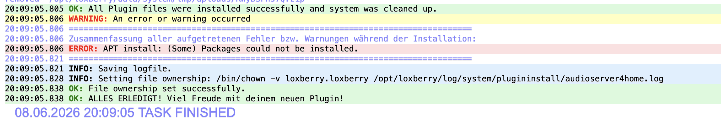

        Bei der Installation auf einem virtuellen Loxberry aktuelle version kommt bei mir diese Fehler Meldung
        Wie kann ich rausfinden welches package fehlt? Klicke auf die Grafik für eine vergrößerte Ansicht
Ansichten: 387
Größe: 182,1 KB
          Steht weiter oben im Log. Hochscrollen.
        • DiscoDisco
          DiscoDisco kommentierte
          Okey ich habs nur leider läuft bei mir der Audio server nicht weg weil der Docker angeblich nicht auf dem Loxberry installiert ist=?

        Docker war Fehlerhaft es funktioniert

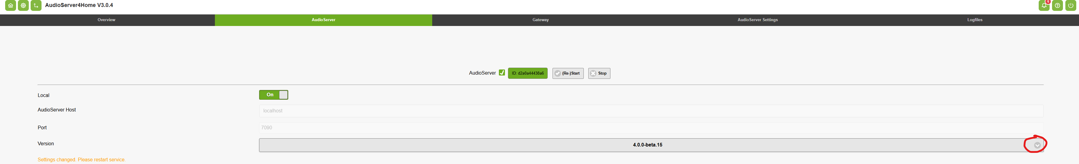

          Heute ist die neue Beta 15 rausgekommen und somit müsste sich auch die dev-latest erneuern?
          Ich weiß leider nicht wie ich ein Update im Plugin mache?
          Kann man dazu was sagen?
            • 4687
            #68
            Einfach hier auswählen und Restart:
            Klicke auf die Grafik für eine vergrößerte Ansicht  Name: image.png Ansichten: 0 Größe: 45,5 KB ID: 486201

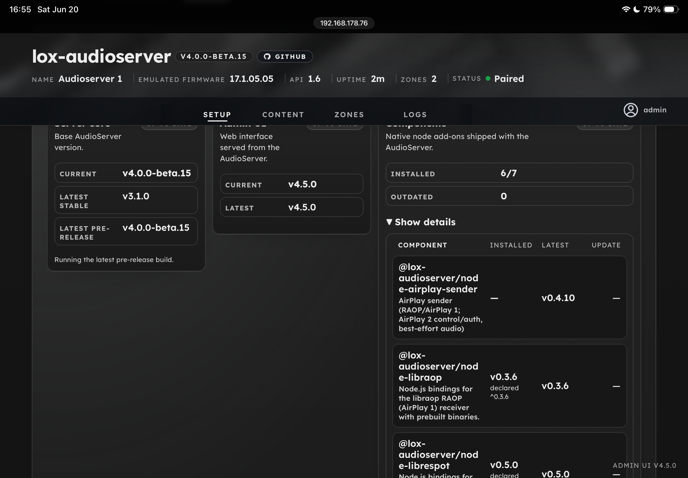

                  Installed the plugin but the lox-audioserver/node-airplay-sender is not installed…what should I do ? When I manually run : docker exec -it lox-audioserver sh cd /app
                  npm install @lox-audioserver/node-airplay-sender
                  exit it installs it but after reboot it’s gone again.
                  Click image for larger version  Name:	IMG_0484.png Views:	0 Size:	909.6 KB ID:	486576

                    We just download the docker image and start it. If it is missing, this is a problem of the docker image. not plugin related. But I haven't seen this issue on my system.

                      Ok. Mystery solved ! 😀 lox-audioserver/node-airplay-sender is no longer used — AirPlay output was rebuilt on node-libraop, so that package is intentionally not installed. The Setup page just still lists it as a component, which is why it shows as "not installed".
                      It's harmless and safe to ignore for now — AirPlay works fine without it. No need to npm install it manually (that's also why it disappears again after a reboot, since nothing pulls it in).
                      The stale entry has been removed and will be gone in the 4.0.0 release.
