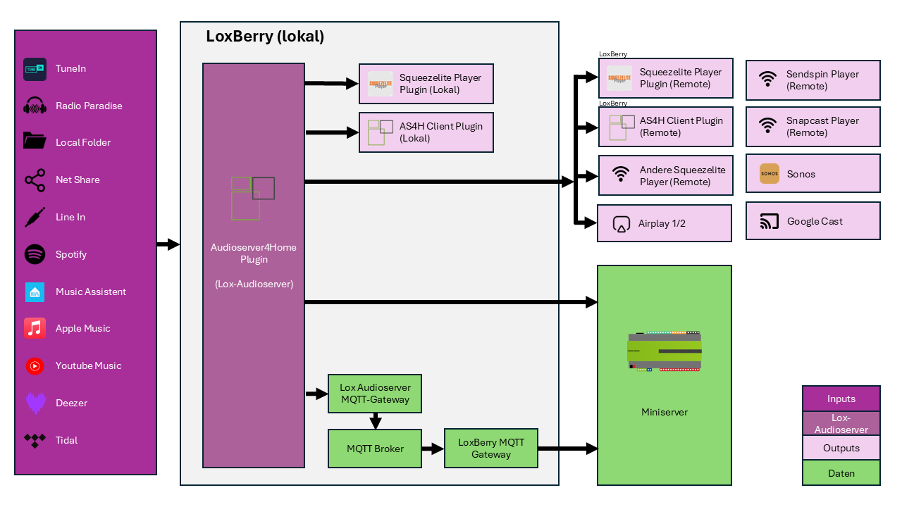

Ich habe den Aufbau und das Prinzip mal versucht grafisch darzustellen. Wenn man auf einem LoxBerry die Player laufen lassen möchte (lokal oder remote), ist aktuell die beste Option das Squeezelite Plugin von Christian zu verwenden. Alle anderen Squeezelite Player gehen remote natürlich auch (Picoreplayer z. B.).
Es wird aber auch schon an einem Soundkarten-Manager als Plugin für den LoxBerry gearbeitet, der explizit als Audioserver4Home Client dienen wird (auch auf Squeezelite Basis). Mehr dazu wenn es soweit ist.

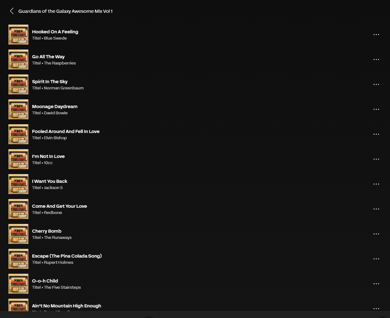

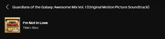

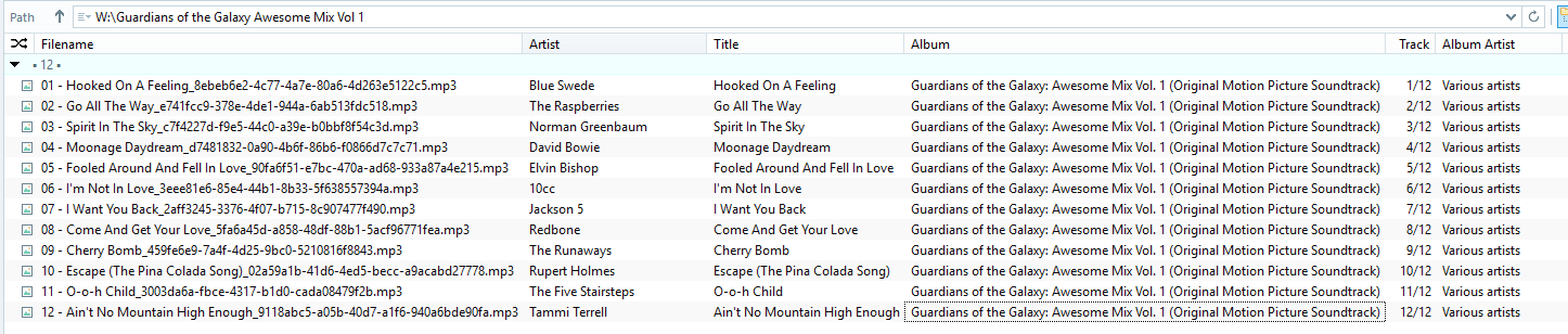

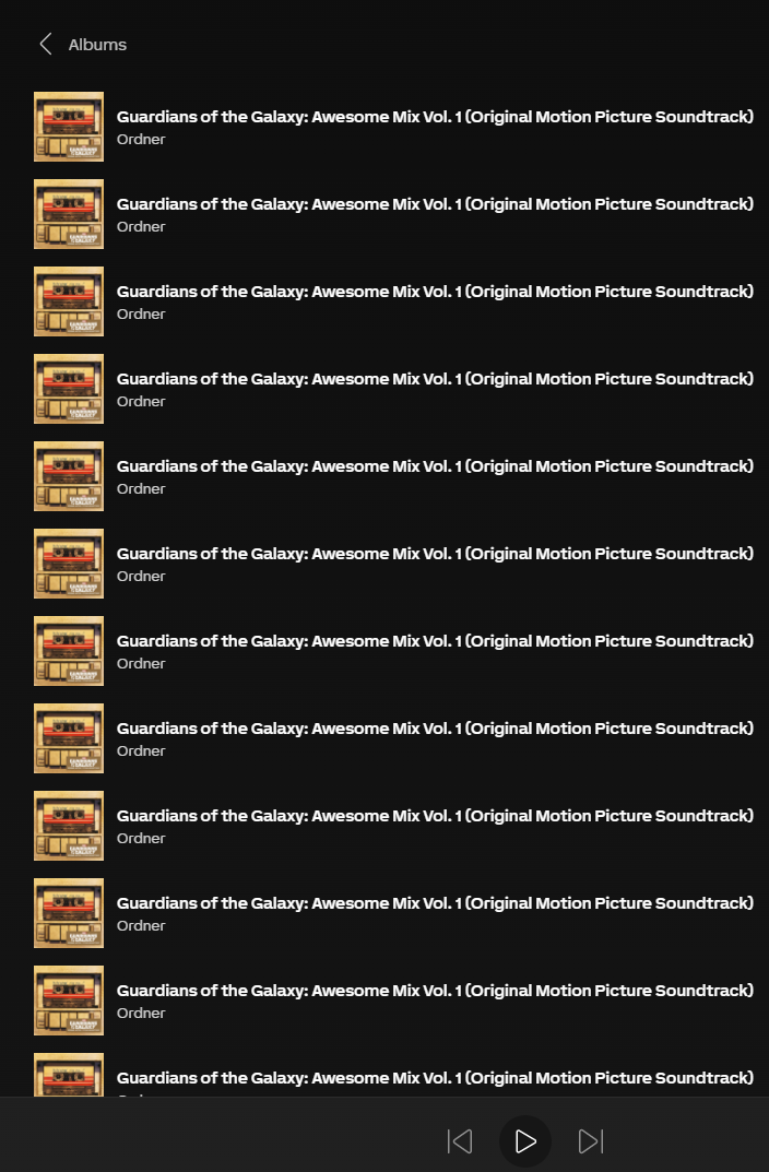

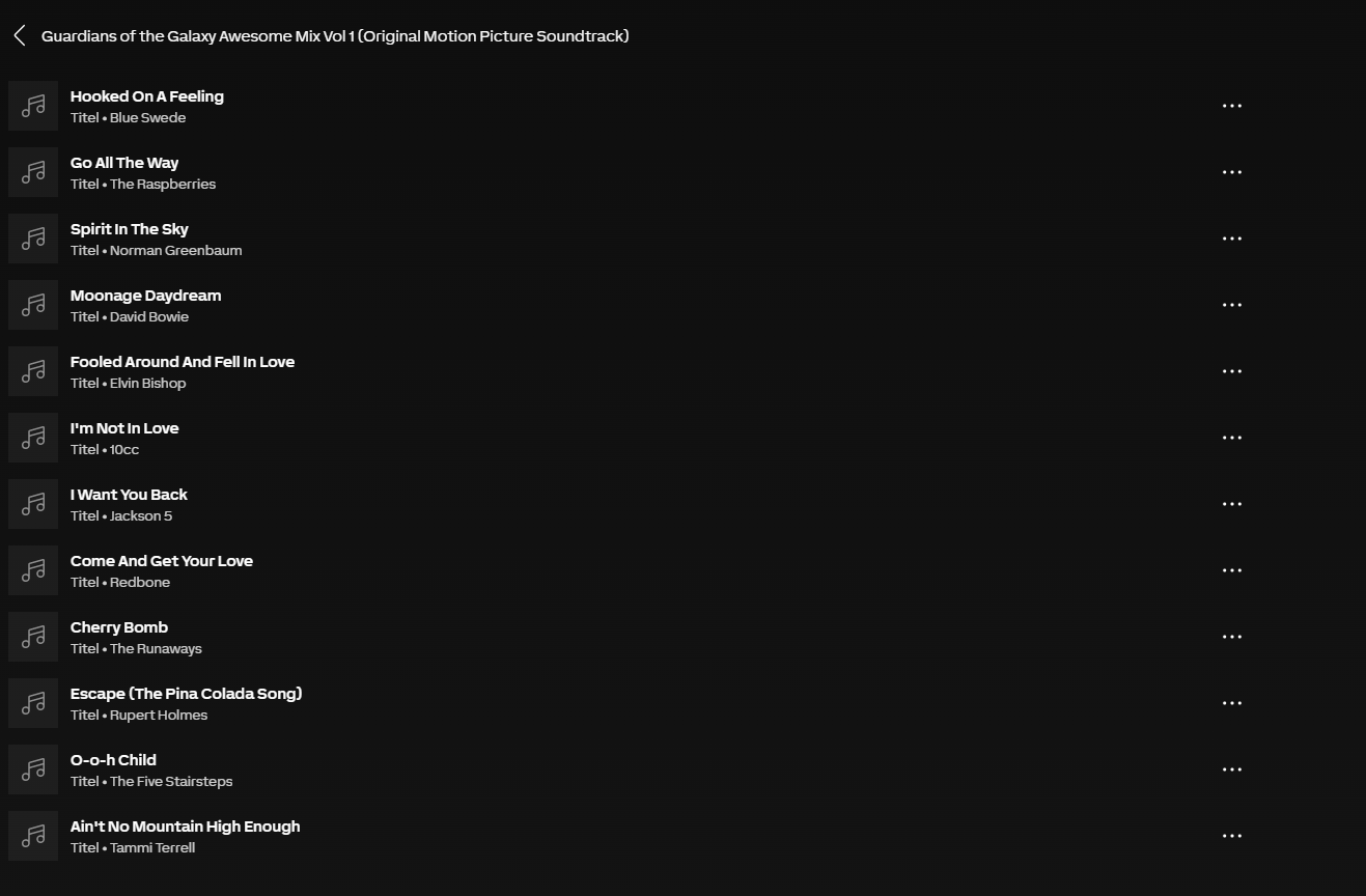

Ich hab bei mir jetzt das NAS als Datenbank für die Audiodateien angegeben, da ist mir was komisch aufgefallen und ich wollte fragen, ob das bei jemand anderen auch so ist. Wenn ich ein Album habe, dass mehrere Interpreten hat, dann zeigt er mit je Interpret einen Ordner in der App an mit nur einem Song drin. Kann ich das irgendwo einstellen, oder ist das ein Bug? Der org. Audioserver macht es beim gleichen Laufwerk meiner Meinung nach korrekt: Je Album ein Ordner mit allen Songs, egal von welchem Interpreten.
Das solltest du melden als Feature Wunsch. Es ist kein Bug.
Bei vielen Media Servern kann man einstellen wie er solche Sampler behandeln soll. Entweder so wie jetzt nach Interpret sortiert oder eben als Sampler mit unterschiedlichen Interpreten zusammengefasst.

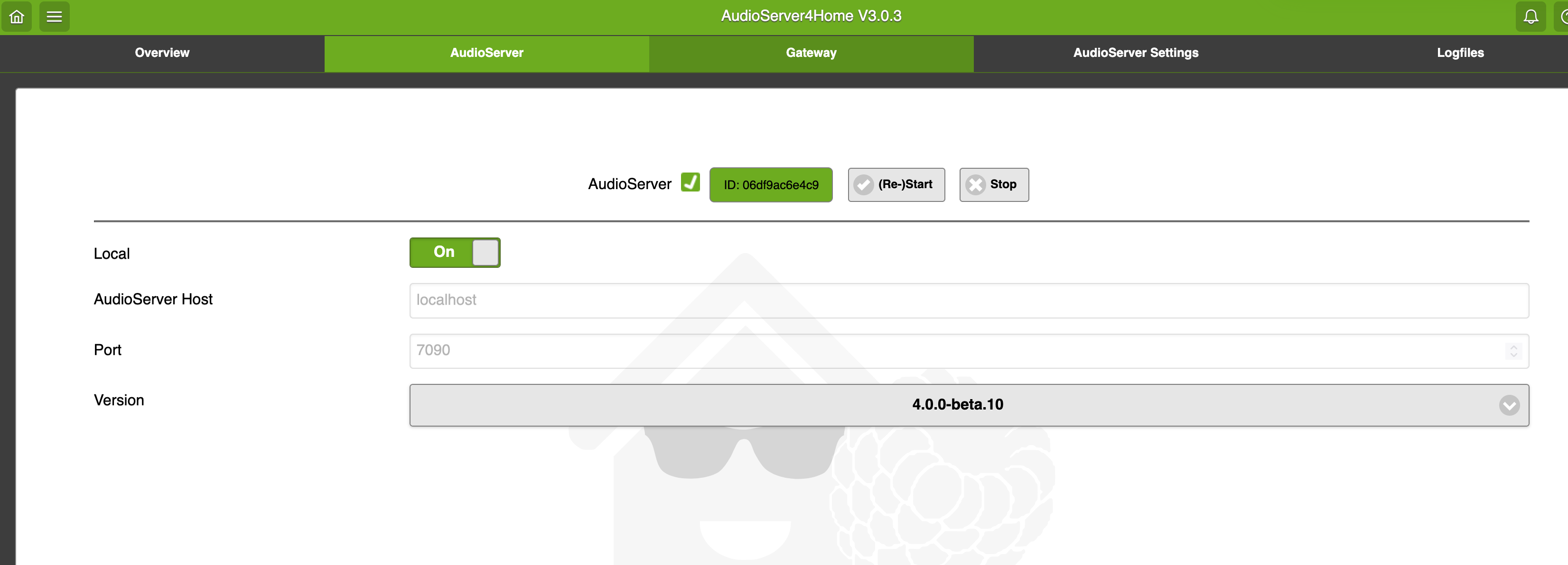

Eine neue Beta (4.0 Beta 10) ist vom Lox Audioserver erschienen. Ihr könnt diese im Plugin einfach aktivieren, indem ihr die Beta 10 aus dem Dropdownmenü auswählt, speichert und dann den Lox Audioserver neu startet.
Der erste Start dauert etwas länger, da das Image erst heruntergeladen wird.

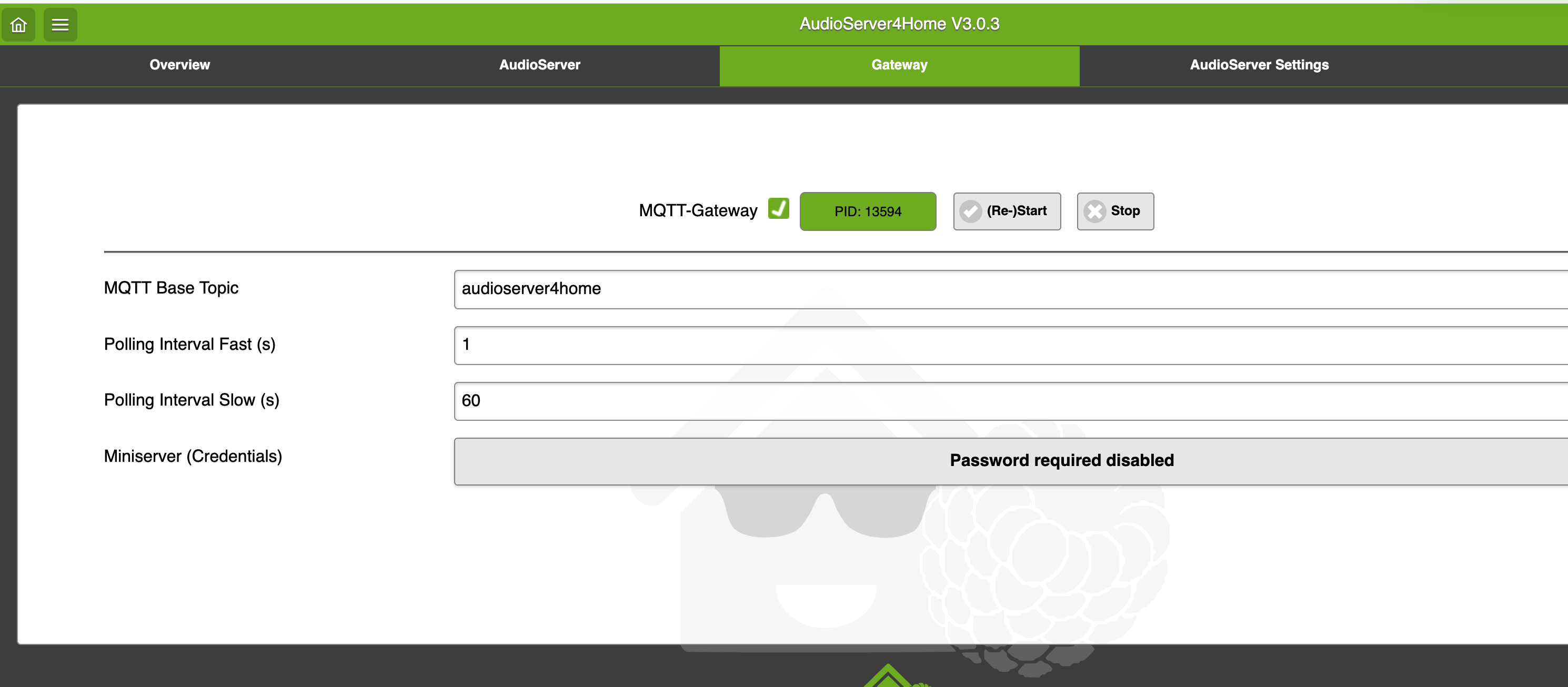

Bei mir startet die Bridge leider nicht
Er sagt mir was von nicht eingegeben Credentials hab dies aber ausgeschaltet
Loxberry läuft auf einer VM und Beta 10 hab ich ausgewählt
Das MQTT Gateway? Oder der Audioserver? Ich glaube Du würfest hier gewissen Dinge durcheinander. Am Besten mal einen Screenshot Deiner Einstellungen im Plugin machen und dann den Fehler als Screenshot hier einstellen.

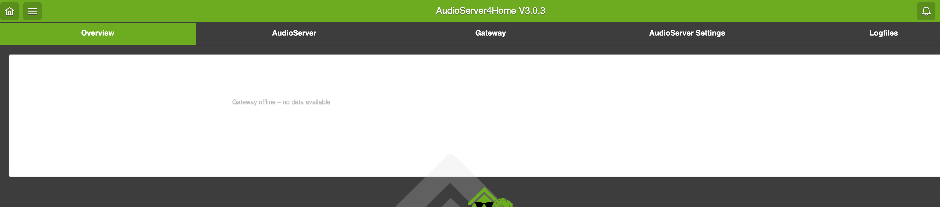

Die Overview sieht bei mir so aus, seitdem ich auf die Pluginversion von heute aktualisiert habe. Es läuft aber sonst soweit alles, soweit ich das checken konnte.
Ok. Wenn ihr dem MQTT Gateway sagt, dass es keine Credentials zur Authentifizierung beim Lox-Audioserver verwenden soll, dann müsst ihr die Option auch im Lox-Audioserver entsprechend setzen unter Setup --> Require password. Die Option also deaktivieren. Oder eben dem MQTT Gateway sagen von welchem konfigurierten Miniserver er die Credentials nehmen soll, wenn das im Lox-Audioserver doch aktiviert ist. Dann Gateway neu starten. Muss ich vielleicht noch irgendwie umformulieren damit das klar wird in der WebUI. Habt ihr Vorschläge?
Ich denke dass liegt daran, dass der DAU User (in diesem Fall schließe ich mich ein) diesen Loxberry nur für den Audioserver aufsetzt. Daher hatte ich auch keinerlei Miniserver konfiguriert, weil ich den nicht zwingend brauche und somit keine Option zur Auswahl einer Authentifizierung in dem Auswahlfeld. Hab jetzt einen Miniserver hinterlegt und schon klappt auch das Dashboard. Vielleicht sollte man bei der Plugin Installation einfach darauf hinweisen dass man einen Miniserver hinterlegen muss, damit das Overview Tab funktioniert.
