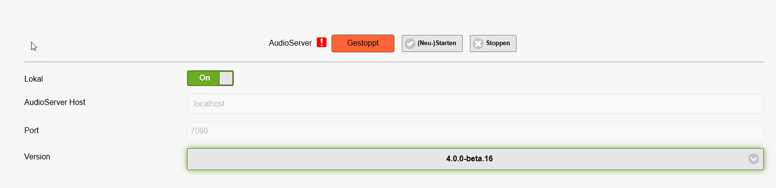

      Ic hann den Audioserver nicht einrichten, folgender Fehler escheint:
      11:42:24.864 INFO: LoxBerry Version 4.0.0.13 ( is_hwmodel_raspberry_pi_4_400.cfg is_arch_aarch64.cfg is_raspberry.cfg )
      11:42:24.864 INFO: AudioServer4Home Version 3.0.5
      11:42:24.864 INFO: Loglevel: 3
      11:42:25.287 CRITICAL: Could not start Lox-Audioserver - Error: sudo: a terminal is required to read the password; either use the -S option to read from standard input or configure an askpass helper
      sudo: a password is required
      Kann mir jemand helfen?

      • Loxtom577
        Loxtom577 kommentierte
        Hast du den Loxberry mal neu gestartet.
        Bei mir hat das geholfen.
      • faebi-71
        faebi-71 kommentierte
        Ja, habe ich.
      • Dütt
        Dütt kommentierte
        Wollte ihn auch einrichten habe den selben Fehler wie du muss da morgen auch noch mal reinschauen
      • 5462
      #80
      Bitte mal im Installations-Logfile schauen, ob es da einen Fehler gegeben hat. Bei Dir scheint das sudoers-File zu fehlen. Das ist ungewöhnlich.
