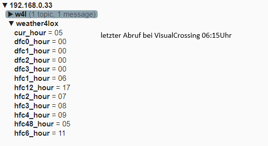

    Habe es mir angeschaut. Es kommt noch nicht ganz hin. Hab mir ne Abfrage von 06:15Uhr angeschaut. Ich werden Es werden bei den hfc-Werten eine Stunde zu früh genommen. Also bei dem 06:15Uhr Beispiel kommen bei hfc4 die Werte von 09:00Uhr statt 10:00Uhr. Hab mal nen Screenshot vom MQTT-Explorer für 06:15Uhr mit angehängt, wo man das sehen kann. Da ist cur_hour nicht 06, sondern 05.
    Zuletzt geändert von starchild; 01.07.2026, 06:36.
    • Jan W.
      • 30.08.2015
      • 1684
      #47
      starchild: Die technische Erklärung ist die, dass die Werte für "current" von 05:50 Uhr stammen (sieht man in den angehängten Logs im JSON). Die stündlichen Werte haben ein Tag "source": "obs" für Messwerte und "fcst" für Forecasts. Die "obs" Werte werden derzeit übersprungen und die erste Vorhersage für 06:00 Uhr wird in hfc1 übernommen.
      Ich hatte das von Dir geschilderte Verhalten bei Visual Crossing bemerkt, insbesondere bei ocean.theme.html, wo die Daten ebenfalls etwas hinterher hängen, also "jetzt" und dann die Stunden ab 09:00 Uhr angezeigt werden, obwohl es schon nach 09:00 Uhr ist. Ab 09:30 Uhr sollten neuere Messwerte von Visual Crossing vorliegen, so dass dann kein sichtbarer Zeitverzug für diese Stunde mehr vorliegt. Das gilt sowohl für die Anzeige über ocean.theme.html, als auch die Parameter "cur" und hfcX".
      Die Ursache des Problems liegt nach meiner Ansicht bei Visual Crossing, die einen deutlichen Zeitverzug von ca. 30 min bei den Messwerten haben. Bei einem kostenlosen Service muss man das akzeptieren und sich überlegen, wie man damit umgeht.
      Das Plugin bietet bereits seit langem die Option, die Daten der großen Wetterdienste mit Messwerten aus einer lokalen oder eigenen Wetterstation zu verbessern. Diese Daten können häufiger abgefragt werden, bei eigenen Stationen sogar 1x pro Minute ohne die Begrenzungen einer Cloud API beachten zu müssen. Auf diese Weise kann man das o.a. Problem mit dem Zeitverzug lösen.
      Es wäre vielleicht sinnvoll, eine Warnung im Log zu erstellen, wenn die Wetterdaten älter als 50 min sind. Vorhersagen, die bereits beim Abfragezeitpunkt veraltet sind, werden zukünftig übersprungen. "hfc1_hour" wäre damit immer die nächste Stunde. Der Zeitpunkt der letzten Ergänzung von aktuellen Wetterdaten durch eine lokale oder eigene Wetterstation setzt den Zeitstempel für "cur_hour" und "cur_min".
      Passt so eine Logik aus Eurer Sicht?

        HalloJan W.
        Ich finde das hört sich gut an:
        Damit wäre die eventuell angebrochene Stunde verworfen und hfc1 zeigte wirklich nur die nächste volle Stunde.

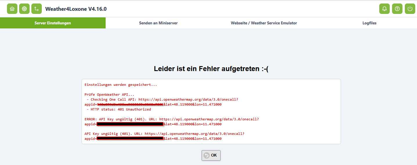

                    habe meinen alten Loxberry 2.2.2.2 auf V4 auf dem Raspi 3B+ upgedated. Leider bekomme ich das plugin nicht so richtig zum Laufen. Der bisher funktionierende OpenWeather API Schlüssel scheint nicht mehr zu gehen?!:
                    Mit visualCrossing gehts jetzt....seltsam.
                    Zuletzt geändert von Pino72; 21.07.2026, 14:49.
                    Loxone: MS Gen1, Audioserver +5 St. Ext, NFC(s), Air, Dimmer, Relais
                    KNX: BWM, Glastaster II, div. Schaltaktoren und RGBW Dimmer
                    • Jan W.
                      • 30.08.2015
                      • 1684
                      #55
                      Pino72: Mein Key funktioniert, also kann es kein generelles Problem sein. Da der Key aus Zahlen besteht, ist ein Problem bei der Verarbeitung unwahrscheinlich. Ich vermute, dass es mit Deinem OpenWeather Key ein Problem gibt. Bitte melde Dich bei https://home.openweathermap.org/ mit Deinen Anmeldedaten an. Prüfe folgendes:
                      • Im Tab 'API Keys' muss Dein Key den Status 'active' haben, ggf. genau vergleichen oder nochmals in das Plugin kopieren.
                      • Im Tab 'Billing plans' muss unter 'One Call API 3.0' der Status 'activated' stehen und Du musst diese API subscribed haben - dann steht rechts 'unsubscribe'.
                      • Prüfe ob Du ein Limit für 'Calls per day' eingestellt hast und ob dieses überschritten wurde (view usage statistics). Ggf. die Abfragefrequenz reduzieren, siehe LoxWiki. Ein Limit ist empfehlenswert, da Du ein Zahlungsmittel hinterlegen musst. Vielleicht ist auch das abgelaufen?
                      Die Wetterdienste und deren Keys haben nichts miteinander zu tun, daher kann VisuaCrossing funktionieren, aber OpenWeather nicht.

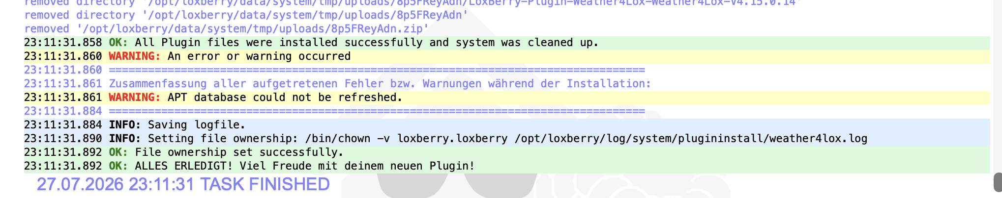

                        Jan W. ich wollte dein Plugin installieren, erhalte aber folgenden Fehler.
                        Anbei auch noch das Log.
                        Hast du eine Idee, was da bei mir schief gelaufen ist?
                        • Loxberry 3.0.1.3
                        • (vorhandenes Plugin) Weather4Loxone V4.15.0.14
                        Danke dir. 😎

                          t_heinrich : das Problem hat mit dem alten OS zu tun, siehe hier. Du verwendest noch Bullseye und das ist uralt.
                          Du kannst die Meldung kurzfristig ignorieren, wenn kein Fehler auftritt. Mittelfristig empfehle ich ein Update Deines Loxberrys.

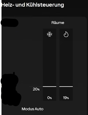

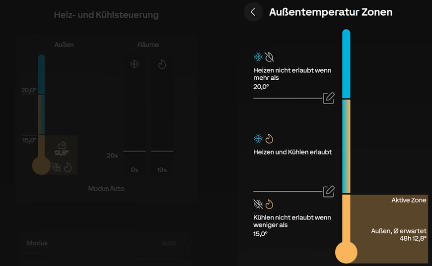

                          Seitdem der Wetteremulator auf dem Miniserver V2 nicht mehr funktioniert, bekomme ich leider nicht mehr die schöne Anzeige für die Heiz- & Kühlsteuerung samt Außenanzeige und aktiver Zonenanzeige.
                          Klicke auf die Grafik für eine vergrößerte Ansicht  Name: image.png Ansichten: 0 Größe: 113,9 KB ID: 489427
                          Ich habe lediglich die Anzeige in der Mitte:
Ansichten: 180
Größe: 28,3 KB
                          Wie habt ihr das bei dem Miniserver V2 gelöst, dass es wieder angezeigt wird?
