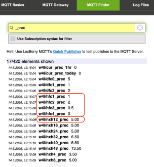

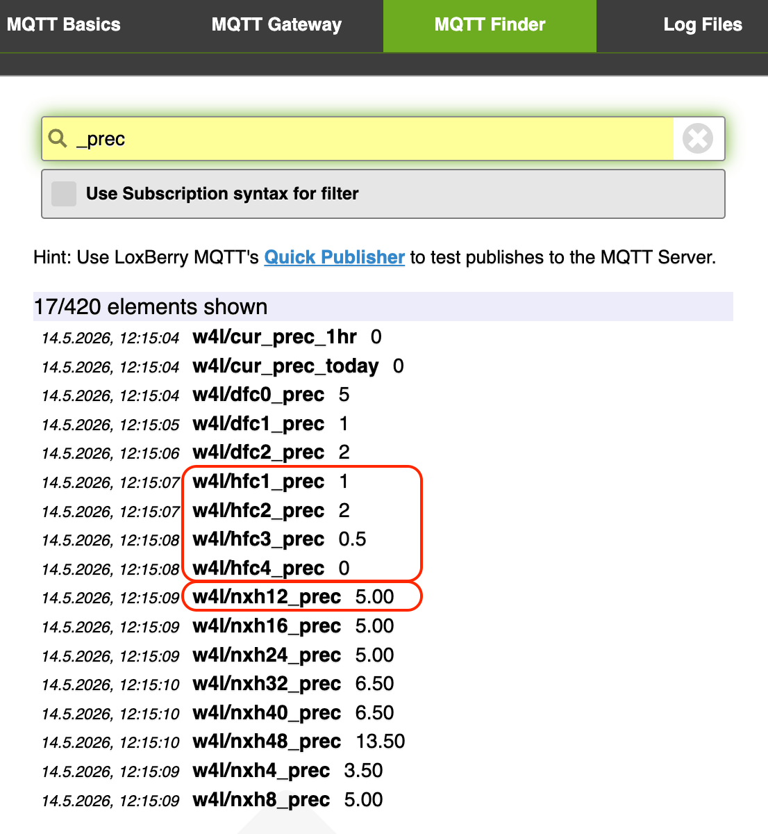

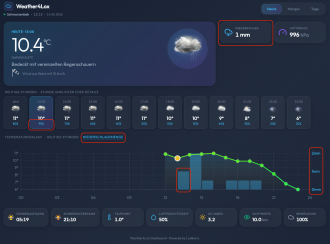

    Muck: ich habe es bei mir noch mal überprüft (ich nutze gerade WetterOnline):
    Klicke auf die Grafik für eine vergrößerte Ansicht  Name: Niederschlagsmenge.png Ansichten: 0 Größe: 2,38 MB ID: 484475
    Die Regenmenge sieht man, wenn man auf „Regenwahrscheinlichkeit“ klickt. Rechts ändert sich die Skala und in den "Stats" sieht man die Menge für die Stunde noch einmal genau. Im MQTT Finder solltest Du die Parameter finden, hier mit Filter auf "_prec". Wildcards oder RegEx wird in der Suche leider nicht unterstützt.
    Klicke auf die Grafik für eine vergrößerte Ansicht  Name: MQTT Finder.png Ansichten: 0 Größe: 251,3 KB ID: 484476
    Die Werte für nxh passen bei mir, d.h. die Summe der hfc1-4 entspricht nxh4, und bei nxh8 und 12 passt es auch.

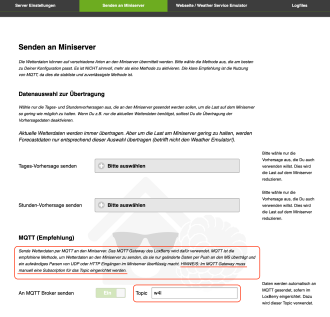

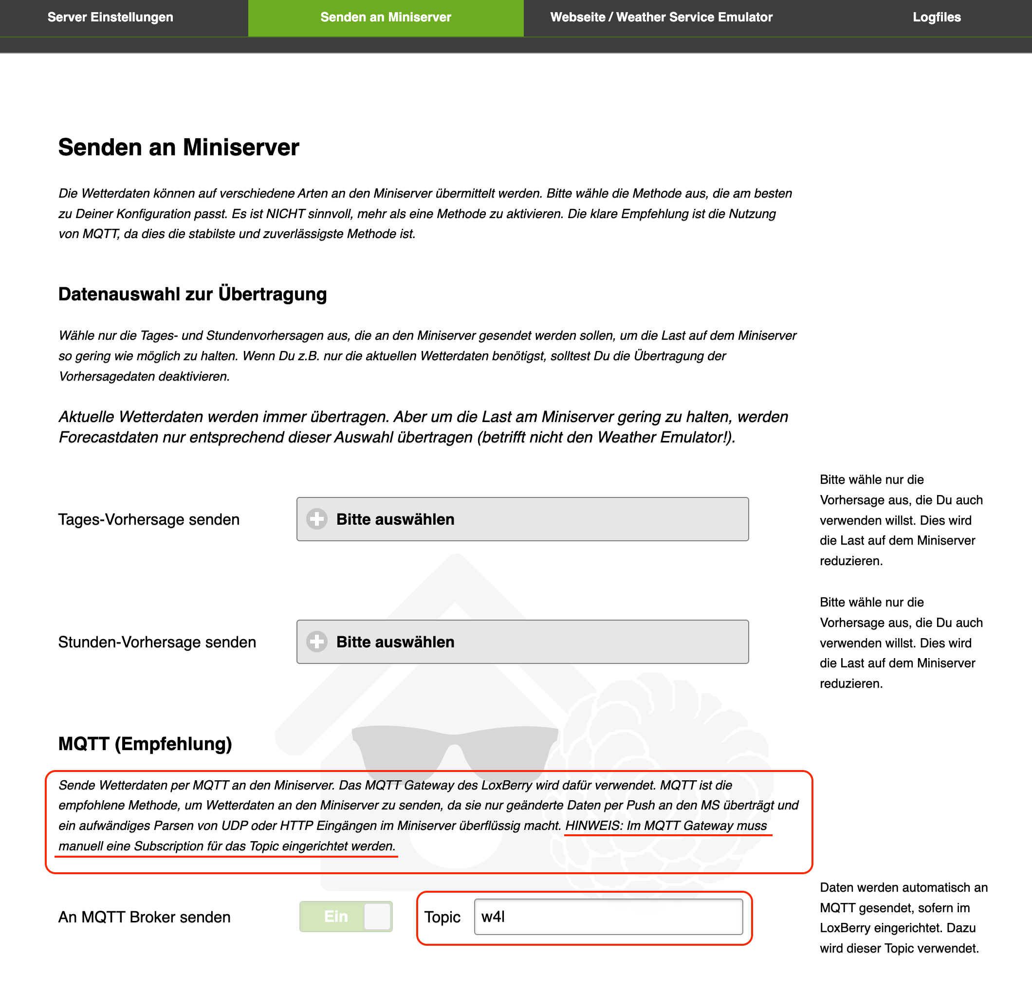

    Möglicherweise fehlt bei Dir die Subscription. MQTT ist zwar immer aktiv (Schalter ist deaktiviert), aber die Subscription wird nicht automatisch erstellt. Steht im "Kleingedruckten" (und der Anleitung)
    Klicke auf die Grafik für eine vergrößerte Ansicht  Name: Senden an MS.png Ansichten: 0 Größe: 497,0 KB ID: 484477
    Ich plane, dass man hier noch mit einem Schalter um die Subscription für den gesamten Topic erzeugen, also hier w4l/#. Für dieses Plugin musste man das meines Wissen schon immer manuell erstellen, aber andere Plugins machen das automatisch.

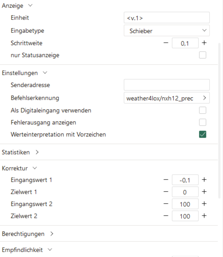

      Hab alles so gemacht wie von dir geschrieben und im Plugin seh ich auch die richtigen Werte. Aber in der Config hab ich wohl irgendwo einen Denkfehler
Ansichten: 463
Größe: 94,9 KB
        Hak mal "Nur Statussnzeige" noch an. Und dann bedenken, dass das MQTT Gateway nur neu sendet wenn sich der Wert ändert.

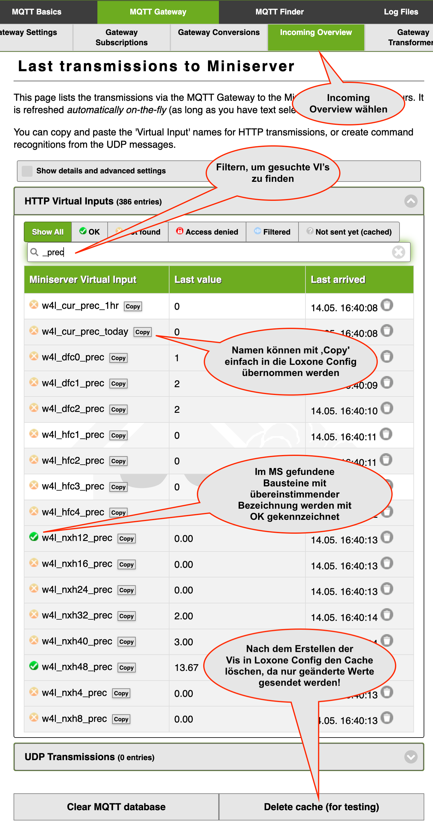

      Muck: ich bin von MQTT ausgegangen, weil es der empfohlene Weg ist. Die Einrichtung von Virtual Inputs mit MQTT habe ich hier noch einmal zusammengestellt. Es gibt zwar diverse Beschreibungen im Forum und Wiki, aber für Einsteiger ist es hier vielleicht einfacher zu finden.
      Zuerst wird die Subscription angelegt, ein passender Name für den Topic gewählt (kurz ist gut, s.u.), dann die gewünschten Parameter im MQTT Gateway gefiltert, so dass man den Namen kopieren kann.
      Klicke auf die Grafik für eine vergrößerte Ansicht  Name: MQTT Incoming Overview.png Ansichten: 0 Größe: 703,8 KB ID: 484495

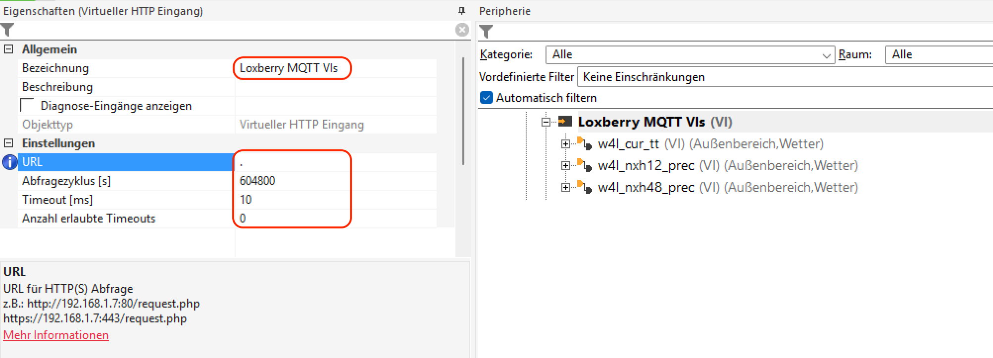

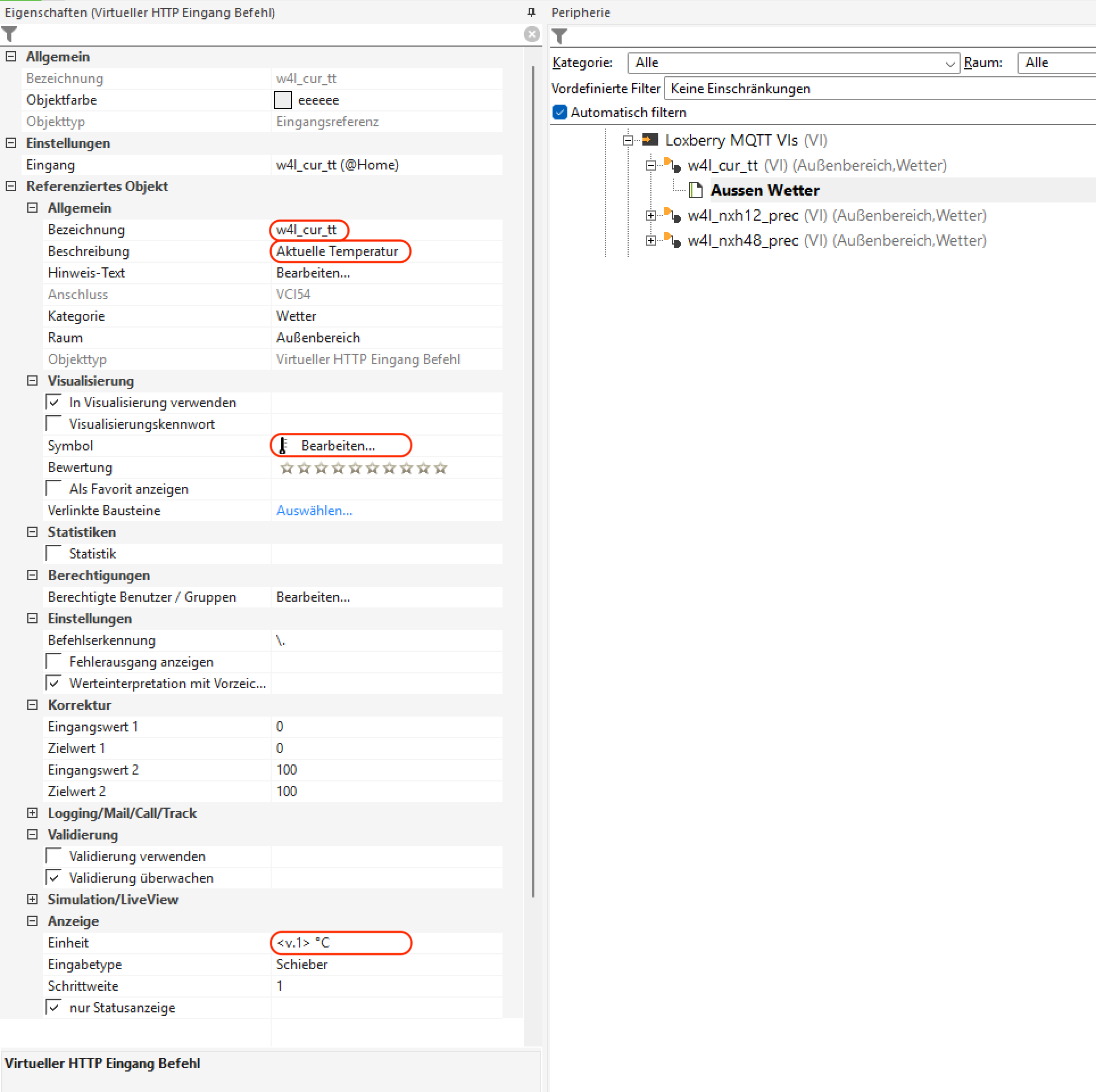

      In Loxone Config kann man zuerst optional einen virtuellen HTTP Input als 'Ordner' erstellen. Dann kann man die Inputs strukturiert darunter als HTTP Eingänge anlegen. Da die Werte NICHT über HTTP Webseiten abgefragt (Polling) und umständlich geparst werden sollen, sondern Änderungen magisch' über MQTT in den MS gesendet werden (Push), trage ich hier ein '.' für die URL als Dummy und ein hohes Intervall ein. Der Punkt sorgt dafür, dass Loxone die Config nicht mehr als unvollständig ansieht.
      Klicke auf die Grafik für eine vergrößerte Ansicht  Name: Virtueller HTTP Eingang.png Ansichten: 0 Größe: 55,3 KB ID: 484496
      Danach kann man die eigentlichen Parameter als virtuelle HTTP Eingangsbefehle erstellen. Hier den vorher mit 'Copy' aus dem MQTT Gateway kopierten Namen als Bezeichnung eintragen. Der Name muss 1:1 passen, damit es funktioniert. Man kann noch die Einheit passend setzen, optional in die Visualisierung übernehmen und ein Symbol auswählen.
      Im Feld Befehlserkennung habe ich ebenfalls ein Dummy gesetzt, damit die Config nicht als unvollständig bemängelt wird. Der Baustein kann auch ein anderer (virtueller) Input als HTTP sein, nur der Name muss genau passen. Ich nehme immer virtuelle HTTP Eingangsbefehle, da diese in der Config unter dem HTTP Eingang strukturiert zusammengefasst werden.
      Klicke auf die Grafik für eine vergrößerte Ansicht  Name: Virtueller HTTP Eingang Befehl.png Ansichten: 0 Größe: 110,9 KB ID: 484497
      Dann kann man die Bausteine in die Config ziehen und passend verdrahten. Anschließend überträgt man die Config in den MS. Da via MQTT nur geänderte Werte übertragen werden, muss man jetzt entweder lange warten oder man löscht den Cache im MQTT Gateway einmalig. Wenn man keinen Fehler gemacht hat, sendet das MQTT Gateway die Werte direkt an den MS und zeigt sie mit 'OK' an. Im Live View sind die Werte dann ebenfalls zu sehen:
      Hier sieht man auch den Grund, warum ein kurzer Topic sinnvoll ist: so sieht man den ganzen Namen in der Config. Da für den Loxone Grabber ebenfalls der Präfix 'w4l' verwendet wurde, ist der in der neuen Version v4.15.0.13 (Pre-Release von heute) konfigurierbar. In den Server Settings kann man jetzt für den Loxone Grabber einen anderen Präfix angeben, um Rückkopplungen zu vermeiden.
      Klicke auf die Grafik für eine vergrößerte Ansicht  Name: Virtual Inputs in Loxone Config.png Ansichten: 0 Größe: 6,7 KB ID: 484499
      Wenn man die Visualisierung aktiviert hat, sind die Werte auch in der Loxone App zu sehen. Hier mit der anwenderfreundlichen Beschreibung statt einem eher kryptischen MQTT Namen.
      Klicke auf die Grafik für eine vergrößerte Ansicht  Name: Wetterwerte in Loxone App.png Ansichten: 0 Größe: 179,0 KB ID: 484500
      Ein Tipp habe ich noch am Ende: wenn der MS neu startet, dann wird das nicht automatisch vom MQTT Gateway erkannt, d.h. die Werte werden nicht neu gesendet. Um das Problem zu lösen, gibt es in der empfehlenswerten Beschreibung im Loxwiki von Prof.Mobilux eine Lösung.
      Zuletzt geändert von Jan W.; 14.05.2026, 17:48.

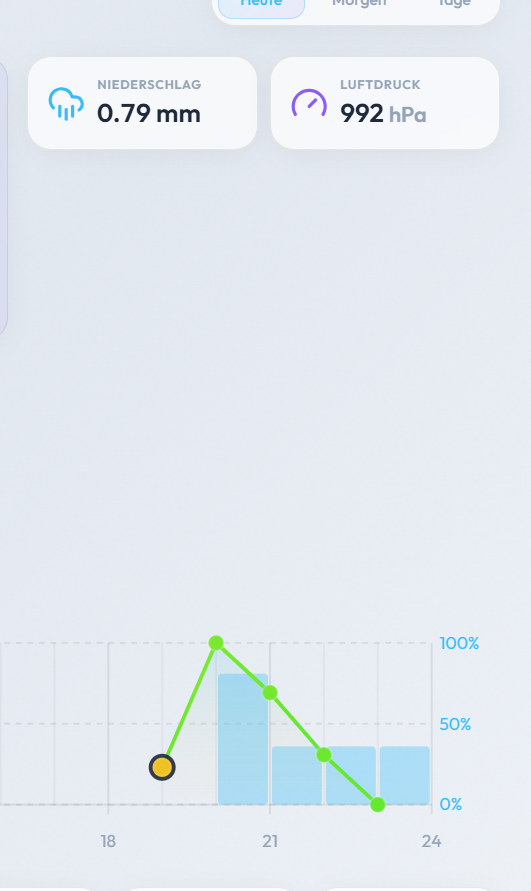

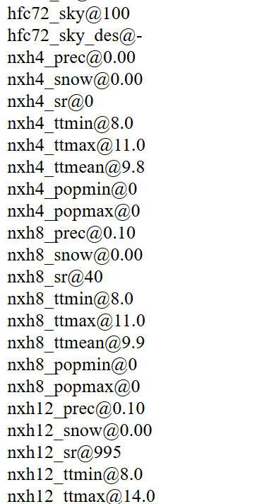

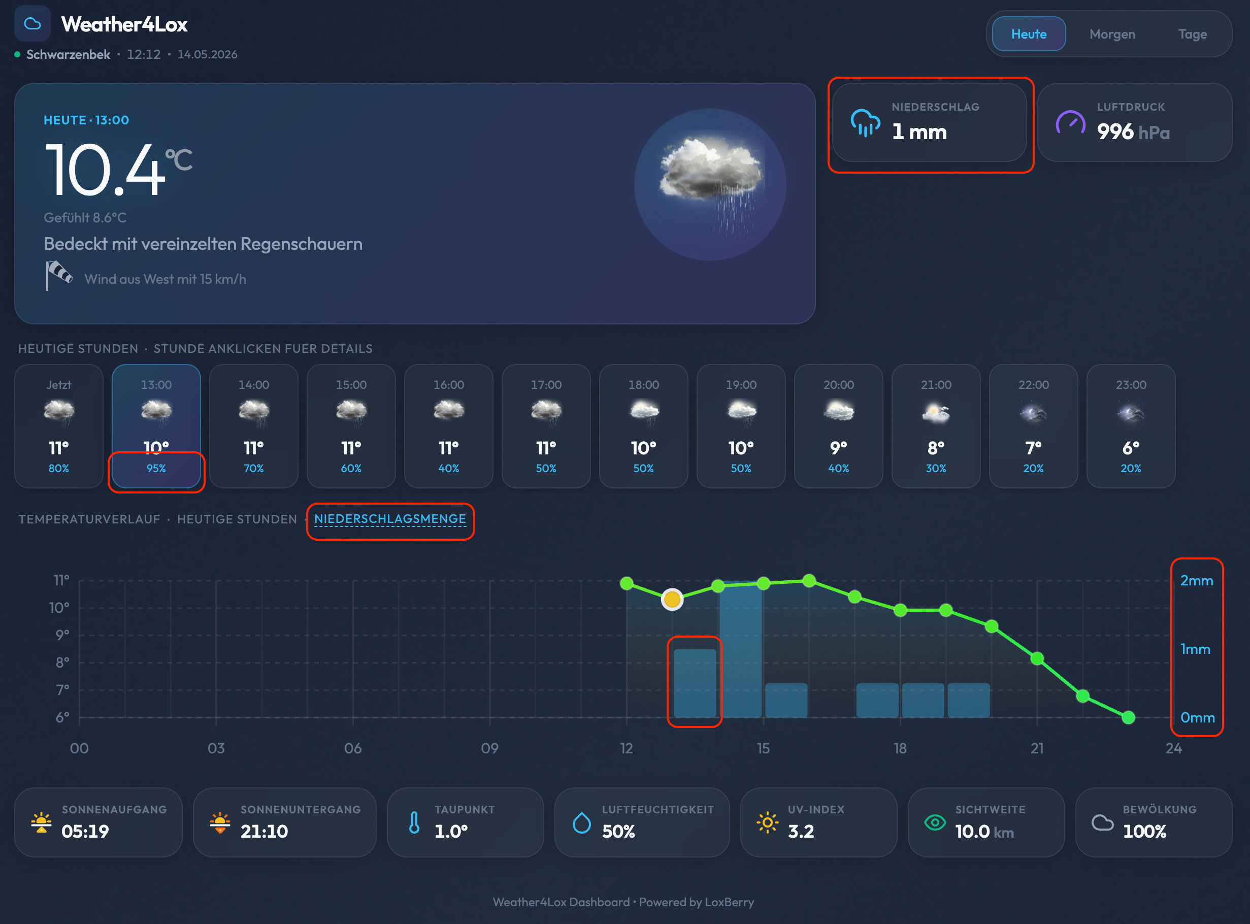

          Was mir allerdings auffällt: Wenn ich die Website aufrufe, steht bei Niederschlag 0,79 mm - das ist wohl für die nächsten 4 Stunden kumuliert.
          Der Wert nxh12_prec gibt allerdings nur 0,1 aus.
          Das müsste doch mehr (oder zumindest gleich) als 0,79 sein!?
          Oder hab ich einen Denkfehler?
          Als Wetterdienst hab ich übrigens Visual Crossing in Verwendung!
          • Jan W.
            Jan W. kommentierte
            Ja, Du hast Recht. Die erste Grafik mit dem Deep Ocean Theme zeigt den Niederschlag als Wahrscheinlichkeit oder Menge an (umschaltbar). Die angezeigten Balken zeigen ebenso wie die Stats-Box jeweils die Mengen für die nächste Stunde dar. Der Niederschlag für die nächsten 4h sollte der Summe der Werte entsprechen, d.h. ist höher, sofern in jeder oder zumindest einigen der nächsten Stunden Niederschlag fällt. In der ausgewählten Stunde fällt bereits 0,79 mm Niederschlag. Ich schaue mir das noch genauer an. Vielleicht wird irgendwo falsch gerundet.
        • Jan W.
          • 30.08.2015
          • 1684
          Muck : technisch gesehen, wird nxh aus den Vorhersagen berechnet. Der Niederschlag der aktuellen und damit mehr oder weniger vergangenen Stunde wird dafür nicht mitgezählt.
          In der ersten Grafik ist die aktuelle Stunde ausgewählt, d.h. dass die 0,79mm nicht mitgezählt werden. Die Balken in Deinem Screenshot geben die Wahrscheinlichkeit an und diese lässt leider keine Rückschlüsse auf die Menge zu. 100% und 0mm klingt zwar unpassend, ist aber nicht ungewöhnlich bei einigen Wetterdiensten. Leider fehlen im 2. Screenshot die hfc<X>_prec Werte, so dass man die Berechnung nicht prüfen kann.
          Ein Fehler ist daher ohne zusätzliche Infos nicht erkennbar. Für die Steuerung der Bewässerung wäre der bisherige Niederschlag der letzten X Stunden sicherlich hilfreich, aber das ist ein anderes Thema. Das Plugin bietet derzeit keine Messdaten für die Vergangenheit an. Ich nehme die Idee als Feature-Request mal mit.
