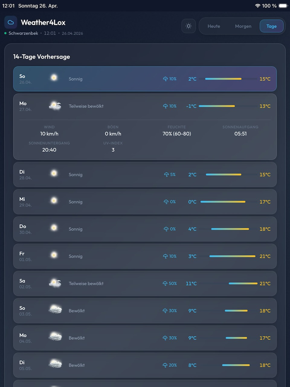

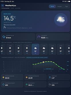

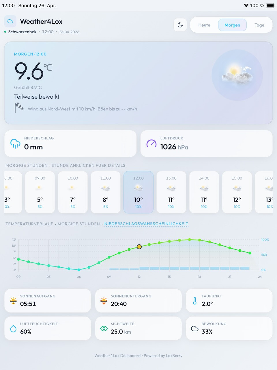

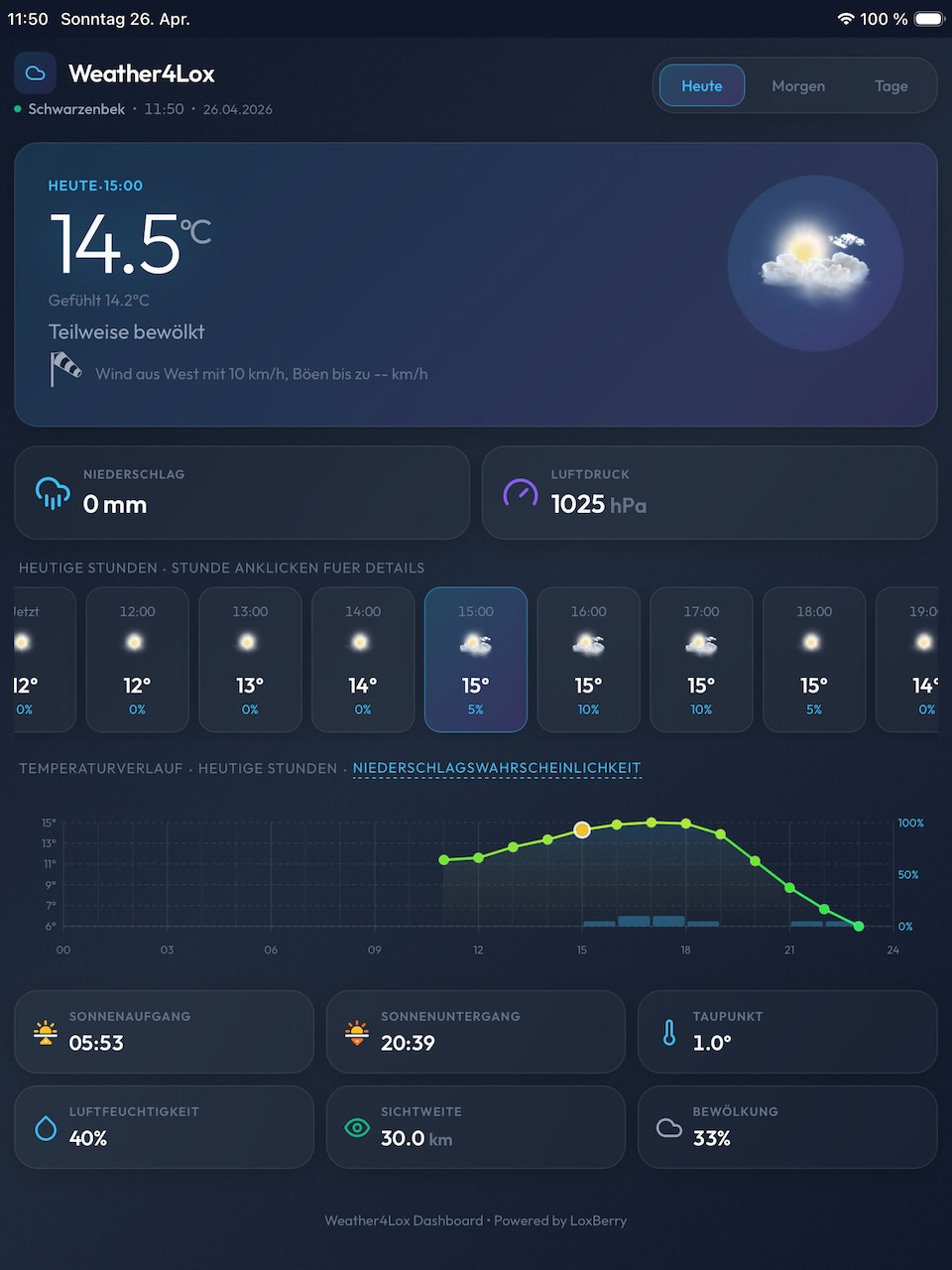

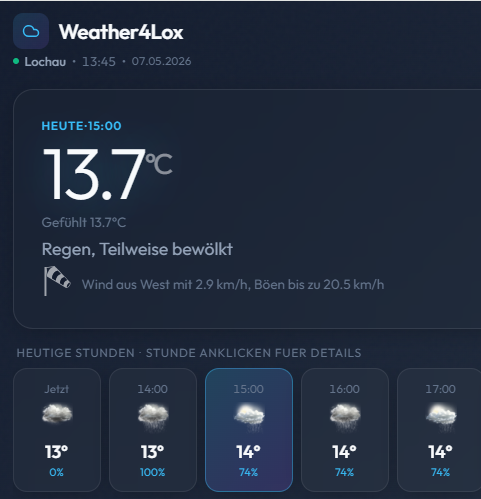

    eigentlich wollte ich nur ein paar Bugs im Plugin Weather4Lox beheben und kleine Anpassungen vornehmen. Mit Prof.Mobilux hatte ich dazu Ende Feb. gechattet und er hat mir eine neues Theme für Wetterdaten gezeigt, welches Str!ke1988 erstellt hatte. Str!ke1988 hatte die Idee, das Plugin zu erneuern. Nachdem ich etwas tiefer in das Thema und den Perl-Code eingestiegen bin, kamen noch einige Punkte hinzu und die KI hatte auch ein paar gute Vorschläge. Etliche Chats, Webmeetings und Anpassungen im Code später ist jetzt eine erneuerte Version fertig.
    An dieser Stelle möchte ich Prof. Mobilux noch einmal für die Entwicklung und Support für über 10 Jahre danken! Nach über 1400 Beiträgen auf fast 100 Seiten zu dem Thema, habe ich ein neues Thema im Loxforum für diesen Fork erstellt. Mein Plan ist es, die Version 4 des Plugins weiterzuentwickeln und dabei den Wetter Service Emulator zu unterstützen, soweit der noch funktioniert.
    Die wichtigsten Neuerungen:
    • Alle Grabber liefern normalisierte Wetterdaten im JSON Format (current, daily und hourly)
    • Der Grabber für WetterOnline, Weather Service Emulator und OSM Adresssuche sollten alle funktionieren
    • Die Wettercodes in W4L (Symbole für die unterschiedliche Wettertypen) wurden deutlich erweitert
    • Es gibt ein neues Set mit photorealistischen Wettersymbolen, mit Mondphasen und unterschiedlichen Symbolen für fast alle Wettercodes
    • Es gibt eine Mapping-Datei mit der die Wettercodes den Symbolen zugeordnet werden
    • Die Wettercodes in W4L werden auf einer Seite mit Erläuterung und Symbolen (Tag, Nacht) aufgelistet (Button im Plugin)
    • Es gibt ein neues Theme (Deep Ocean), welches direkt die Wetterdaten im JSON Format liest
    • Die Einstellungen des Plugins sind überarbeitet und etwas strukturierter
    Die bisherigen Themes (Dark, Light, Custom) gibt es weiterhin, aber das neue Theme hat den großen Vorteil, dass aktuelle Wetterdaten von der eigenen Wetterstation oder einer in der Umgebung öfter abgefragt werden können und die angezeigten Werte automatisch aktualisiert werden. Mir gefällt das Theme besser, als die Anzeige im Wetter Service Emulator, insbesondere als Web-App auf iPad. Solange der Emulator noch läuft, werden wir den unterstützen, aber das eigentliche Ziel ist es, dass die Themes des Plugins mehr Wetterdaten anzeigen, schneller aktualisieren und besser aussehen. Wer Lust und Skills hat, kann gerne weitere Themes erstellen, die wir mit einbinden können. Hier ein paar Screenshots von einem iPad als Webapp:
    Klicke auf die Grafik für eine vergrößerte Ansicht  Name: Weather4Lox-iPad.jpg Ansichten: 939 Größe: 162,5 KB ID: 483291 Klicke auf die Grafik für eine vergrößerte Ansicht  Name: Weather4Lox-iPad-hell.jpg Ansichten: 747 Größe: 150,4 KB ID: 483292 Klicke auf die Grafik für eine vergrößerte Ansicht  Name: Weather4Lox-iPad-tage.jpg Ansichten: 767 Größe: 154,3 KB ID: 483293
    Bisher haben Strike1988 und ich die Installation nur auf unseren Loxberrys getestet. Es kann noch der eine oder andere Fehler im Plugin enthalten sein. Daher empfehle ich die Installation zunächst nur denjenigen, die Probleme mit Ihrer vorhandenen Installation vom Weather4Lox Plugin haben oder für nicht-produktive Umgebungen.

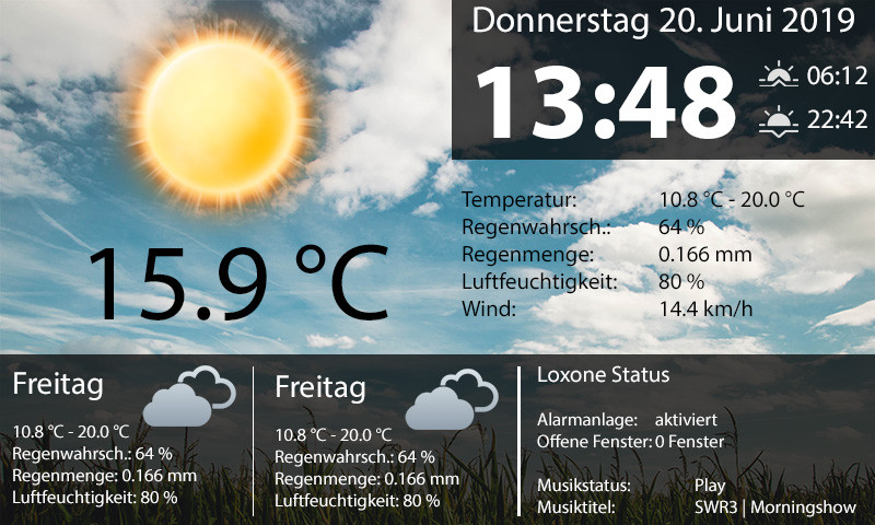

            Ist etwas OffTopic: Ich habe aktuell ein Nextion Display im Badezimmer um Uhrzeit, Wetter, Wettervorhersage und aktuelle Musik im Bad anzuzeigen. Die verschiedenen Bilder liegen auf dem Display und Daten werden über ein ESP8266 aktualisiert. Die Wetter seite mit dem neuen Theme gefällt mir schon sehr gut und könnte ich ja auch mit größerer Uhrzeit und Innentemperatur etc. anpassen. Hat jemand eine ähnliches Thema und ein Vorschlag für ein alternatives Display mit dem man die Webseite anzeigen kann? Eingabe wäre nicht notwendig, einfach nur anzeige.
            So sieht es aktuell aus: Wetterbilder und Texte werden aktualisiert.

              challo : mit der Umstellung auf JSON Format und Bereitstellung im "/plugins/weather4lox" Verzeichnis für den Client, wird die Erstellung eigener Themes stark vereinfacht und dynamischer, weil der Client (HTML5 und JS) regelmäßig Werte aus "current.json" nachladen kann, um z.B. die aktuelle Temperatur anzuzeigen.
              Die Erstellung so eines Themes wäre für eine KI relativ leicht, wenn man das vorhandene Theme ocean.theme.html, ein Beispiel für current.json, dailyforecast.json und hourlyforecast.json neben ein paar Prompts mitgibt. Sprachspezifische Strings sind bereits in lang-de.json definiert, daher sollte man die Datei ebenfalls als Input zuliefern. Je nach KI muss man das Ergebnis mehr oder weniger genau beschreiben, evtl. kann die auch Dein Bild als Vorlage einlesen.
              Ist das Bild im Hintergrund dynamisch, d.h. ändert es sich z.B. je nach Wettercode? Ein Parameter "image" habe ich bereits definiert (Idee kam von WetterOnline), aber bisher noch nicht nach lizenzfreien Wetterbildern gesucht. Mir gefällt auch die Integration mit dem MS (oder einem anderen Plugin), um Status- und Musikinfos anzuzeigen.
              Für sehr einfache Clients, die nur ein Bild anzeigen können, könnte der Loxberry evtl. das Rendern von HTML5 mit JS übernehmen und als Bild ablegen.

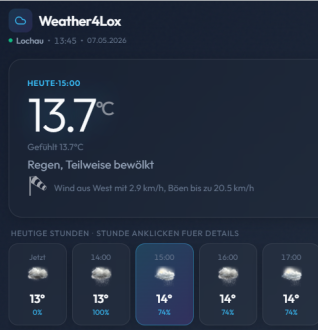

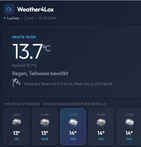

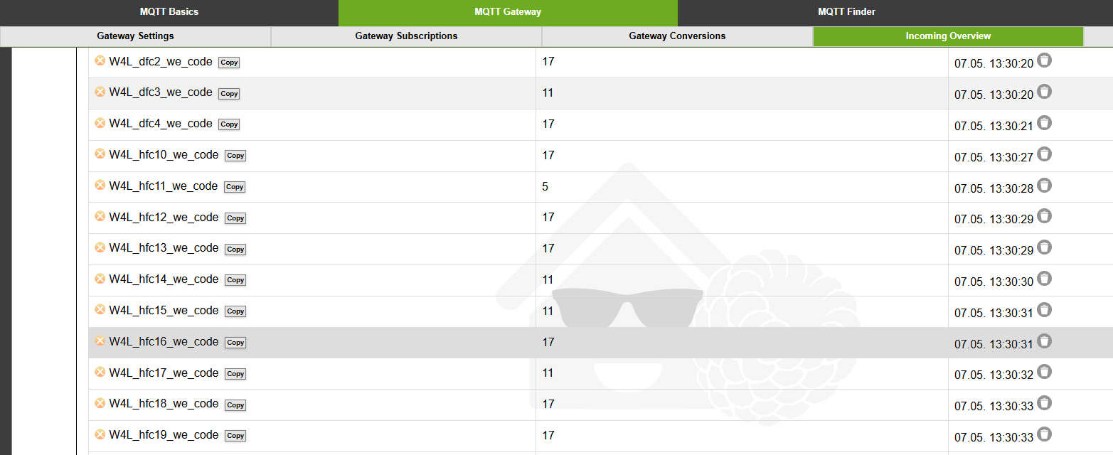

                Leider gibt es ein Problem mit einem Wettercode.
                Ich verwende Visual Crossing und habe heute über MQTT den Wettercode 17 erhalten. Diesen Code 17 gibt es aber laut der Auflistung im W4L Plugin "Webseite / WeatherService Emulator --> Wettercodes" nicht. Unter "Webseite / WeatherService Emulator --> Vorschau" wird aber "Regen, Teilweise bewölkt" angezeigt.
                Im Loxwiki unter https://wiki.loxberry.de/plugins/weather4loxone/start ist der Wettercode 17 leider auch nicht dokumentiert.
                Entweder stimmte der Wettercode 17 im MQTT oder die Dokumentation nicht.

                  mno : während der Überarbeitung fiel mir auf, dass es neben den Namen für Wettercodes wie 'partly_cloudy' noch eine weitere Nummer gibt, die nicht dem Loxone Wettercode entspricht. Ich habe den Code jetzt über ein Mapping wieder hergestellt, so dass die Variablen cur_we_code, dfc<X>_we_code und hfc<X>_we_code wieder die alten Werte aus der von Dir geposteten Tabelle liefern. Zusätzlich gibt es cur_we_code_lox, dfc<X>_we_code_lox und hfc<X>_we_code_lox, die den oben verlinkten Wettercode von Loxone liefern.
                  Da ich gestern noch ein paar andere Änderungen vorgenommen und die Änderungen noch nicht intensiv getestet habe, habe ich die neue Version v4.15.0.11 als Pre-Release gekennzeichnet. Bitte mal testen, ob der Fehler damit behoben ist.

                    Der dfcX_we_code sollte jetzt passen, denn es wird jetzt der Code 11 angezeigt, aber der dfcX_we_code_lox ist immer noch falsch, denn es wird leider weiterhin der Code 17 angezeigt.
                  • Jan W.
                    Jan W. kommentierte
                    Hmm, einen Fehler in den Mappings kann ich nicht finden. Der Visual Crossing Weathercode "rain" sollte auf we_code 13 ("rain") und we_code_lox 11 ("rain") gemappt werden. "showers" auf we_code 11 ("showers") und we_code_lox 17 ("Heavy rain showers"). Loxone kennt bei "showers" nur "light" oder "heavy" und ich finde, dass heavy besser passt.
                    Wenn es bei Dir anders ist, dann schick mir bitte die Logs vom Grabber im Debug-Level, current.json, dailyforecast.json und hourlyforecast.json und vielleicht ein Screeshot vom MQTT Gateway mit dem we_code, wo es nicht passt.
                  • mno
                    mno kommentierte
                    Wenn es den we_code_lox 17 gibt ist alles richtig. Ich dachte nur, dass beide den selben Code haben sollten. Ich verwende sowieso nur den we_code.
