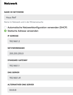

    Simon: Die Ursache für Dein Problem steht in rot am unteren Ende des 1. Screenshots: IP-Adresse und Default-Gateway müssen zueinander passen, ggf. nach Basics für IP-Adressierung googeln.

      die Basics für IP-Adressierung sind bekannt. Wie die Einträge dorthin gekommen, kann ich nicht sagen. Wenn ich versuche, die offensichtlich falschen Werte zu korrigieren, werden die korrigierten Werte nicht gespeichert (ich bin noch in dem Fenster unter einer Stunde nach Stromunterbrechung / Neustart). Spannend ist, daß ich Admin Interface Werte ändern kann und beim nächsten Starten der Loxconfig und laden des Programs aus dem Miniserver dort immer wie die Werte aus dem 1. Screenshot erhalte.

        Simon: poste mal die Einträge aus Deinem ersten Screenshot, bevor Du auf ‚senden‘ klickst.
        Dein Problem hat weder etwas mit dem Loxberry, noch dem Weather4lox Plugin zu tun. Bin nicht sicher, was der MS bei Neustart macht, wenn die konfigurierte IP-Adresse bereits von einem anderen Gerät verwendet wird.

          diese Daten habe ich eingetragen:

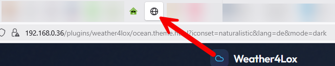

            Hallo Jan W.
            wäre es möglich, dass noch ein favicon eingbaut wird, damit die Browser nicht nur deren Standard-Icon für eine Website zeigen?
            Gerne einfach das, was ohnehin "das Symbol des Plugins ist":
Ansichten: 295
Größe: 41,1 KB
            Danke im Voraus und viele Grüße,
            Christian

              Bisherige Vorgehensweise: Miniserver 20 sec vom Strom trennen, wieder verbinden und Neustart abwarten. mit Loxconfig mit dem Miniserver verbinden. Netzwerkdaten ändern und auf senden drücken. Miniserver startet neu, hat aber die alten Daten.
              @Simon: das von Dir in Beitrag MDT Glastaster und Dimmer gepostete Fenster aus Loxone Config habe ich nur, wenn ich NICHT mit dem MS verbunden bin. Wenn ich verbunden bin, dann sind in diesem Fenster 3 Tabs, siehe auch hier.
              Im letzten Beitrag hattest Du versucht, die Einstellungen über das Webinterface zu ändern. Das ist zwar auch möglich, aber von Loxone wird der Weg über die Config empfohlen. Vielleicht mit "arp -a" noch prüfen, ob die IP-Adresse frei ist bzw. mal eine andere zum Testen wählen.

                Jan W. Vielen Dank für deine Bemühungen. Ich habe jetzt auf loxconfig 17 geupdatet und alles funktioniert mit den Adressen aus dem Webinterface auch in der config.

                  theonlychriss: Deine Idee mit einem favicon für die Webseite mit dem Theme finde ich gut und habe diese in v4.17.1 umgesetzt.
